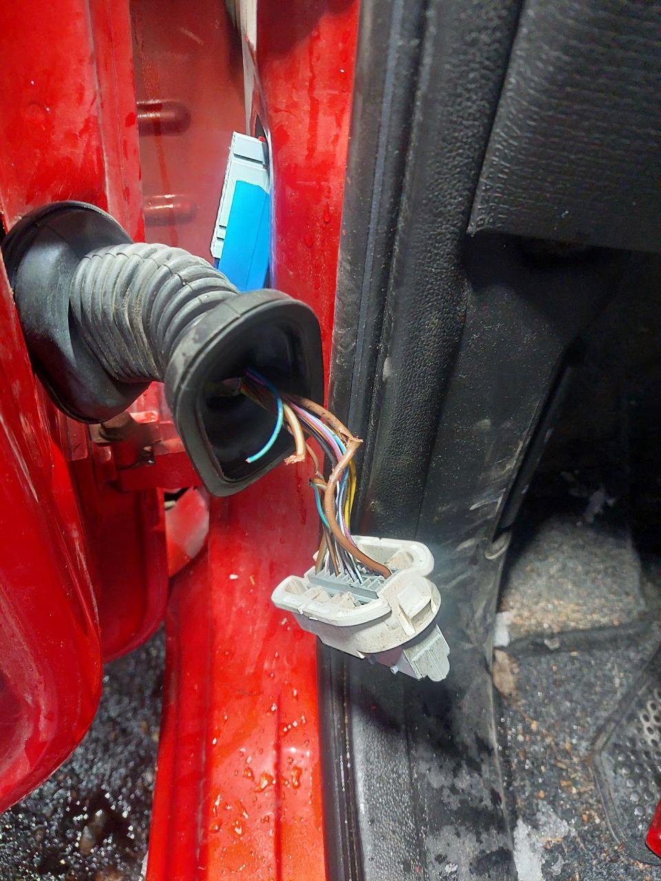

clockwork_orange 849 Posted November 23, 2024 Sad je vozacki prozor prestao da radi Osigurac ispravan Promenio sam mesta prekidacima tako da znam da nije do prekidaca cak se cuje neki relej kada pritisnem dugme Da li ima neko iskustva oko ovoga ili da trazim servis 1 werp690 reacted to this Quote Share this post Link to post Share on other sites

clockwork_orange 849 Posted November 23, 2024 Hvala puno svakako cu ga pozvati ili svratiti cesto prolazim tuda Moja predpostavka je da je problem ili u elektromotoru ili elektro instalaciji Pre nego sto je prestao da radi radio je normalno nije bio usporen niti je bilo cudnih zvukova takodje cuje se relej kada se pritisne taster ( nije iskljuceno i da je relej crkao) Quote Share this post Link to post Share on other sites

clockwork_orange 849 Posted December 24, 2024 Update Naravno da nisam nasao vremena da odem do majstora da sredim prozor Sinoc po snegu sednem u auto i ukljucim grejac zadnjeg stakla kad eto cuda spusti se "pokvareni" prozor i ostade otvoren ni da cuje da se mrdne nekako se dovukoh do kuce i pokrih auto nekim cebetom Naravno da majstor nema slobodnih termina Quote Share this post Link to post Share on other sites
clockwork_orange 849 Posted December 25, 2024 Problem resen 1 Ivan reacted to this Quote Share this post Link to post Share on other sites
