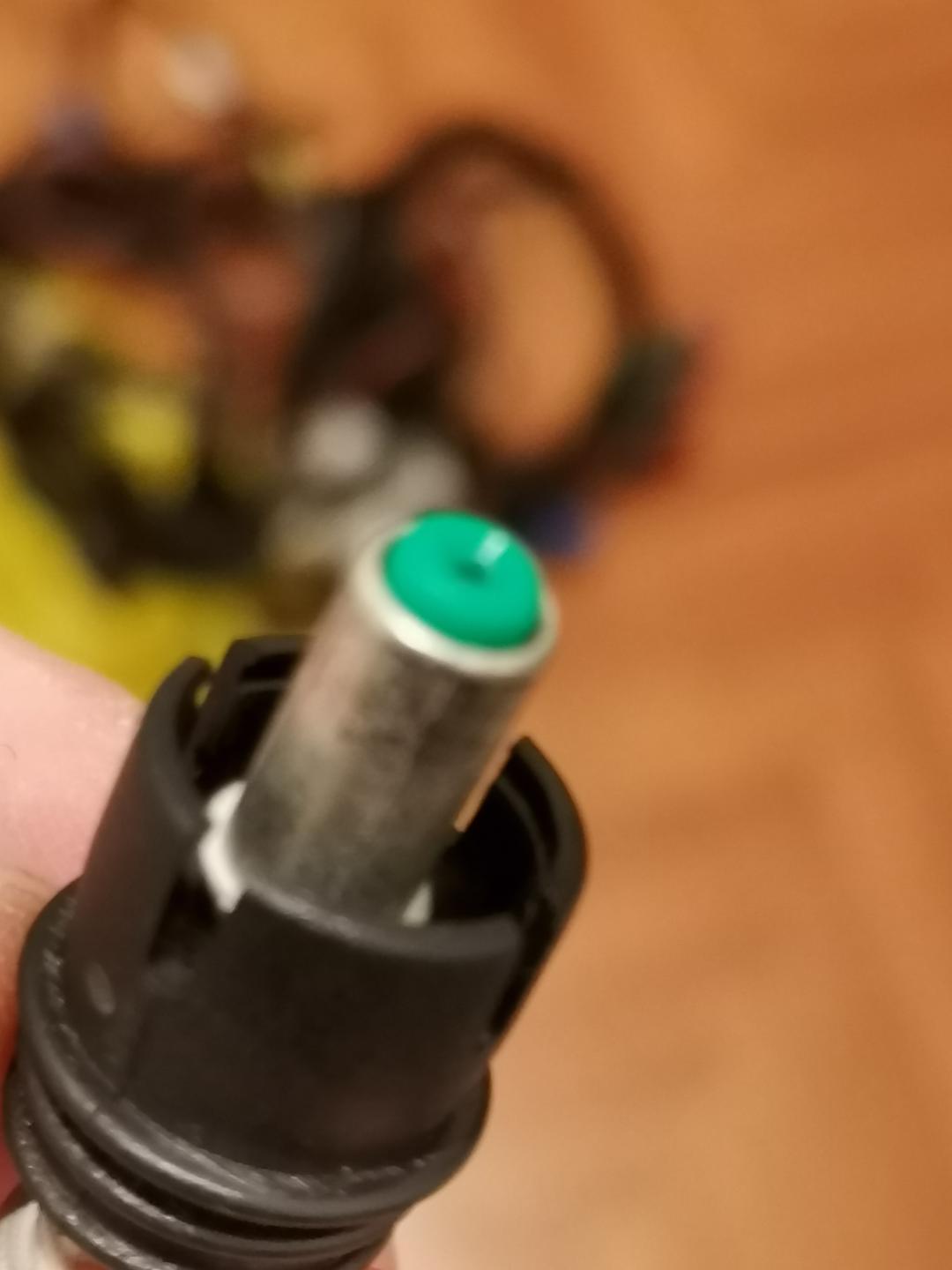

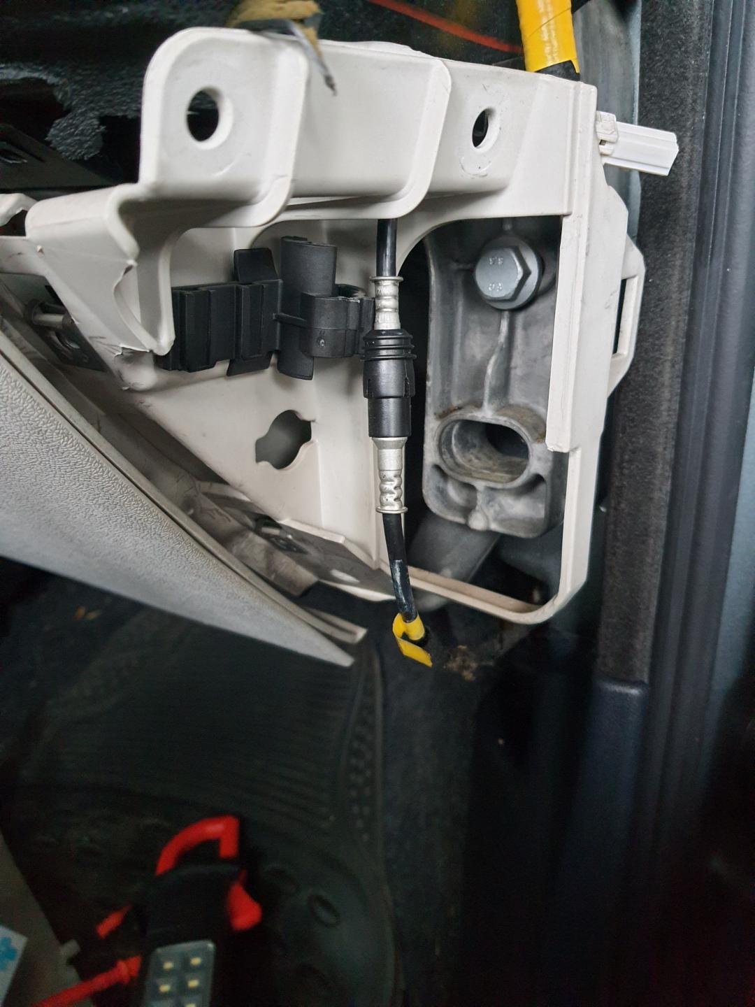

Cowboy 8 Posted January 23 Da li je ovo nekakav konektor i kako se rastavlja? Ne mogu ga rastaviti da bih mogao izvaditi ladicu. Pokušao sam odvrtati, ne ide, pokušao vući opet neće, ne znam kako se to čudo rastavlja. Quote Share this post Link to post Share on other sites

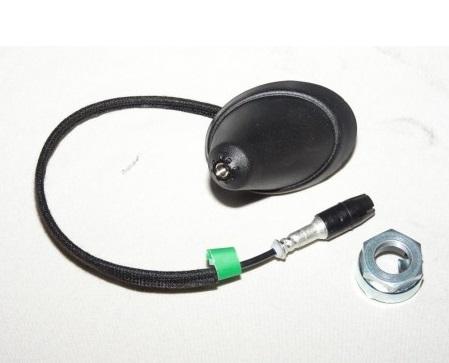

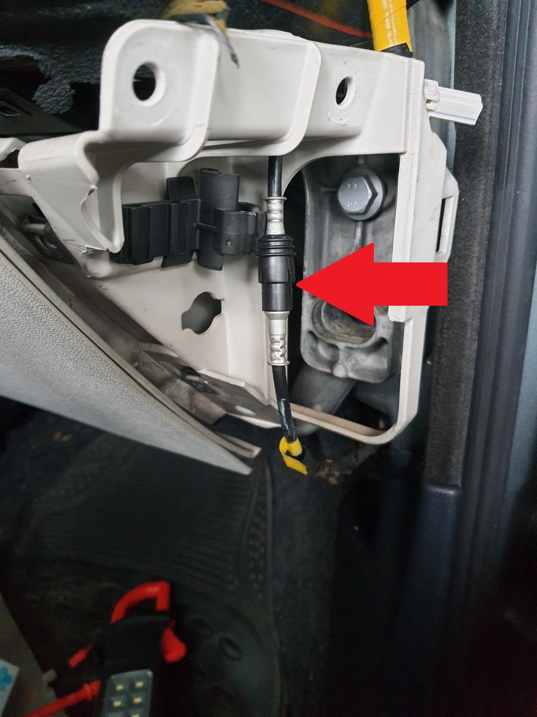

Ivan 12784 Posted January 23 (edited) @Cowboy Koaksijalni kabl antene, samo se cupa. Na klik je. Odatle ka zadnjem kraju auta je segment koji spaja A i C stub. Jedan konektor je tu kod kasete, a drugi na vrhu C stuba. Rastavljas naravno na ovom mestu: Evo kako izgleda rastavljen deo istog tog konektora (doduse na anteni, ali vidis poentu): Edited January 23 by Ivan Quote Share this post Link to post Share on other sites
Cowboy 8 Posted January 23 Hvala! Ma tu sam i pokušavao da ga rastavim ali je izgleda zapekao ili je baš čvrsto sastavljen, čupao sam ga al'ne ide. Quote Share this post Link to post Share on other sites

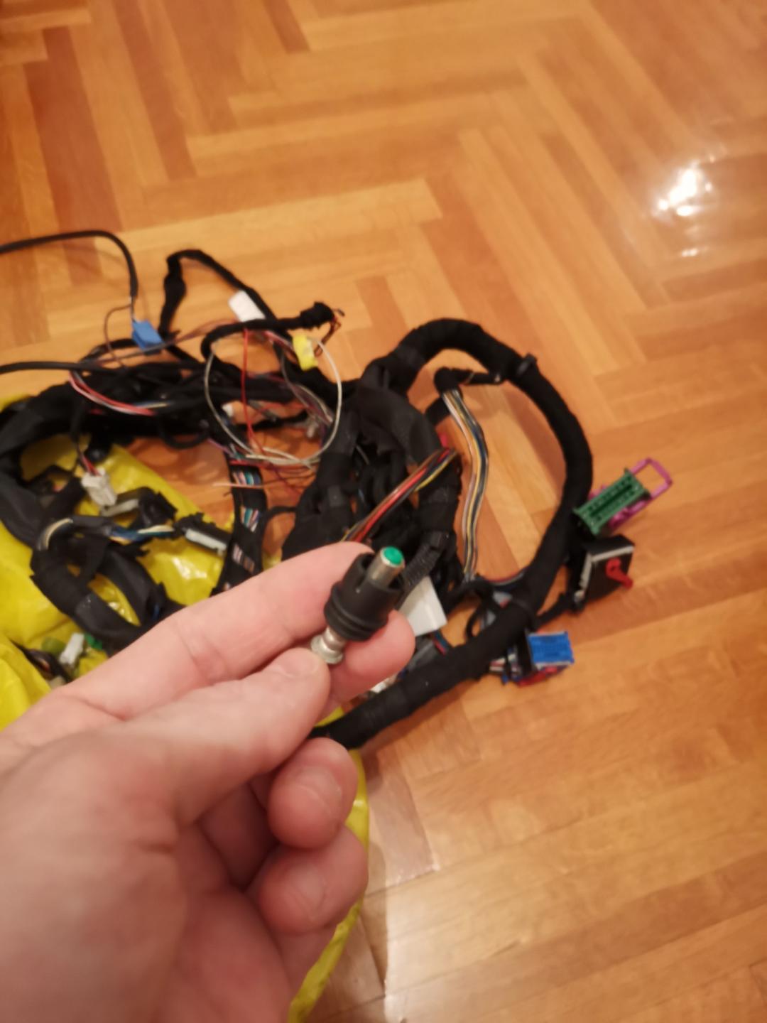

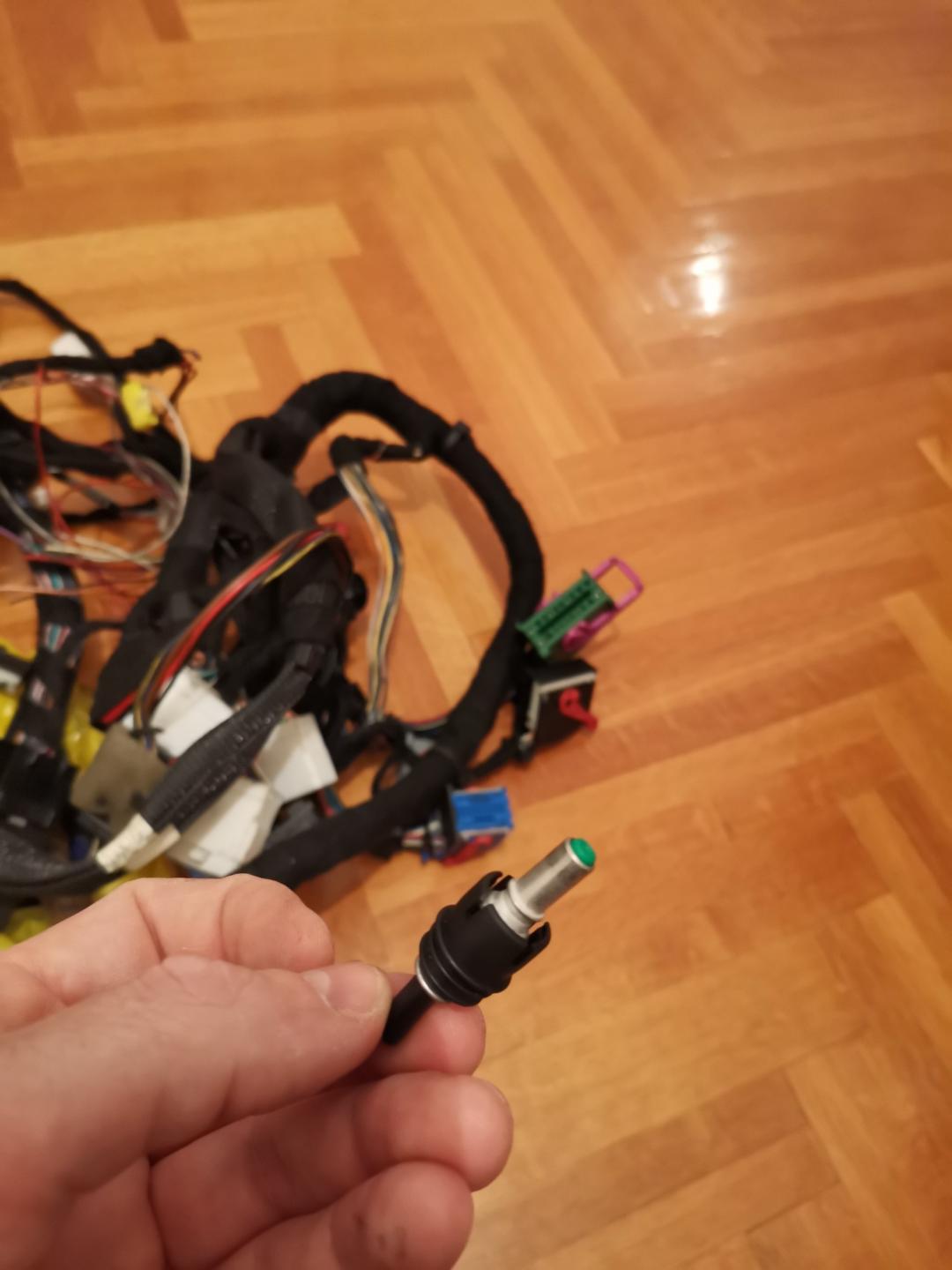

Ivan 12784 Posted January 23 (edited) @Cowboy Tesna je ta veza prilicno, mozes malo da pripomognes ravnim srafcigerom. Evo nije me mrzelo kad stigoh kuci, imam jos uvek kompletno prednje ozicenje od Stila . Dade mi covek davno iz rashoda, a valjalo mi sto puta kada smo cackali nesto kod drugara (za dodavanje konektora, zica, itd...). Evo ti slicice kako izgleda drugi deo konektora koji "zakljucava" konekciju, taj deo je pomican na kablu: Evo i krupno, sa unutrasnje strane ces videti zljebove koje treba da razmaknes, sve ce ti se samo kas'ti : Edited January 23 by Ivan 1 neshaoct reacted to this Quote Share this post Link to post Share on other sites
Cowboy 8 Posted January 23 A znači ti žljebovi drže!! Pa ja sam vukao samo za ova dva metalna dijela koji drže kabl. Za kabl nisam smio vući da ga ne iščupam. Sutra ću pokušati da to rastavim. 1 neshaoct reacted to this Quote Share this post Link to post Share on other sites
Cowboy 8 Posted Friday at 04:32 PM Uspio sam rastaviti konektor, nije teško kad se zna kako. Hvala na savjetu! Izvadio sam ladicu, trebalo mi je zbog ugradnje dodatnog PTC grejača. Quote Share this post Link to post Share on other sites
