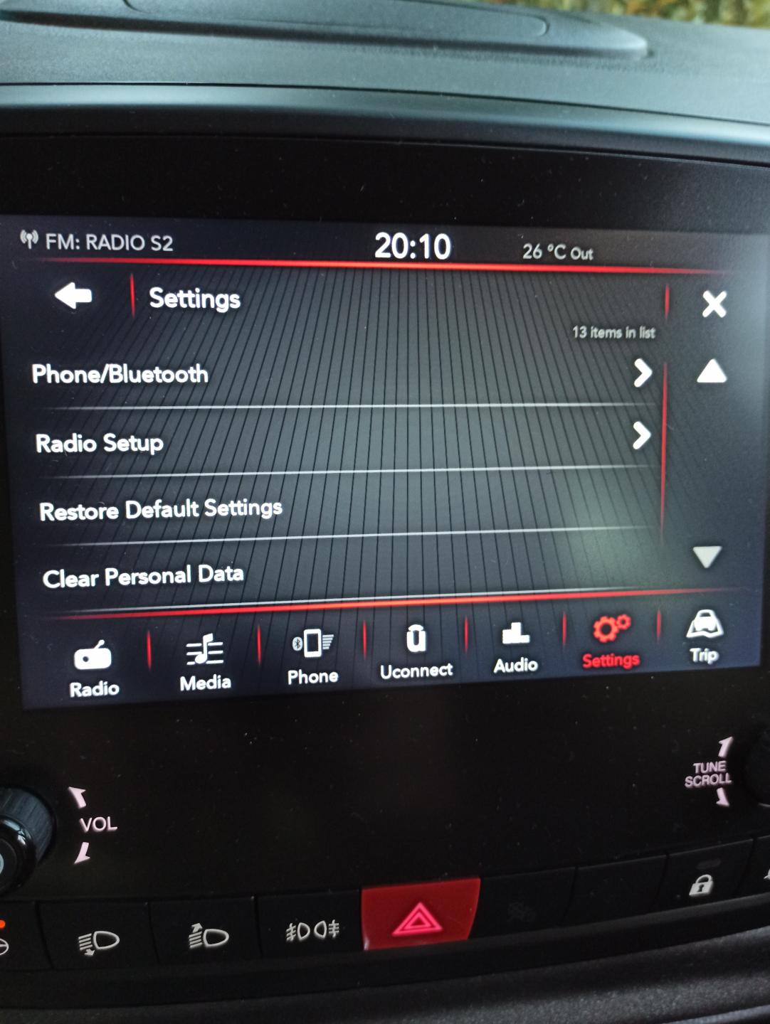

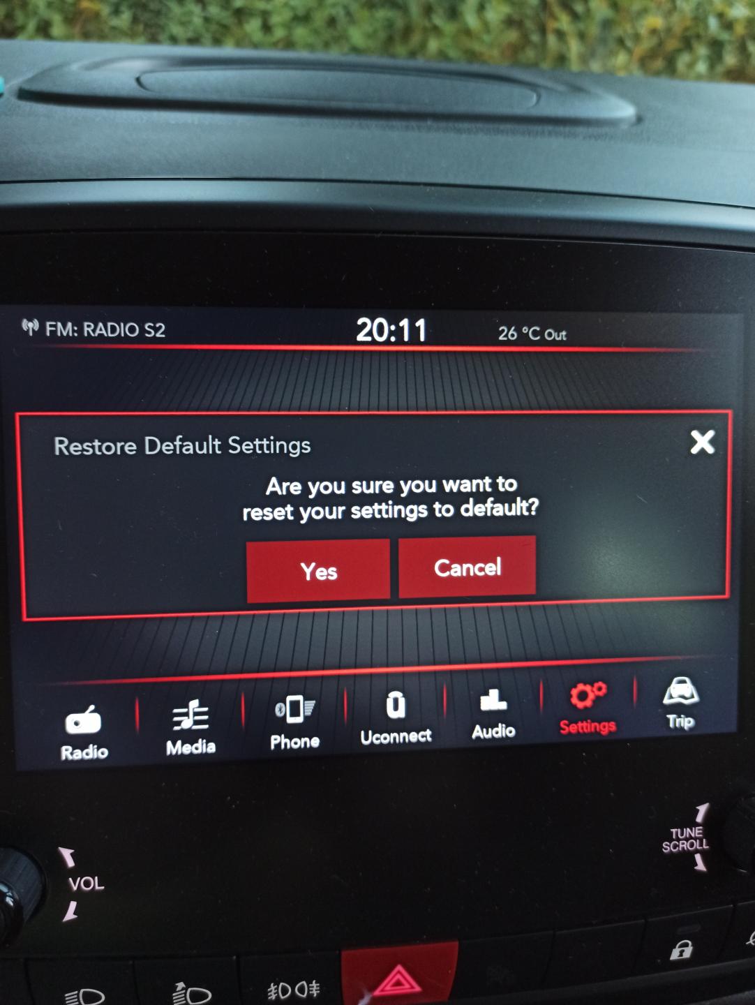

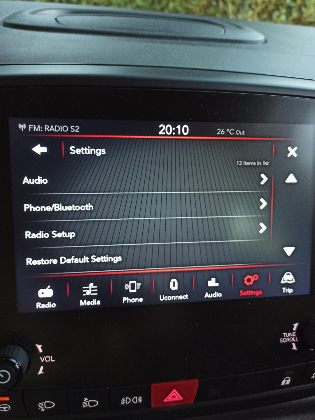

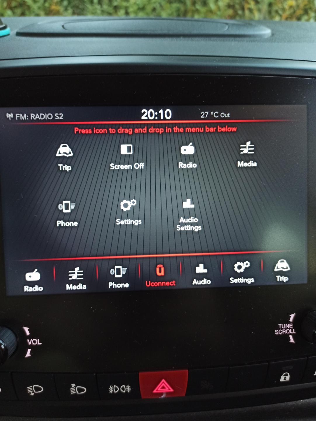

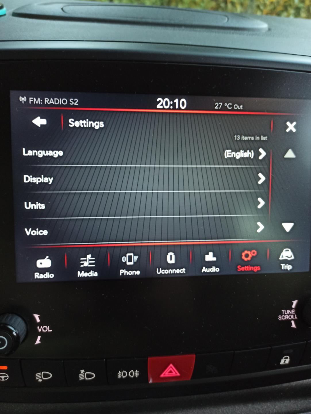

Nebek 1419 Posted June 18, 2022 (edited) Pokazivač pritiska u pneumaticima na instrument tabli se aktivirao, stanem da proverim gume i imam šta i da vidim: ekser u gumi. Završim sve, okrpim gumu, naduvam propisno sve četiri gume, ali... ostane pokazivač pritiska u pneumaticima na instrument tabli uključen. Uzmem uputstvo u ruke ali ne mogu da se snađem, ne nalazim te komande koje pišu u uputstvu. E sad... da li to mogu sam da resetujem uz nečiju pomoć sa ovog Foruma, ili moram u servis? U prilogu su slike ekrana i koje opcije postoje. Ili se mora ići preko OBD-a? Edited June 19, 2022 by neshaoct formatiranje Quote Share this post Link to post Share on other sites

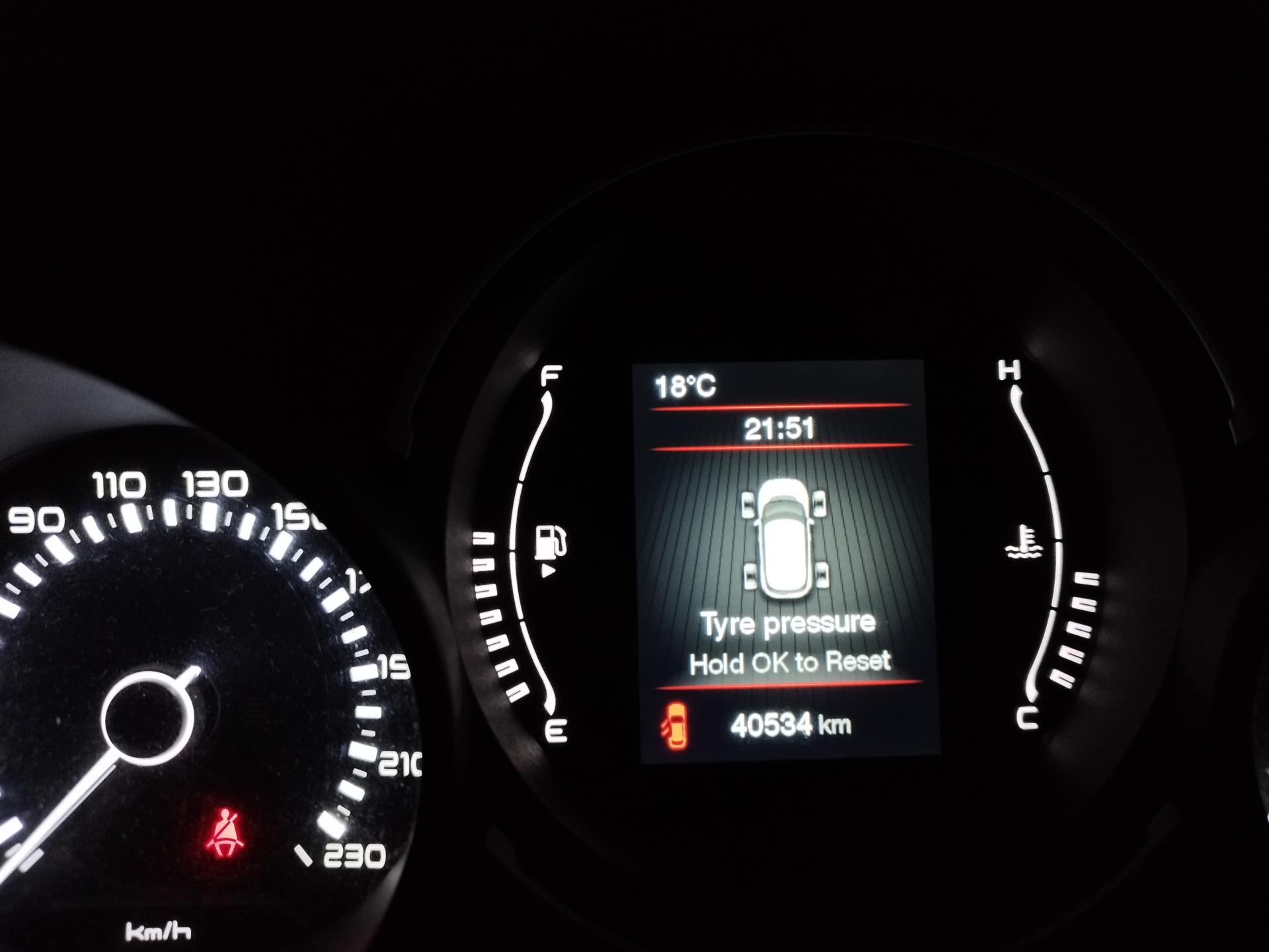

Dzimbo 1251 Posted June 18, 2022 Trebalo bi da imas na ekranu gde ti je brzinometar, samo isaltaj do te sekcije. 1 Nebek reacted to this Quote Share this post Link to post Share on other sites

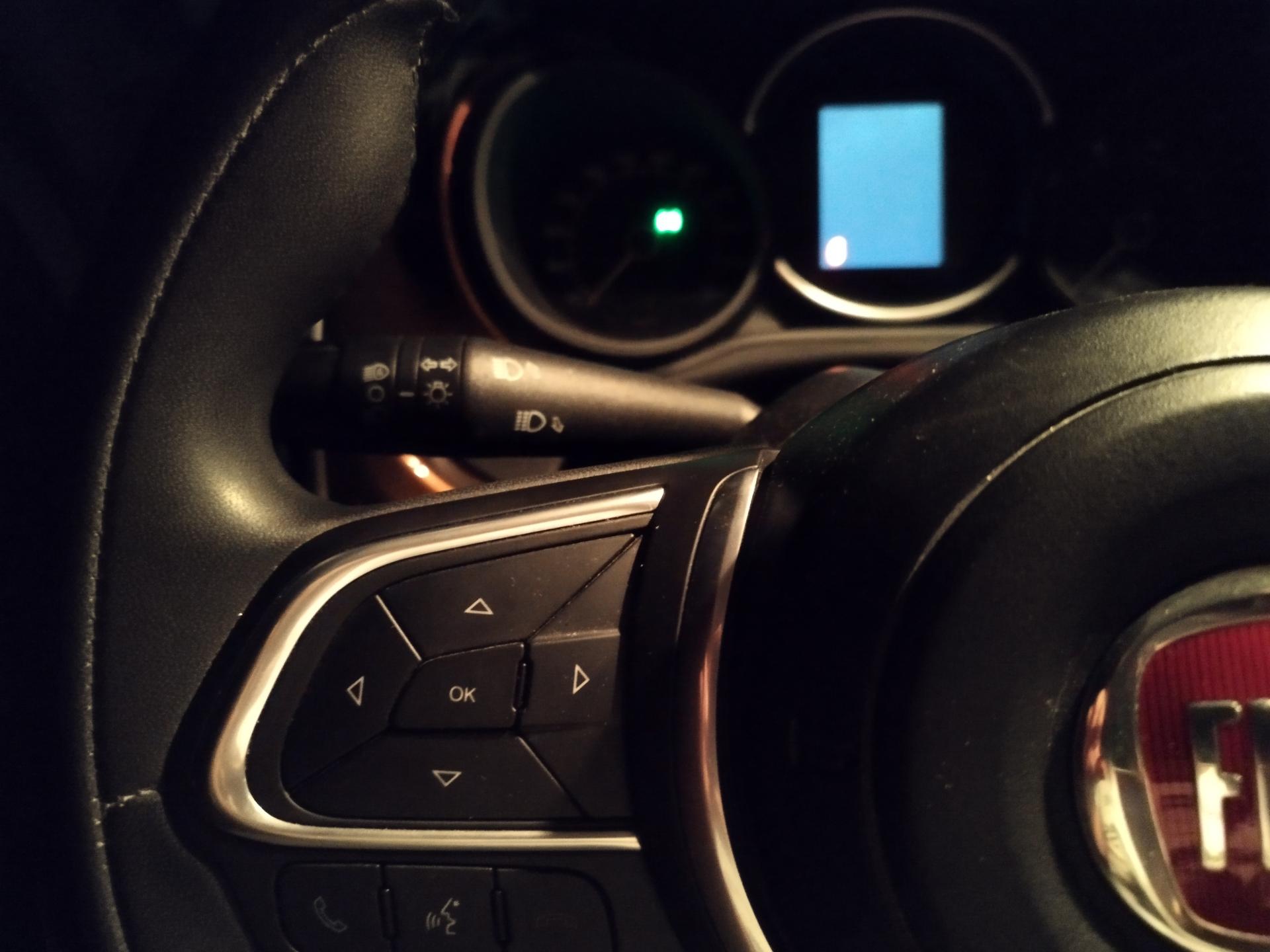

Nebek 1419 Posted June 18, 2022 (edited) Da... ali kako da dođem do te slike? Pretpostavljam nešto preko komande na volanu? Edited June 19, 2022 by neshaoct formatiranje Quote Share this post Link to post Share on other sites
Dzimbo 1251 Posted June 18, 2022 (edited) Da, strelicom na gore/dole. Konkretno ova opcija, je treca na dole. Edited June 19, 2022 by neshaoct formatiranje 1 Nebek reacted to this Quote Share this post Link to post Share on other sites

ortakov 992 Posted June 19, 2022 Komande na volanu, gore dole, dođeš do tog mesta gde se nalazi pritisak u gumama i držiš OK dok se ne resetuje. Meni se to uključilo kada sam stavio zimske točkove, resetovao i sve OK. 1 Nebek reacted to this Quote Share this post Link to post Share on other sites
Nebek 1419 Posted June 19, 2022 @Dzimbo @ortakov Upravo bio kod kola i završio. Hvala još jednom. 1 Dzimbo reacted to this Quote Share this post Link to post Share on other sites
