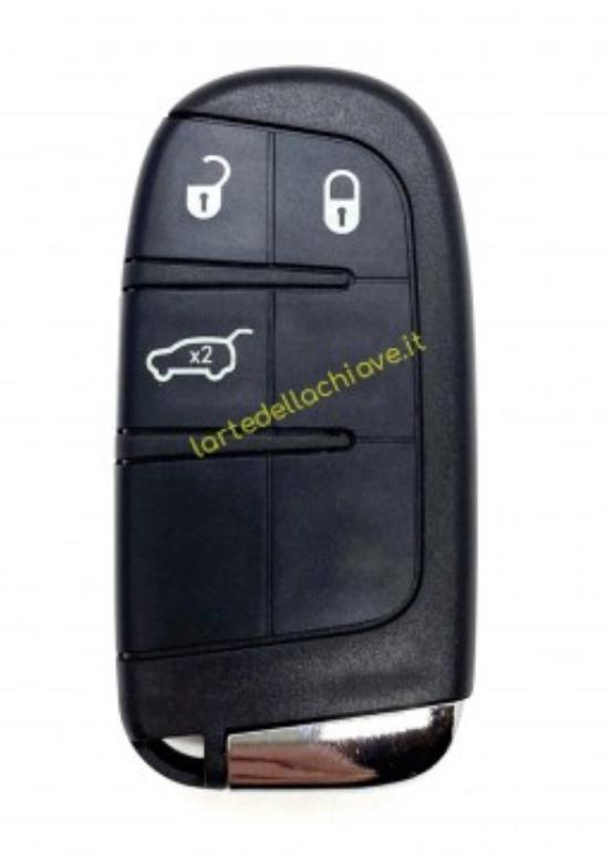

GiDrA 6 Posted July 2, 2021 (edited) Da li neko zna za Fiat 500X 2015 godiste, da li bih trebalo da imam spustanje prozora preko kljuca - daljinski? Mislim na drzanje lock/unlock funkcije. Sva cetiri prozora su na dugme (nema kurbli), prednja dva pise Auto (ako se zadrzi iznutra spustaju ili dizu do kraja), dok zadnja dva su takodje el. ali mora da se drzi. Nisam probao sa kalibracijom prozora, posto nisam siguran kakav je postupak za Fiat 500X. Hvala Edited July 2, 2021 by neshaoct split Topic Quote Share this post Link to post Share on other sites
neshaoct 9740 Posted July 2, 2021 @GiDrA Na brzinu sam pogledao vlasničko uputstvo, nisam video da se pominje...ali bi baš čudno bilo da nema funkciju koja oooodavno postoji i na mnogo starijim Fiatima. Pogledaj i ti detaljnije: - Fiat 500X - Vlasnička knjižica 1 GiDrA reacted to this Quote Share this post Link to post Share on other sites
bezaninac 29 Posted July 2, 2021 (edited) @GiDrA Kako imam 500x mogu da potvrdim da nema. Prvo su Fiat-i imali otvaranje i zatvaranje na drzanje dugmeta na daljinskom pa samo otvaranje prozora na mojim Alfama od 2005 (147 i 159). Sada nema ni otvaranje sto kada je toplo bas smara. Takodje nema svetlo u fiokama ili hladjenje a sve to ima npr Stilo iz 2003. Ko zna mozda ima neka caka ali standardno nece da moze. Edited July 2, 2021 by neshaoct dodao tag / prebačeno 1 2 GiDrA, Dzimbo and neshaoct reacted to this Quote Share this post Link to post Share on other sites
GiDrA 6 Posted July 2, 2021 Hvala na odgovorima i trudu ulozenom. Zaista mi je cudno i zao da Fiat 500X nema tu funkciju remote otvaranja i zatvaranja prozora… Pada mi na pamet jedino jos da odradim tu kalibraciju prozora sto je par ljudi spomenulo, ali cisto sumnjam, s obzirom da se nigde ne spominje u user manual-u… Pozdrav Quote Share this post Link to post Share on other sites
dach@ 4905 Posted July 3, 2021 Ja bi pre rekao da je to do opreme koju imaš a ne generalno za 500X.Kod burazera na 500l radi to spuštanje,dizanje prozora preko daljinca. Jedino kod njega sva 4 prozora se automatski spuštaju i dižu nemora da se drži Quote Share this post Link to post Share on other sites
Drasko bgd 153 Posted July 10, 2021 Nema ni Tipo 2020,u najvećem paketu,kokošarenje!Postoji dodatni modul za spuštanje i podizanje prozora koji može da se ugradi i radi! 1 GiDrA reacted to this Quote Share this post Link to post Share on other sites
GiDrA 6 Posted July 10, 2021 Jel? Nisam znao… ko to ugradjuje? Jel to nesto zvanicno ili budzevina? Quote Share this post Link to post Share on other sites
dach@ 4905 Posted July 10, 2021 Ovi što ugradjuju alarme,nema budženja samo taj modul što kontroliše sva 4 prozora automatski 1 GiDrA reacted to this Quote Share this post Link to post Share on other sites
