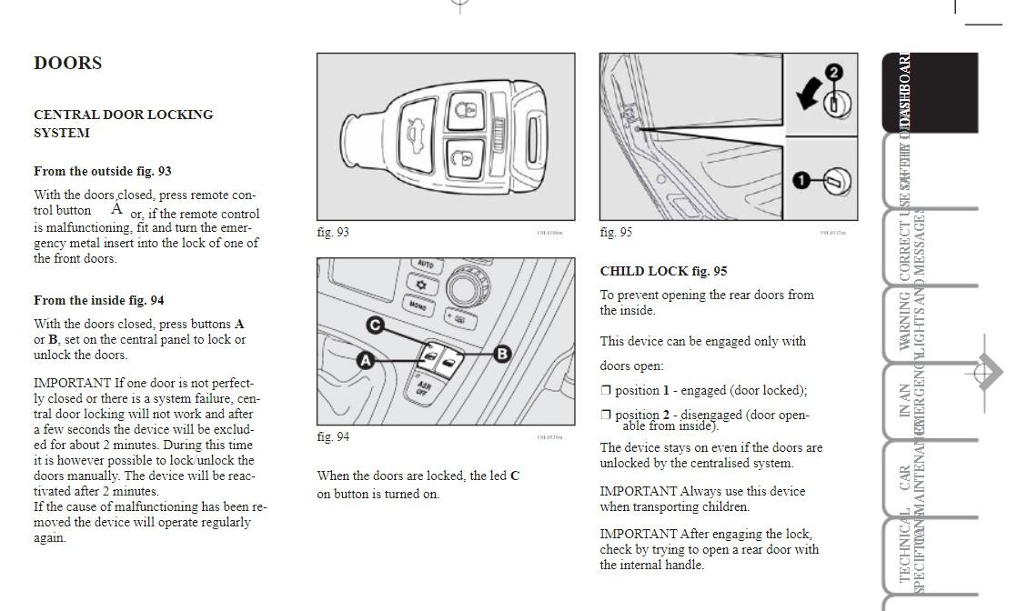

Fiat Nuova Croma - child lock
Koliko sam video u uputstvu postoji mogucnost da se ne moze uci odnosno da deca ne mogu otvoriti vrata ali ja to ne znam da ukjucim pa ako je neko uspeo da mi pomogne.
Hvala unapred

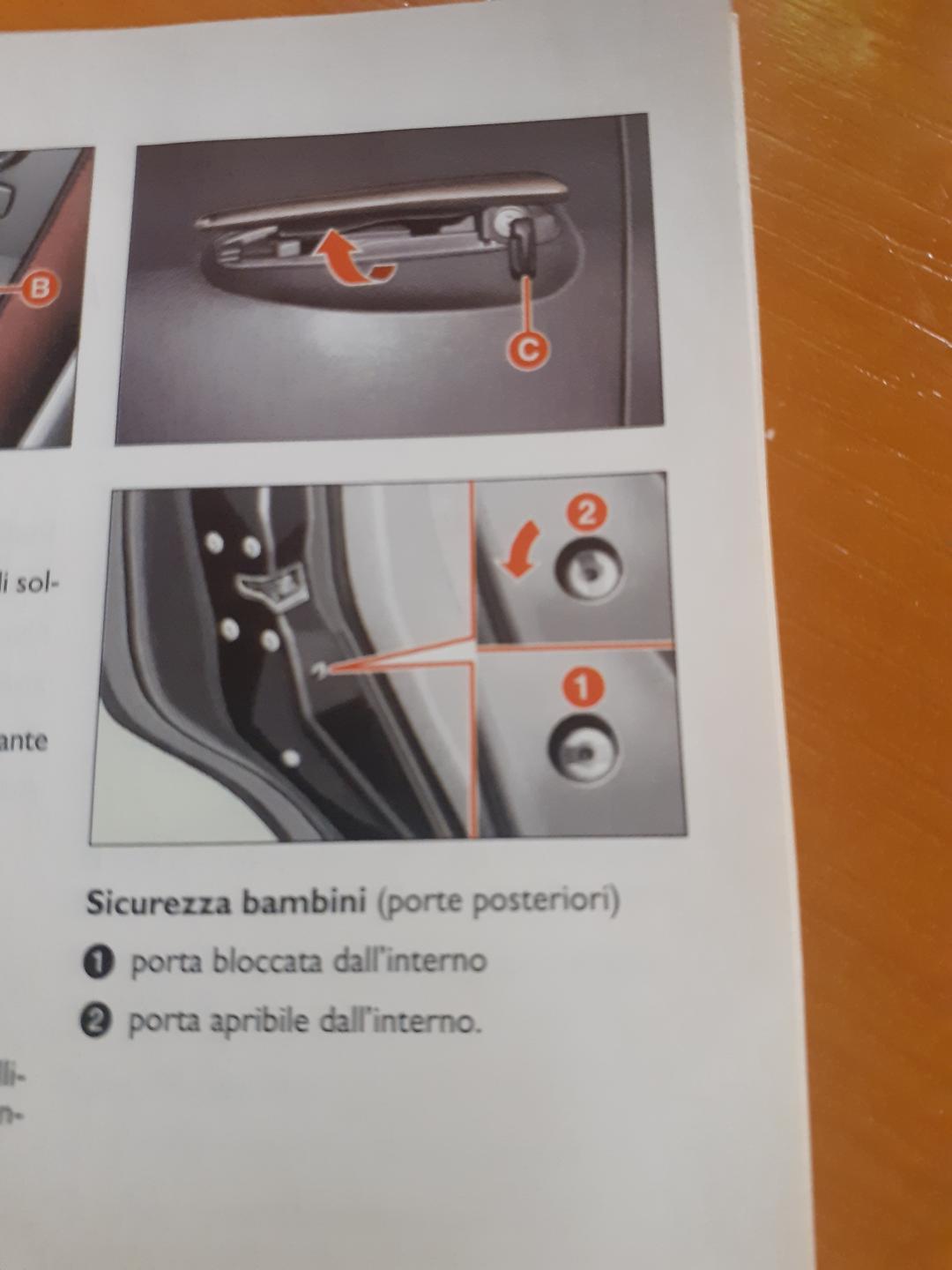

@borat Otvoris zadnja vrata i kao sto na slici stoji, imaces taj mali kruzic i u njega ubacis kljuc od auta i okrenes. Time je aktivirana child lock.
Uzmes, probas :)

@borat verovatno misliš na opciju da ne mogu deca da otvore sama sa unutrašnje strane, već samo da može starija osoba da otvori zadnja vrata sa spoljnje strane?
To je Child Lock.
Kad otvoriš zadnja vrata, ispod brave imaš mali otvor u kome je okrugla plastična bravica u koju se ugura onaj deo ključa za mehaničko otključavanje i okrene se na jednu stranu.
I to je to.
Ili je mehanizam pokvaren (retko).
