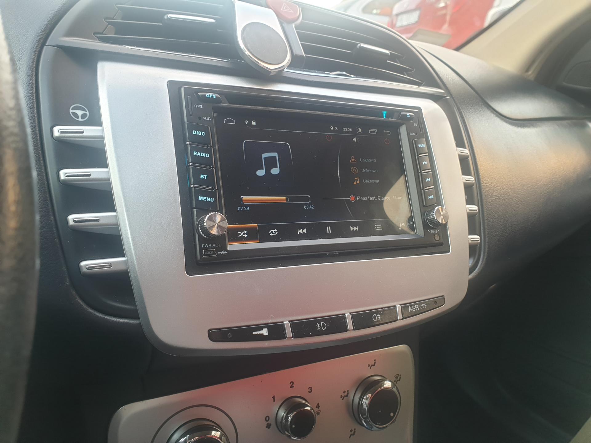

xnikolax 1 Posted March 1, 2021 Ljudi hvala vam na pomoci i sugestijama. Kupio sam multimediu, 7 inca i 2 gb rama. Takodje posto je pitanje da li ce ikad moci da se poveze sa komandama na volanu uzeo sam onu koja ima dugmice i tockice :). I svakom slucaji povezivanje nije bilo preterano tesko ali videcu kako ce proci kad nabavim rikverc kameru i ubacim to Quote Share this post Link to post Share on other sites
darkman14 6602 Posted March 1, 2021 @xnikolax Aj stavi neku sliku da vidimo kako izgleda. Za komande na volanu treba ti ovako nesto sto ide na CANBUS https://www.dynamicsounds.co.uk/fiat-steering-wheel-interface-adaptors.html ukoliko ne radi sa tom multimedijom. Quote Share this post Link to post Share on other sites
xnikolax 1 Posted March 1, 2021 3 hours ago, andreja.micovic said: @xnikolax Aj stavi neku sliku da vidimo kako izgleda. Za komande na volanu treba ti ovako nesto sto ide na CANBUS https://www.dynamicsounds.co.uk/fiat-steering-wheel-interface-adaptors.html ukoliko ne radi sa tom multimedijom. Ovako izgleda... kad se malo prolepsa vreme onda cu pokisati da spojim komande prema uputstvima koje sam nasao na forumu 1 darkman14 reacted to this Quote Share this post Link to post Share on other sites

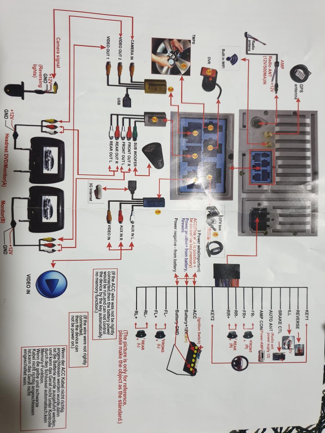

cika_kole 826 Posted March 1, 2021 @xnikolax hajde slikaj kablice koje si dobio uz uredjaj, koji idu pozadi, ako mozes da slikas i ono sto pise na njima, na onim zalepljenim papiricima... Quote Share this post Link to post Share on other sites
xnikolax 1 Posted March 1, 2021 37 minutes ago, cika_kole said: @xnikolax hajde slikaj kablice koje si dobio uz uredjaj, koji idu pozadi, ako mozes da slikas i ono sto pise na njima, na onim zalepljenim Ajde sutra kad budem isao kod mojih slikacu ono "uputstvo" gde bi trebLo da bude slika scih kablica jer blendu ne smodam dok ne budem stavljao kameru jer je blenda exrremno glupo uradjena da moras da je zalepis da bi stajala jer je pozadi ravna. Svakako mislim da u uputstvu ima sve cu slikati to. Znam samo da sam na onom eur dzeku zamenio 2 kablica. Onaj za stalan napo i onaj za napon na kontakt. Nako toga sam samo morao da dovedem napon za kontakt sa upaljaca Quote Share this post Link to post Share on other sites
xnikolax 1 Posted March 3, 2021 Evo slika uputstva Quote Share this post Link to post Share on other sites
cika_kole 826 Posted March 4, 2021 @xnikolax koliko ja vidim neces moci kao ja da spojis komande, moraces da juris can adapter za deltu... Quote Share this post Link to post Share on other sites
