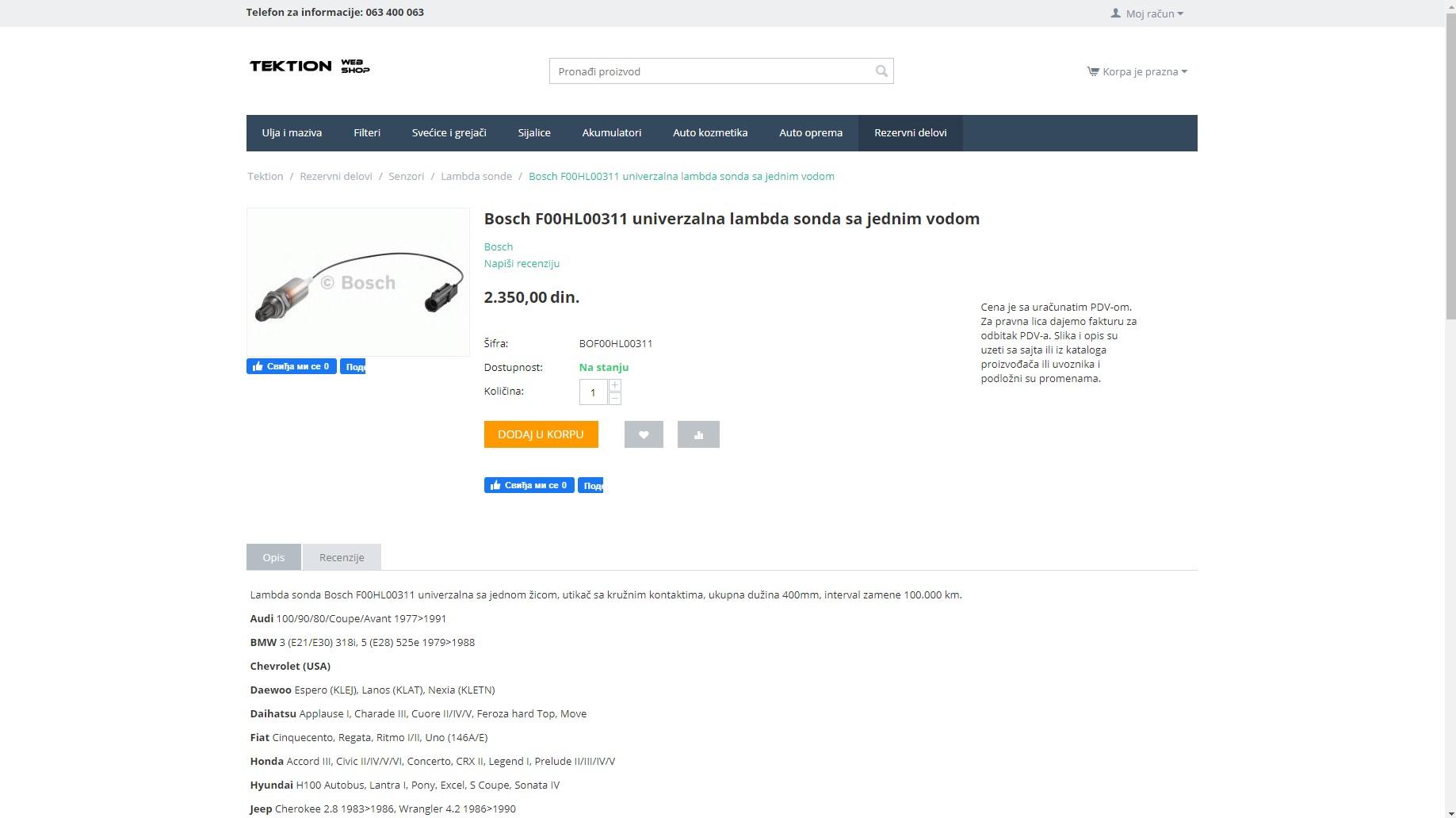

@rueno
Treba alat za proveru njene ispravnosti, imaš više o tome npr. ovde u zavisnosti koji je tip sonde na konkretnom autu, a imaš i ovde@FLCS.
Ljudi uglavnom uzimaju univerzalne, npr. ovakve:
https://tektion.rs/rezervni-delovi/senzori/lambda-sonde/bosch-f00hl00311-univerzalna-lambda-sonda-sa-jednim-vodom/
Vidim da se pominje i Uno u listi automobila kojima odgovara, obrati pažnju na kod motora.
Ne mogu više da ti pomognem osim što znam čemu služi i da može da bude jedan od mogućih razloga takvih problema. Ne znam odakle si, možda je najbolje da odeš kod majstora da je proveri, ili da odmah ubode drugu i proba...jer ako se ispostavi da nije do nje on uvek može da je vrati nazad prodavcu od kojeg i inače kupuje delove (može jer od tog prodavca kupuje delove svakog meseca u određenoj vrednosti, pa tako može i ''za probu'' jer prodavcu znače kupovine delova iz tog servisa).
