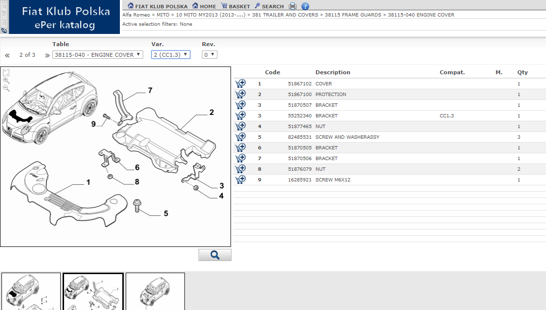

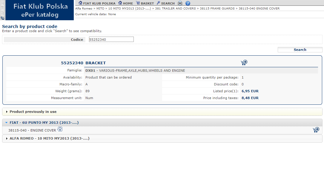

Ako je u pitanju MY2013 i ako ti fali nosac u koji se srafi (ispod poklopca) - proverio sam ti u ePer za 1.3 ECOCF5, oznacen je pozicijom 3:
Najbolje da proveris po svom VIN (disable-ovace neodgovarajuci), ali ako je deo iza 25.1.2013. odgovara jedino sa Punta MY2013:
Ako te mrzi da trazis po otpadima (a i pitanje je gde bi natrcao jer je relativno mlad auto), verovatno mozes da uzmes i kod ovlascenih, cena bi trebala da je cca 8 EUR po ePer.

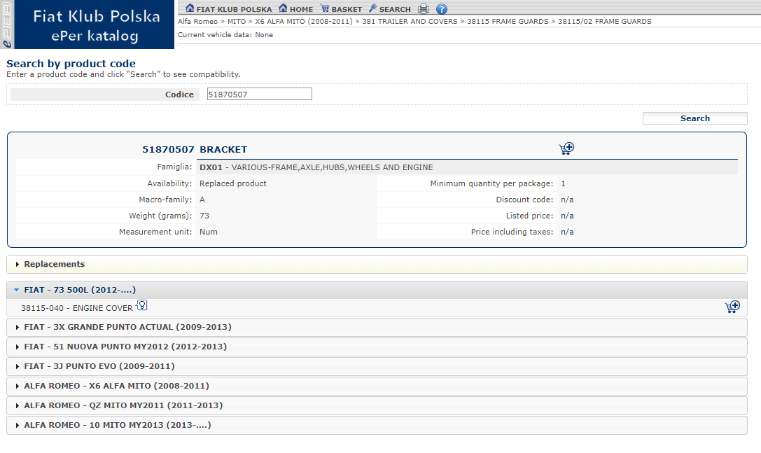

Ako stariji MY (08 ili 11) i stariji SN nosaca, tu je bolja situacija jer odgovara sa vise starijih modela (takodje Euro 5) pa ces lakse naci na otpadu: 500L, Punto MY2012, Punto Evo...:
A ako trazis samo sraf koji ide preko poklopca, to ces bar lako naci. Mozes zamenski, mozes negde na otpadu posto ga ima bukvalno na desetinama modela, a kod ovlascenih kaze da je nov oko 1 EUR :lol: .

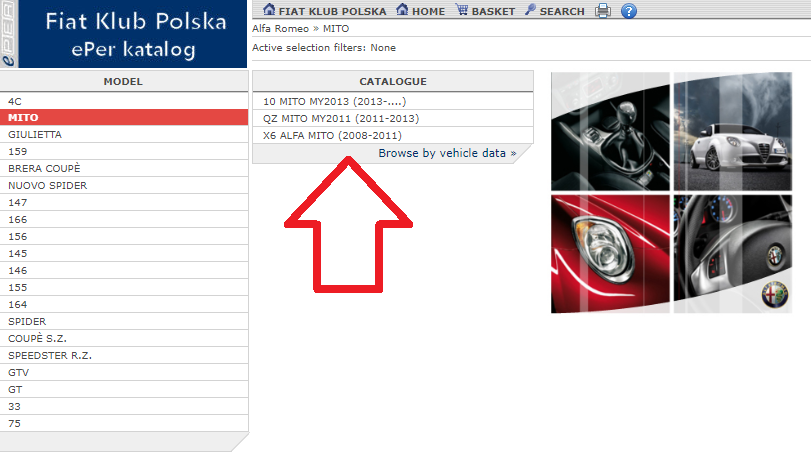

Kako si to nasao? Za Mito postoje startni model, MY11 i MY13.
Ili pod tim podrazumevas da je godiste tvog auta u ePer 2010.?
MY ti je skracenica za "Model Year", da ne kazem restyle ;)
