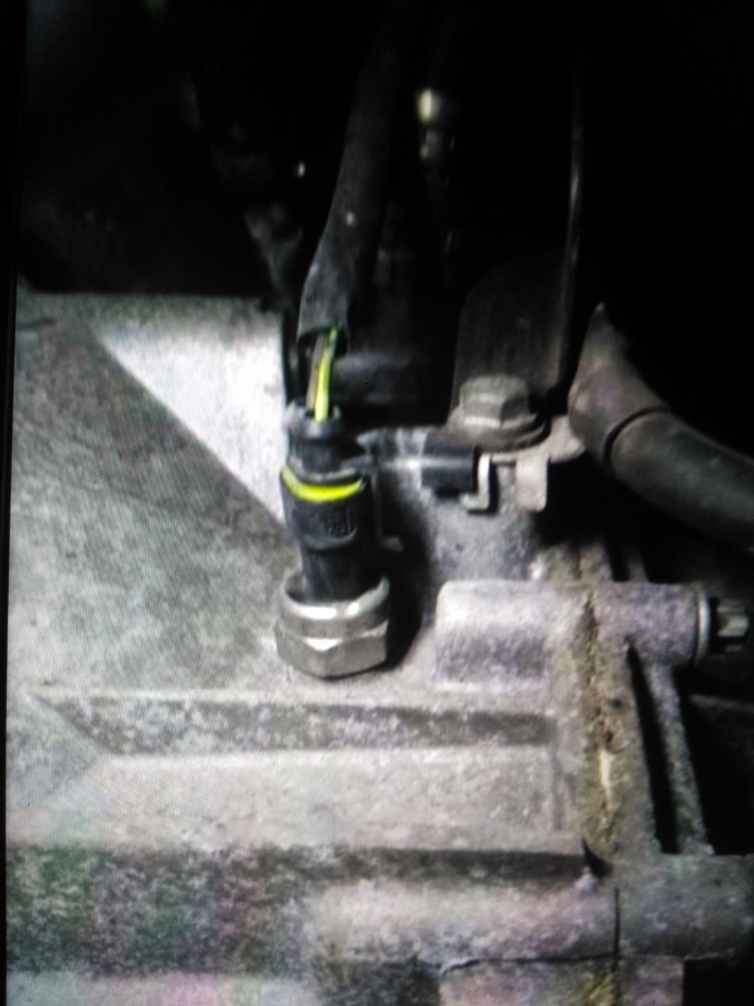

Cao svima skoro sam kupio Fiat Cromu 2007 1.9 dizel i imam problem ne rade mi rikverc svetla i parking senzori neko je farbao branik zadnjina licu mesta i prefadbali su i senzore i mislim da su stalno pistali i da ih je neko negde iskljucio ali ja ne mogu da nadjem  proverio sam onu dzeksnu sto je na menjacu ukopcana je onda sam nasao i centralu za senzore tamo su ukljucena dva dzeka i ima jedna dzeksna prazna mislim da je od one sirene kao ali ne znam da li je to razlog sto ne radi.. ??

Kad vec ne rade i svetla treba odatle krenuti, ili je prekidac na menjacu otisao ili osigurac, kad ispitas te dve stvari onda ides dalje, ako je nesto od to dvoje onda je to prvi razlog sto ne rade senzori.

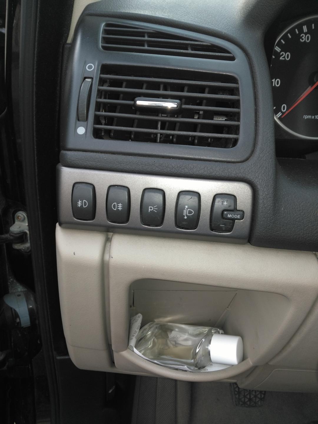

Da li je to ovo slovo P? Posto na krovu nemam nikakvo dugme
@neshaoct jel ovo?
Ne, to je taster cijim zadrzavanjem palis pozicije kada je vozilo ugaseno.
Na Alfi 159 je to gore na plafonjeri, na stilu toga nema, pa mozda nema ni kod tebe...
Onda nema

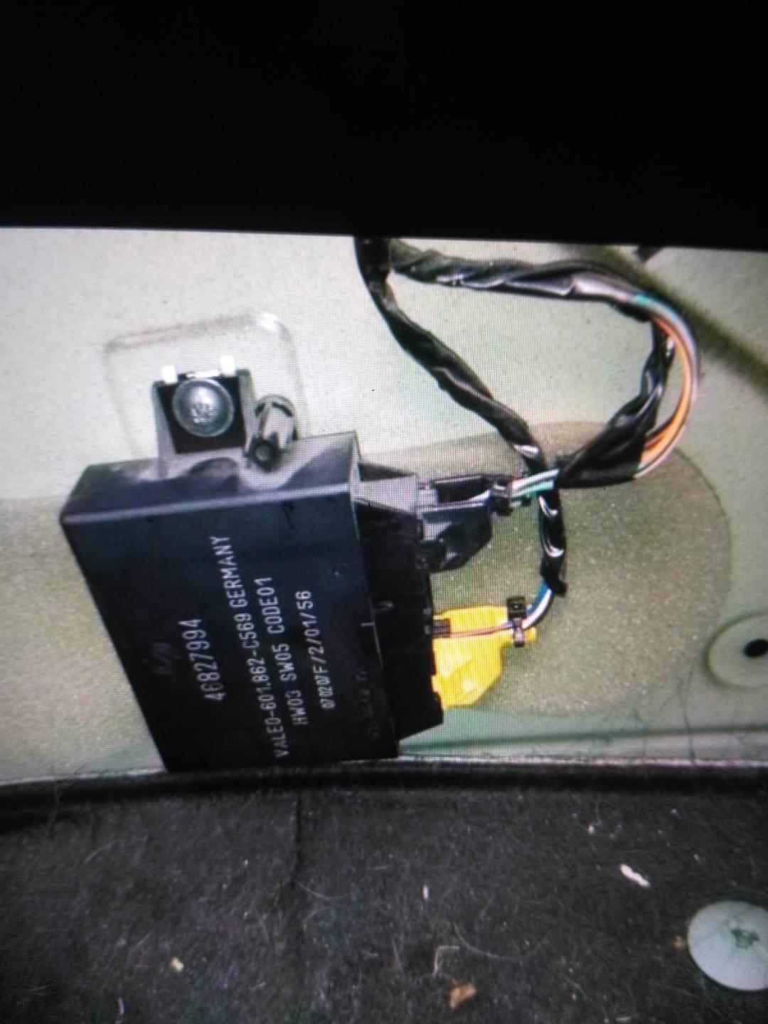

Ovaj dzek sam nasao na menjacu i ukljucen je nisam vise nista ispitivao u vezi njega, a ovako mi izgleda centrala i koliko vidim nema sirene nigde verovatno je neko izvadio jer je jedan dzek na njoj prazan

Nisam siguran gde je na cromi zvucnik, ali obicno se ne nalazi pored centrale, tako da to nije dzek od nje...
Kazem ti prvo proveri da li je osigurac ispravan, pa onda taj prekidac, verovatno je tu negde problem, ali svakako moras to resiti da bi isao dalje...
Kreni od necega pa cemo videti sta se desava, ako ti treba dijagnostika mozes racunati na moju pomoc, navodicu te i ovako sta dalje da proveravas, ali pocetak je da osposobis rikverc svetlo...

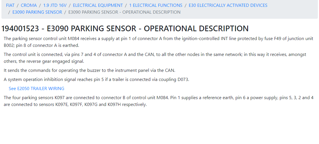

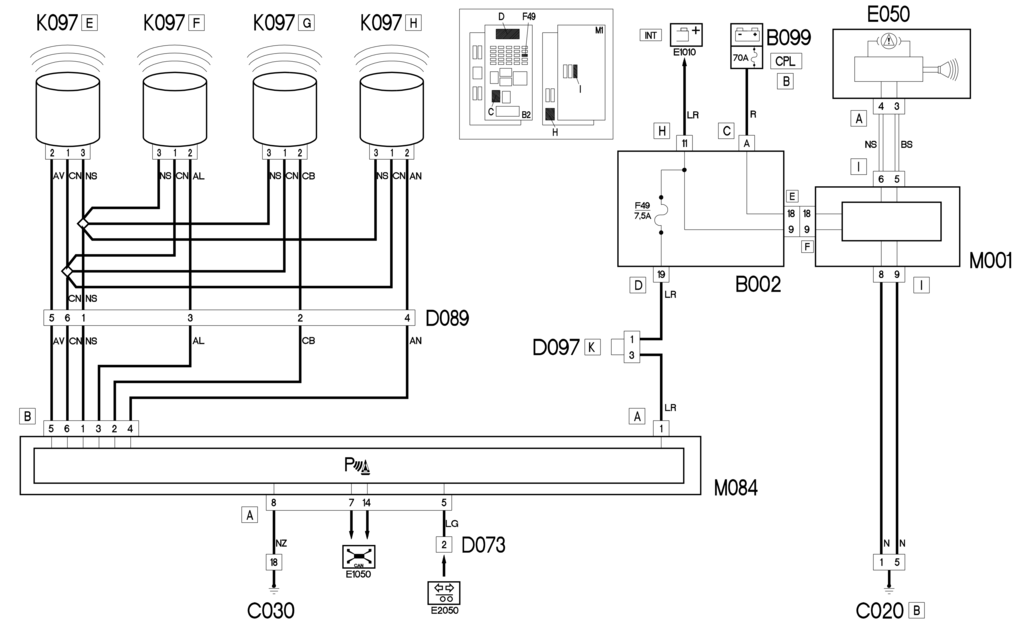

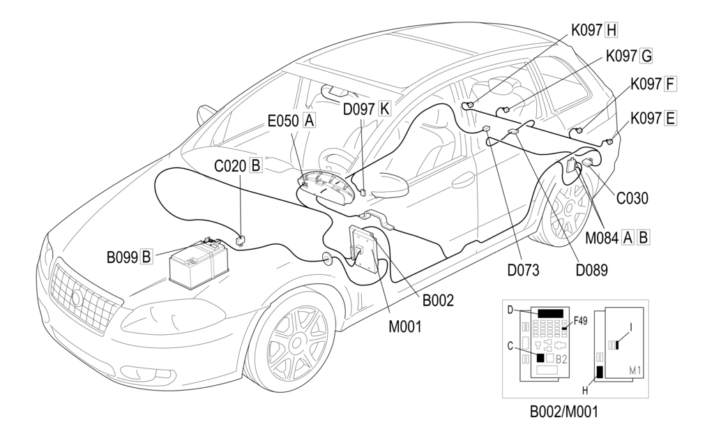

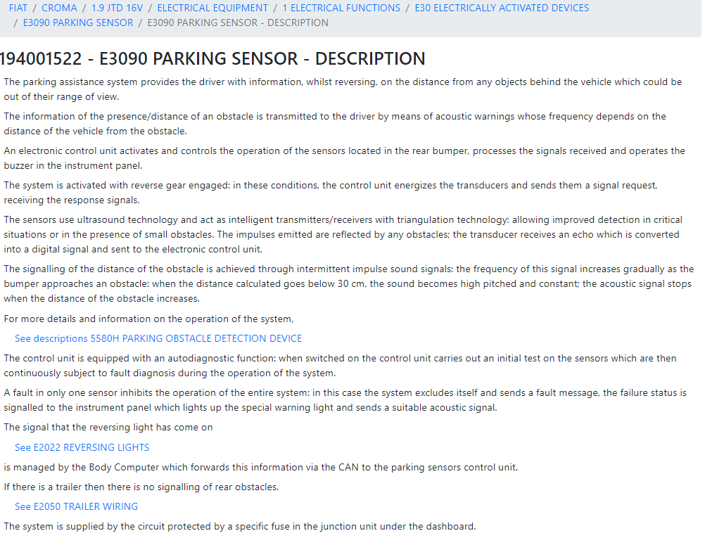

Kolega me je kontaktirao na PM u vezi problema sa parking senzorima na Cromi... Pa kada sam vec radio, evo da ostavim semu sistema i za sve ostale. Posto se iznad pominjalo, buzzer ne postoji kao posebno izdvojen uredjaj, vec je u okviru instrument table. Takodje, dovoljno je i da samo jedna sonda pravi problem, to se salje centralnoj jedinici tokom self-testa i prijavljuje kao greska na tabli.
Sema ozicenja parking senzora na Cromi:

Polozaj komponenti na vozilu:
Opis sistema:
Funkcionalni opis sistema:
