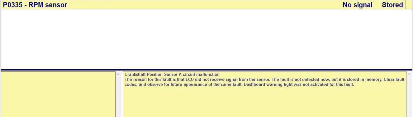

BumbHGT 0 Posted April 14, 2017 Nisam to probao poshto na plin vozam... Inace probacu i to...mada ne verujem da je do to ... Eve inace error code shta mi vadi... Sensor je smjenet... Konektor, kabel od sensor do ecu je ok fizicki... Ova je najverojatnie problem ali nemogu resiti sam... Moguce je da je do ECU? Quote Share this post Link to post Share on other sites
neo abarth 1 Posted April 15, 2017 A može biti i da je loša pumpa za benzin,jer voziš na plin,zato treba ugraditi dugme za gašenje pumpe za gorivo. A da li je greška obrisana na dijagnostici posle menjanja?! Quote Share this post Link to post Share on other sites
BumbHGT 0 Posted April 15, 2017 Brisem gresku i za par dana pa se pojavi... Quote Share this post Link to post Share on other sites
