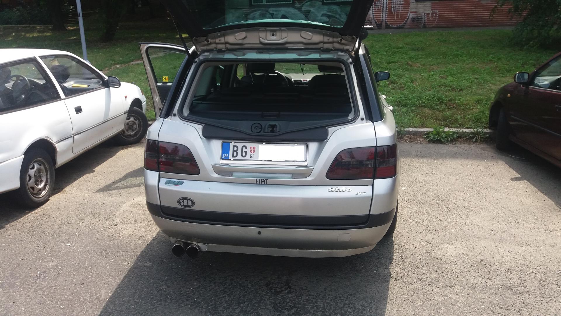

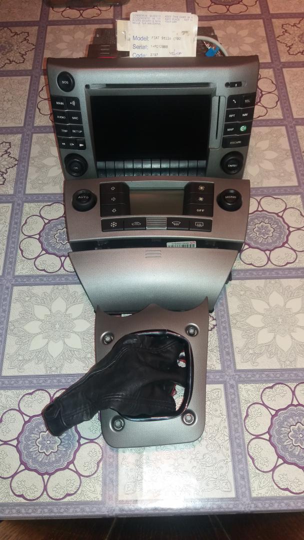

bole-stilo.jtd 378 Posted October 2, 2016 ma jok , zastitio zadnje staklo nekim starim carsavom preko celih gepek vrata - po gornjoj ivici papirna traka , sa strane izlepio novine preko malih prozora i zavukao novine u prorez na krovu od 5 vrata da neleti prasina od spreja i udri - 2 ruke izmedju cekao 10-15 minuta , dan je bio suncan i topao kao danas (25c) i to je to , sve ukupno daj boze da je bilo pola sata posla ............ a ispalo je vrh jer je vec bila sjebana tj. onako izguljena po ivicama od vetra , kise , snega itd ,itd -- plastika je to .............. Quote Share this post Link to post Share on other sites
dejanhn 11 Posted October 2, 2016 bolji si no fabrika ovako na slike se ne vidi nista Quote Share this post Link to post Share on other sites

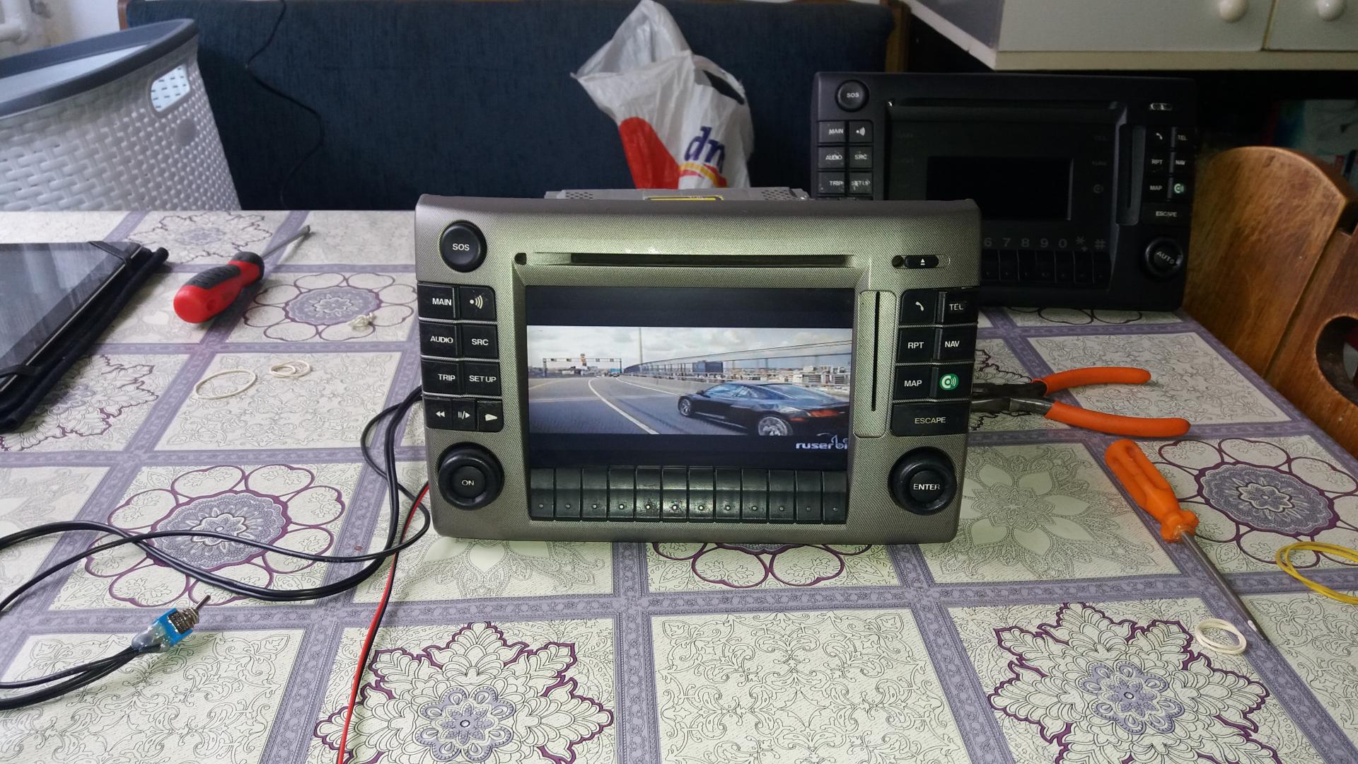

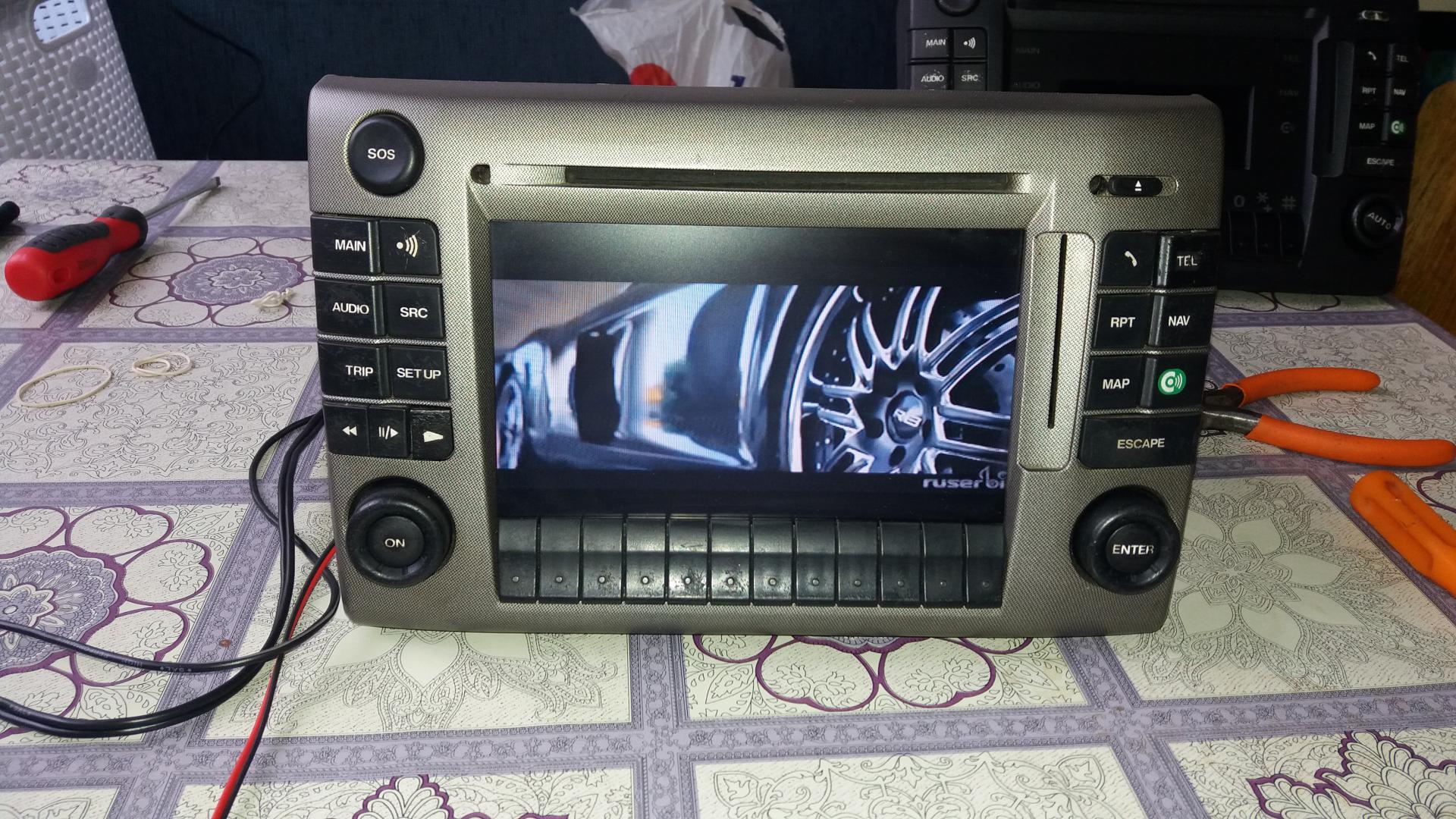

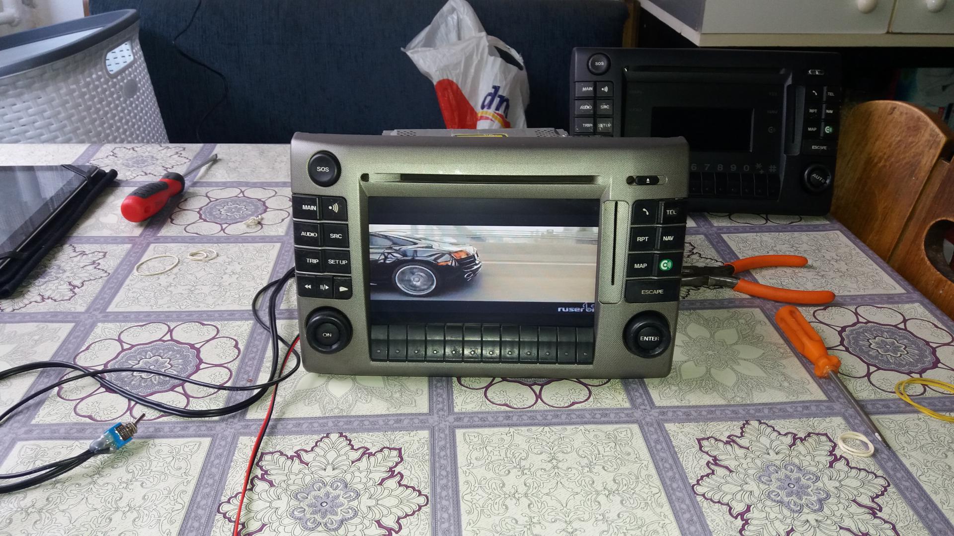

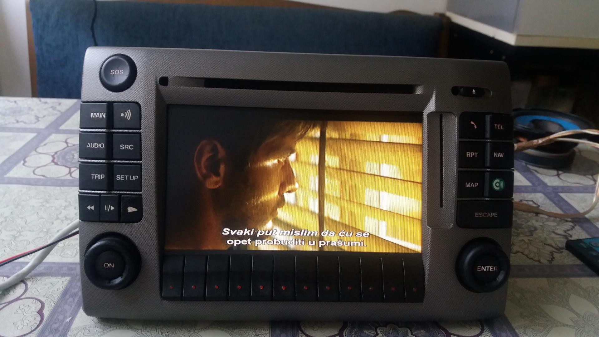

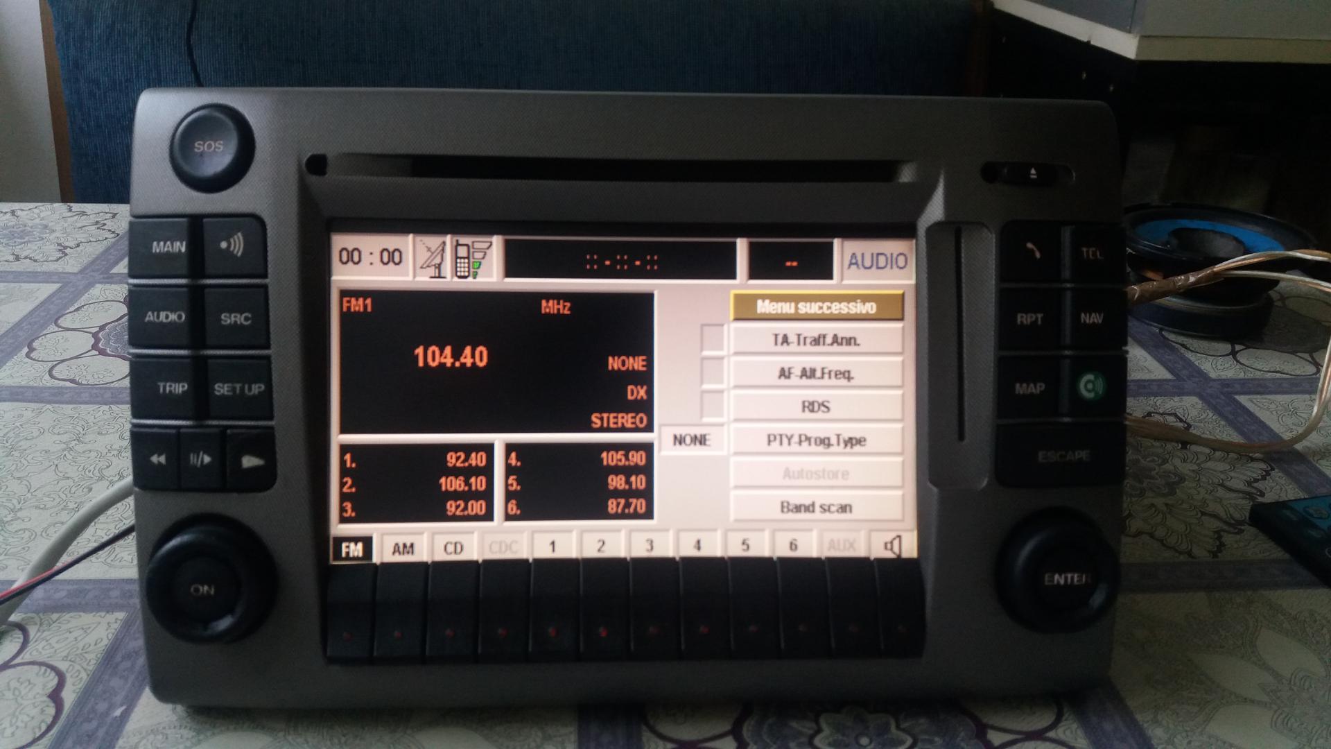

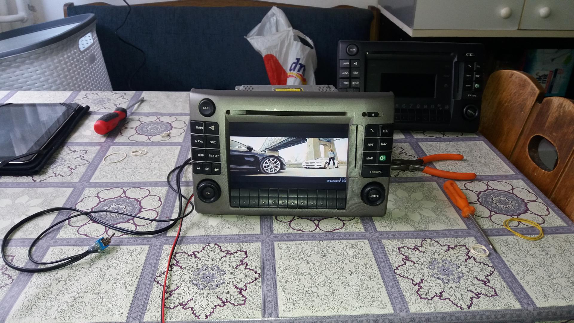

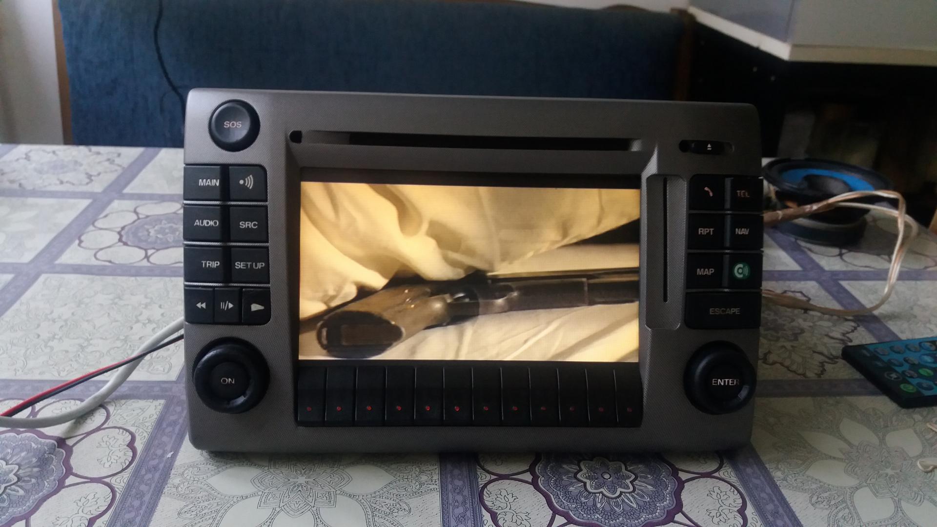

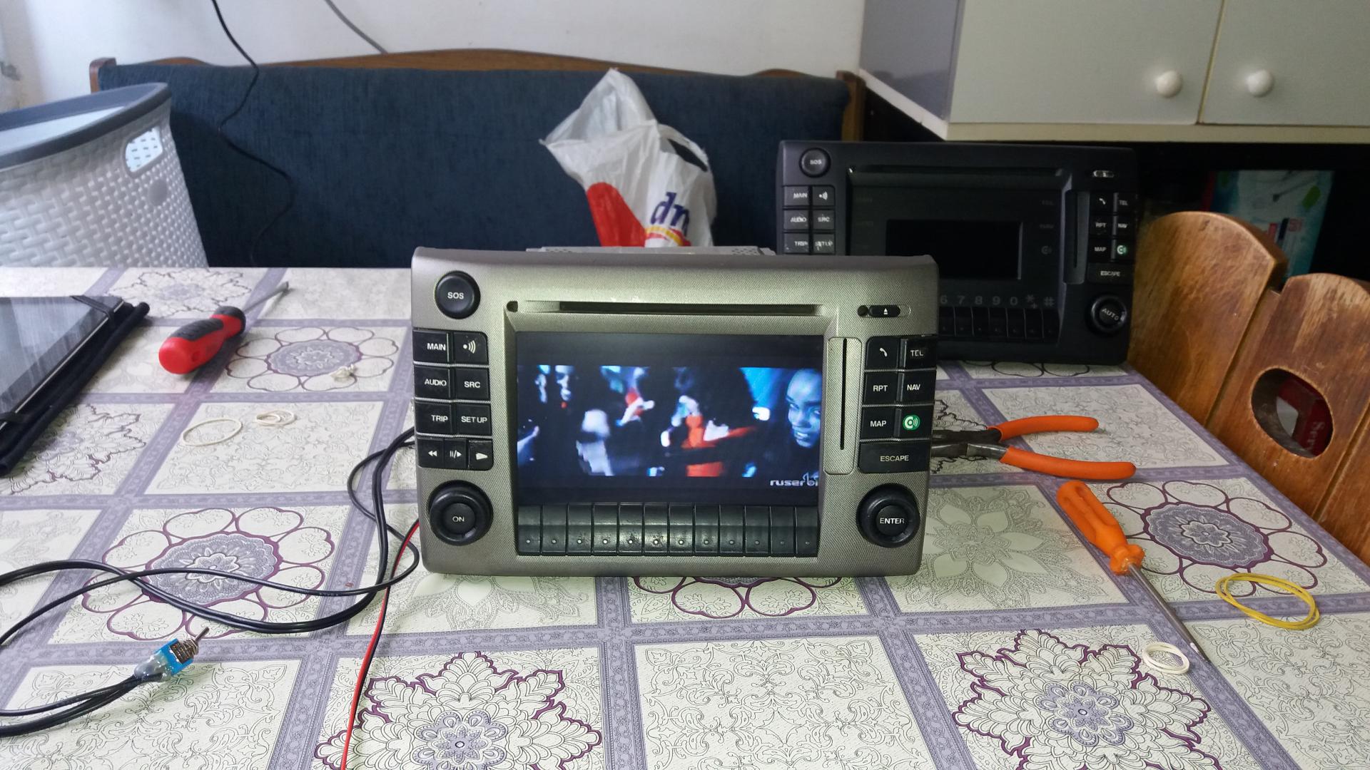

bole-stilo.jtd 378 Posted October 4, 2016 Dejo pa jesam majstor svastar ili nisam ............. , i uzivo je ekstra - svi koji su videli polupno pa sad ovo to kazu ............... A SAD NESTO NOVO ---------- AJMOOOOOOOOOO ISPALO JE KAO STO PISE NA ZADNJOJ SLICI ........................ bez ljutnje za velika slova ali sam presrecan -- jer sam ovde molio neke ljude da mi ovo naprave duze vreme i sad znam sto nisu hteli da se u to upustaju - PIPAVO .......... posao je veoma zajeban - moj kolega elektronicar je prihvatio rizik i uspeo , ima sema pa pokusajte sami jer flet mozete zajebati caskom i onda caooooooooooooooo ............... Quote Share this post Link to post Share on other sites
Čika MOMO 0 Posted October 4, 2016 extra Bole, dvd plejer ubaciš u kasetu ispred suvozača i miran si .. Sledeće da montiraš zadnju kameru Quote Share this post Link to post Share on other sites
bole-stilo.jtd 378 Posted October 4, 2016 to je plan oduvek bio ali ovo nisam mogao dugo da odradim .......... kameru imam vec 4-5 god. ubacenu u zad. branik sa malim displejom na tabli i sve sljaka OK ........... sad ce moci i to na navi + dvd ........... sve je probano ........... Quote Share this post Link to post Share on other sites

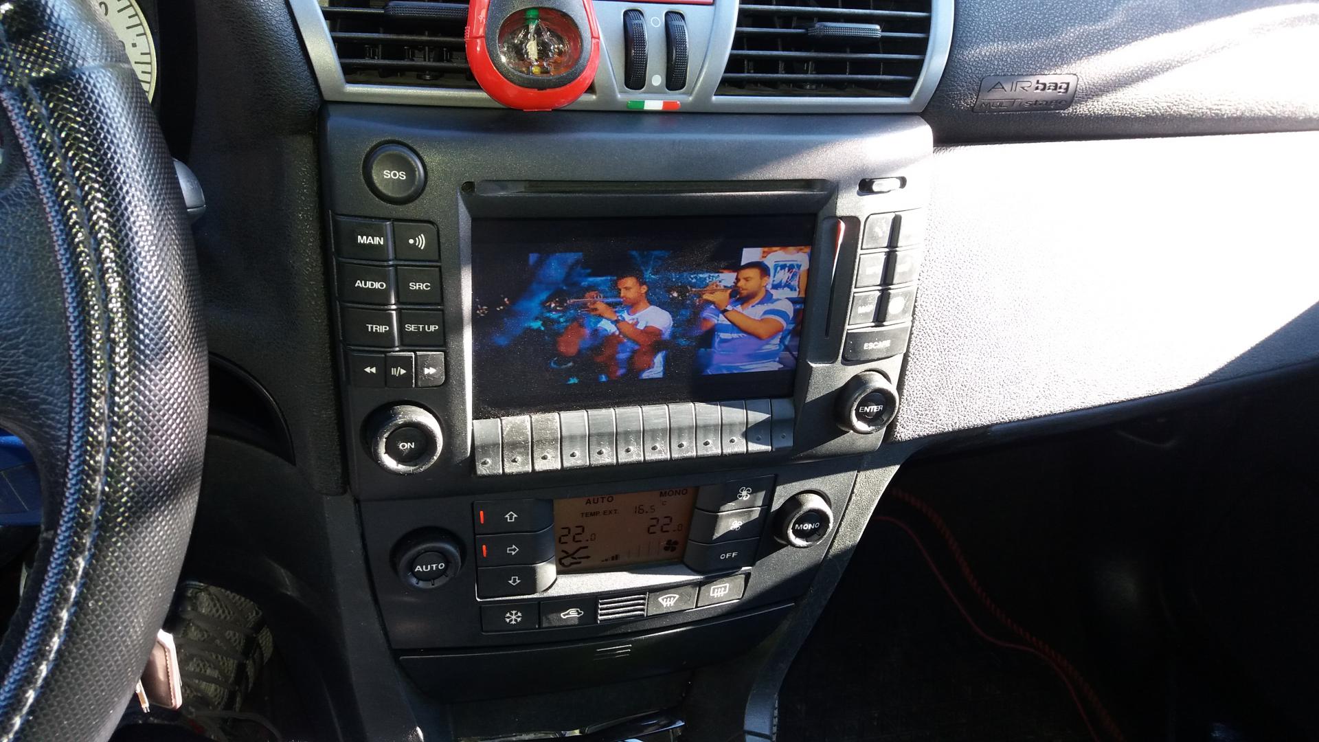

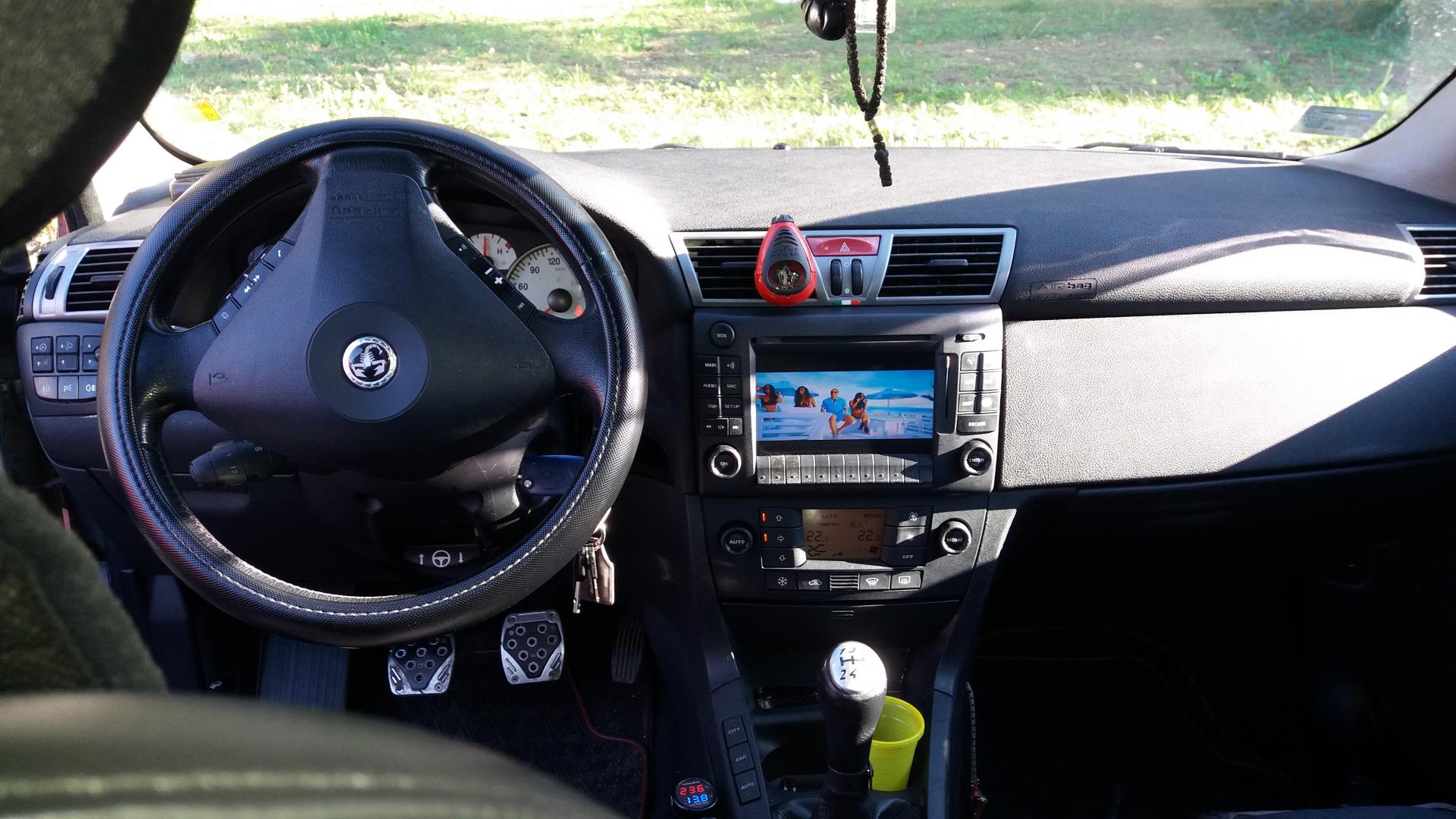

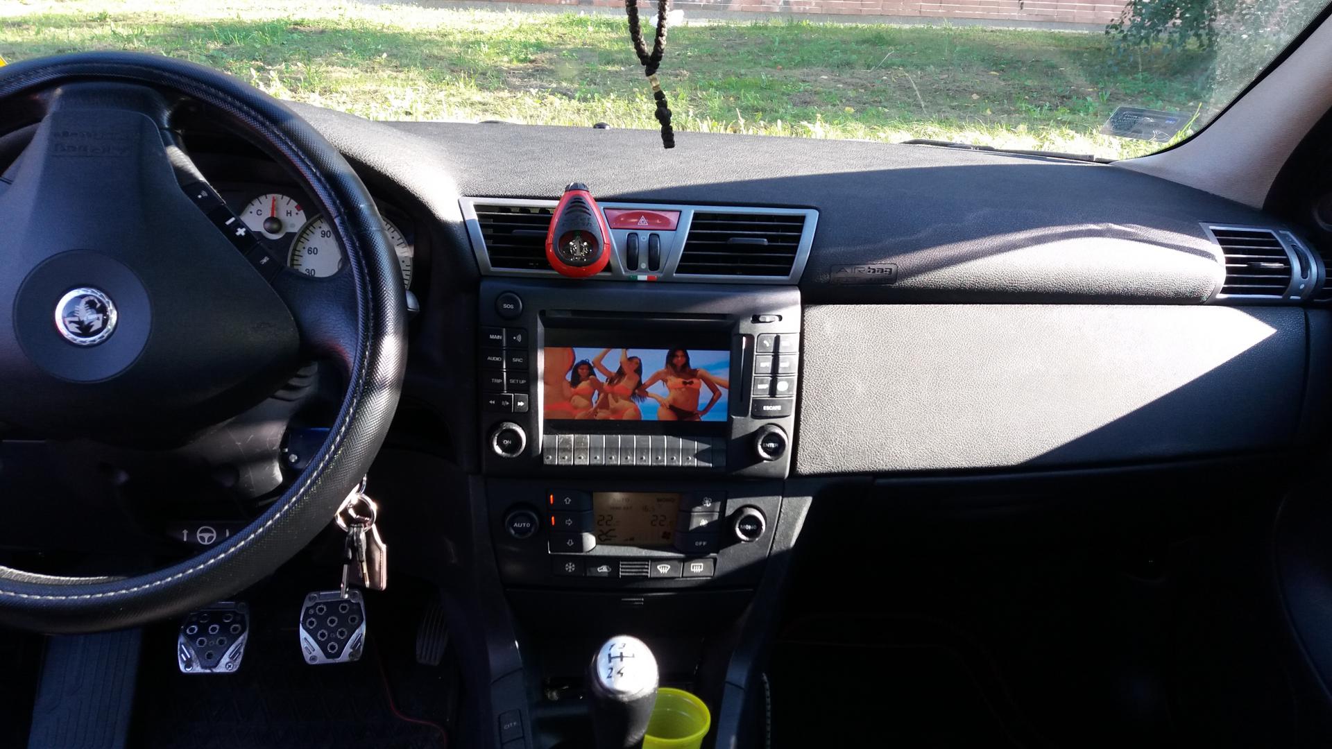

bole-stilo.jtd 378 Posted October 6, 2016 Sve je zarseno i spakovano kao da ga je fabrika pravila i na crnoj kao i na sivoj NAVI - normalno u mojoj reziji sto se kaze sam svoj majstor , s-time da ja imam za kameru i za dvd - i sve sljaka EKSTRA ........ . Ispunio sam svoj san original uredjaj a dvd ....... . Quote Share this post Link to post Share on other sites
jure 6 Posted October 6, 2016 Gde si stavio prekidac za preklapanje izvora signala ne vidi se na slikama, ili si uradio preklapanje sa relejima? da li si povezao i kameru? Послато са SM-N9005 уз помоћ Тапатока Quote Share this post Link to post Share on other sites
bole-stilo.jtd 378 Posted October 6, 2016 Prekidac sam stavio u kasetu. Povezano rikverc kamera , dvd , zvuk - sve. Bilo je malo problema sa povezivanjem na can vezu vozila ali i to sam resio iz 3 puta ........ . Nema vise alfamarket dvd-a , ovo je prava stvar ...... . Quote Share this post Link to post Share on other sites
jure 6 Posted October 6, 2016 U cemu je bio problem sa CAN mrežom? Jer i mene ceka to povezivanje. Послато са 9005X уз помоћ Тапатока Quote Share this post Link to post Share on other sites
bole-stilo.jtd 378 Posted October 6, 2016 (edited) Prva proba posle lemljenja fleta navi nema sat , datum , temperaturu - pola menija reaguje ok pola brlja , nece da se gasi na kljuc , komande volana ne rade. Proban proksi i tu uopste ne prepoznaje navi tj. prijavljuje da je uopste nema na autu. Taj dan drndanje popodne 2 sata sa svim i svacim od programa i nista. Kad sam dosao kuci iscupam ja sam + i odem da spavam. Ujutro vratim klemu i gle sve radi normalno sem sto opet treperi km na satu. Odem opet do ovih el. , zakace i prijavljuje sada sve , odrade proksi i km prestane da trepce i sada je sve ok. To se meni desilo a nekim nije tako da to naglasavam ....... to je to ....... Edited October 6, 2016 by bole-stilo.jtd Quote Share this post Link to post Share on other sites

PremieRacing 6193 Posted October 7, 2016 Bilo je samo pitanje vremena kad ćeš stići do toga... Nego, verujem da si se navik'o i da ne primećuješ, ali skidaj ove ciganske papučice sa kvačila i kočnice a i navlaka volana ti je bljak Quote Share this post Link to post Share on other sites
bole-stilo.jtd 378 Posted October 7, 2016 Sad sve sljaka OK - PERVERZIJA ....... Do ovoga je moralo doci sa navi jer joj to i fali , e sad ukusi su razliciti. Pedaline ostaju jer su na njemu vec 5 god. - a za volan sam vec pisao da mi je tanak i ne mogu da ga vozim bez navlake - tako sam nesto navikao ....... . Quote Share this post Link to post Share on other sites

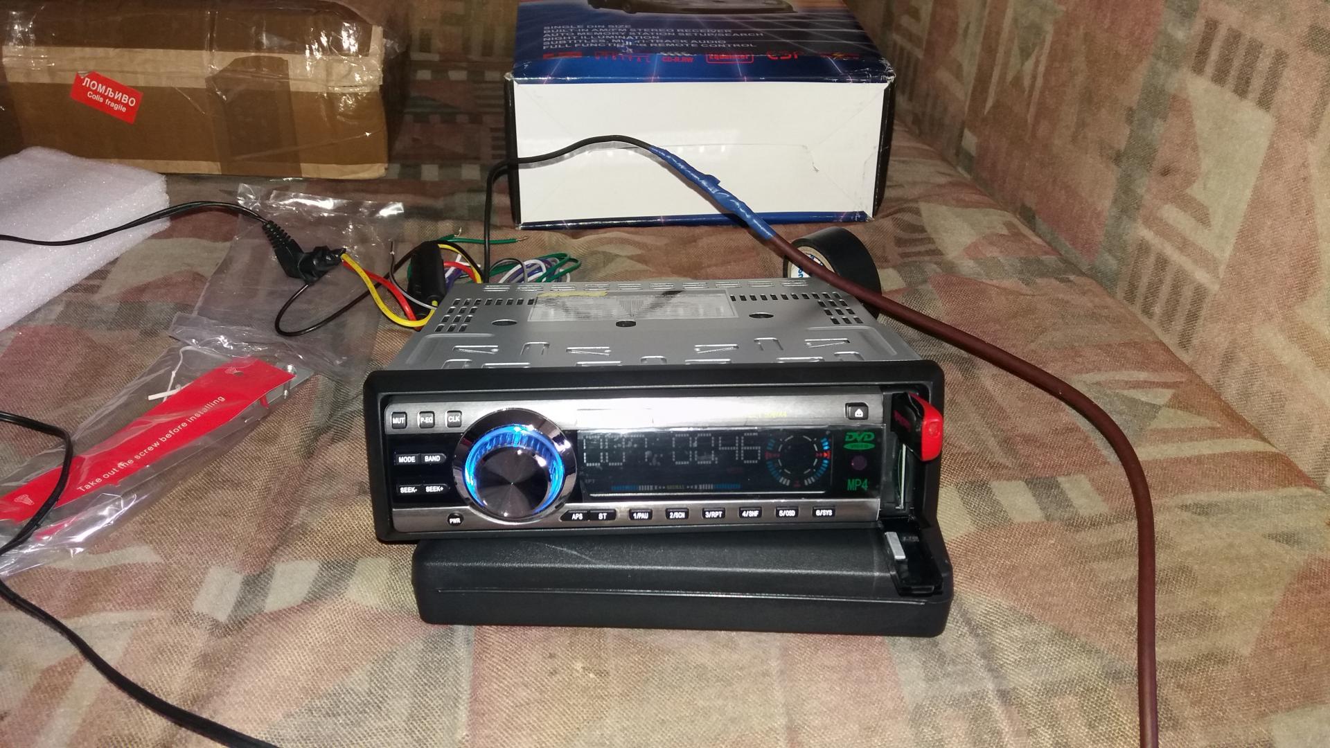

bole-stilo.jtd 378 Posted October 14, 2016 (edited) Na samoj navi nikako - mislim da to i ne moze. Imam nazad 2 napajanja za nju i auto dvd i samo sam audio kablove iscupao sa nje i povezao sa dvd-em. Preko dvd i nje sad ide zvuk na zvucnike a sam radio je preko dvd-a. Na navi sad radi sve sem zvuka ....... jbg-a. Ali posto dvd pusta sve i svasta sa cd-a , usb-a i kartice i koj ce mi zvuk sa nje tj. njen radio - njen tjuner hvata 6-7 stanica a sa ovim dvd-em imam preko 15 stanica mada radio i ne slusam - samo spotove volim. Telefon nikada i nisam koristio sa nekom posebnom karticom i brojem .......... . Pozdrav Nemanja ...... Edited October 14, 2016 by bole-stilo.jtd Quote Share this post Link to post Share on other sites
jure 6 Posted October 14, 2016 Moze, audio radi preko mikrolinka na CN+ Quote Share this post Link to post Share on other sites
bole-stilo.jtd 378 Posted October 15, 2016 (edited) Ako mislis na mali plavi dzek za cd sanzer ili emulator tu moze najverovatnije. Ali kako audio izlaz dvd-a povezati na to - mozda negde postoji neka sema tog plavog dzeka sta je gde. Ja sam vezao ovako i nista mi ne smeta - vazno je da sve radi a i zvuk je ekstra kao na navi , a dvd morate imati kao neki izvor pustanja video signala tj. spotova , filmova itd, itd na navi ...... https://www.kupujemprodajem.com/Auto-CD-USB-SD-MP3-MP4-DVD-player-37429470-oglas.htm?filter_id= Ovo sam ja uzeo da bude izvor videa - ima cd , usb i karticu. Radi kao sat - skida se i plocica ima i kutiju za istu , daljinac - ma originalno pakovanje. Cena je smesna - eto malo pomoci ...... Edited October 15, 2016 by bole-stilo.jtd Quote Share this post Link to post Share on other sites

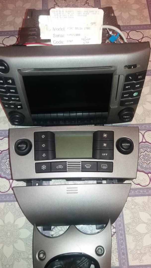

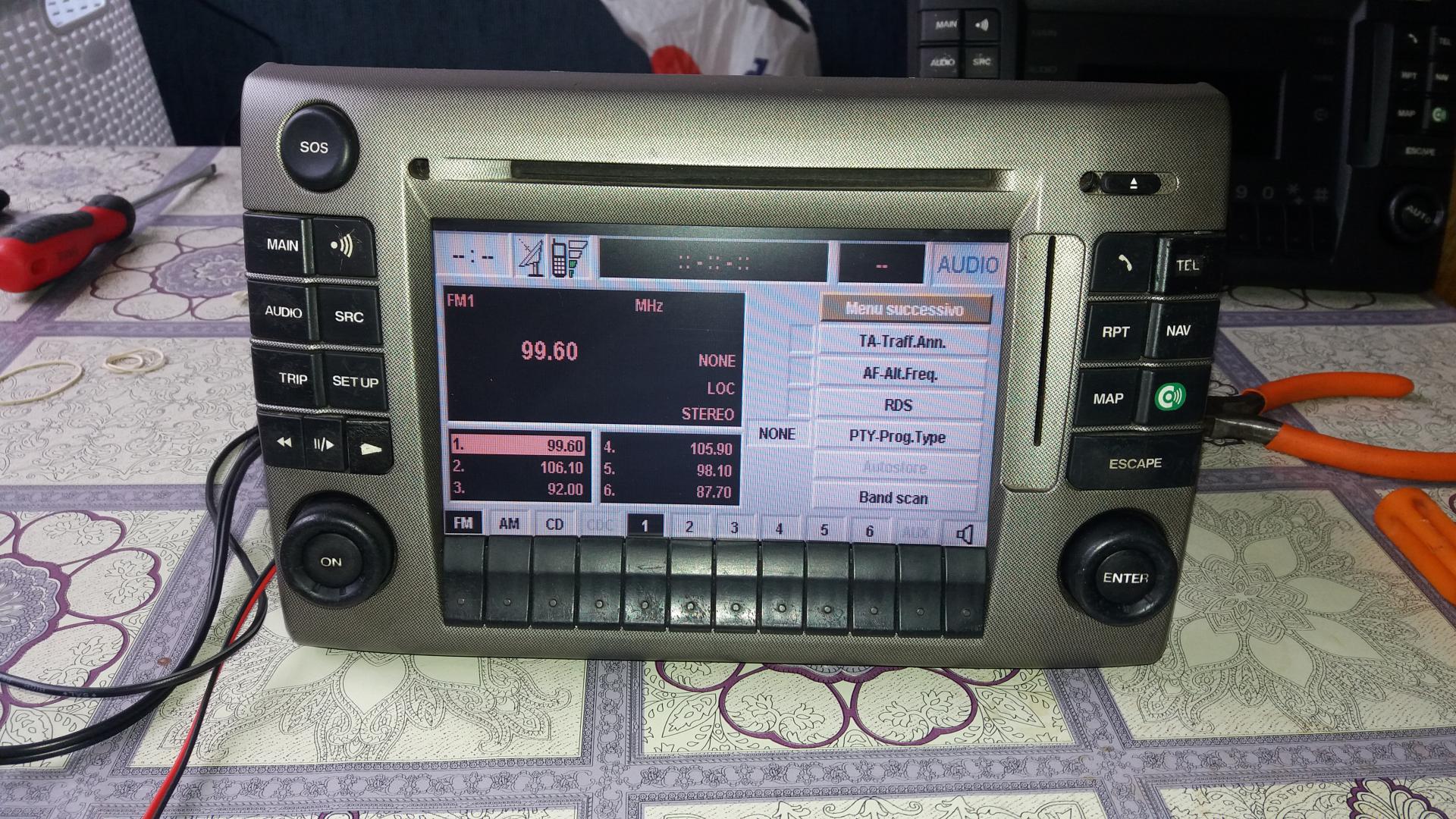

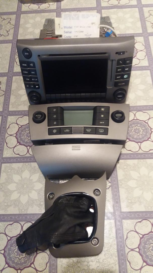

bole-stilo.jtd 378 Posted October 15, 2016 (edited) A posto sam imao samo 1 potpuno ispravan ekran ( na drugoj je radila samo polovina) to je ona prva crna (5000 din. ocuvana ekstra spolja i kompletna sa kodom) pokusana je popravka istog ali nije bilo nikakve sanse pa je prebacen ekran sa sive - u medjuvremenu sam nabavio i za sivu ( teskom mukom) polovan i ispravan za 2000 din. montirao i testirao ( da ne bi prebacivao jedan non stop) a i da imam sve kompltirano sada ......i sve je sad ekstra tj. kompet ispravno na obe - i obe imaju video in ...... Edited October 15, 2016 by bole-stilo.jtd Quote Share this post Link to post Share on other sites
SkyBlu 3 Posted October 15, 2016 jel na prodaju neka? Quote Share this post Link to post Share on other sites
bole-stilo.jtd 378 Posted October 15, 2016 (edited) Za sada nije. Crna je meni u kolima a ova siva abarth je rezervna - posto imam tu sivu abarth pikslu a i panel digitalne klime , kao i plastiku menjaca gornju i ja to malo malo menjam sve komplet ...... . Ako nesto resim za ovu sivu javicu prvo tebi - eto obecavam i cena nece biti kao obicne posto ima video in ulaz napravljen sa prekidacem , orig. njen kavez i original karticu sa master kodom pa automatski moze u svakog stila da se ubaci tj. upari sa bordom za 2 minuta (sto je veoma retko naci) bar ovde kod nas....... . Na ovo sam tacno mislio ...... i ne znam da li cu to rasparivati jer kad se sve namesti ekstra je ....... . Edited October 15, 2016 by bole-stilo.jtd Quote Share this post Link to post Share on other sites
