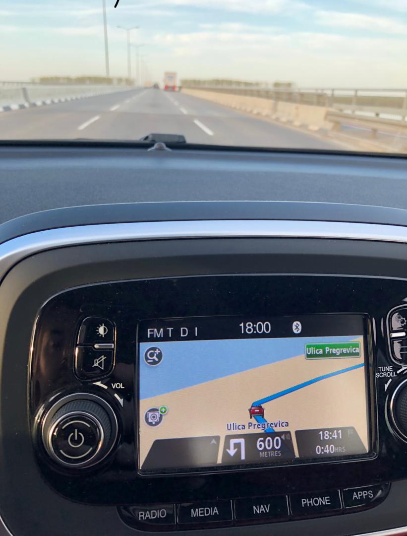

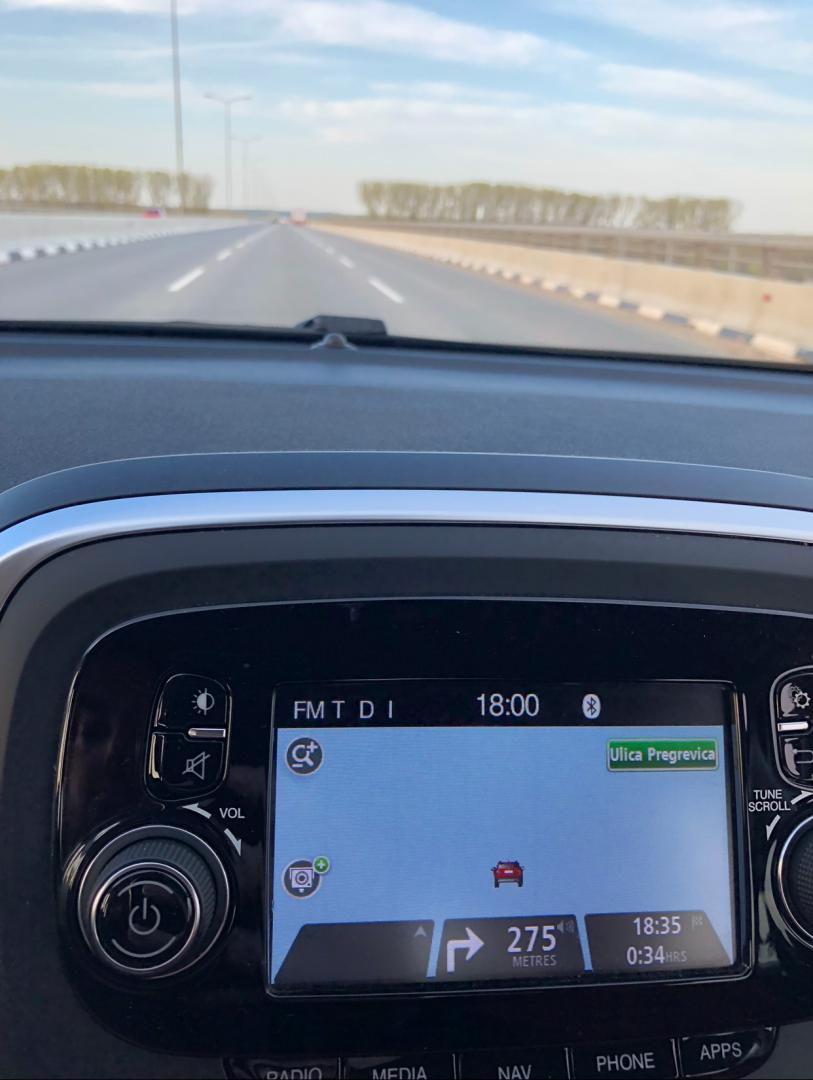

Navigacija se ponaša OK, kao i svaka druga. Snimiću i okačiću video. Jedino što sam ja naknadno ugradio originalnu navigaciju i sad mi blinka kilometraža. Ovi naučnici iz Fiata zaštitili da moraš da kupiš kod njih (kad sam ja kupovao auto bila je doplata "samo" 900e). Još malo ću na redovan servis pa ću videti šta će biti tamo povodom tog blinkanja kilometraže. Stvarno je bezobrazno što traže toliku doplatu, budući da sam već imao Uconnect radio koji valjda nešto vredi. Ranije sam zvao servis i rekli mi da moraju da traže odobrenje od FIATa da "rekonfigurišu vozilo" pošto je ugrađen naknadno. K'o da sam ja sis'o vesla!!! Šampioni!

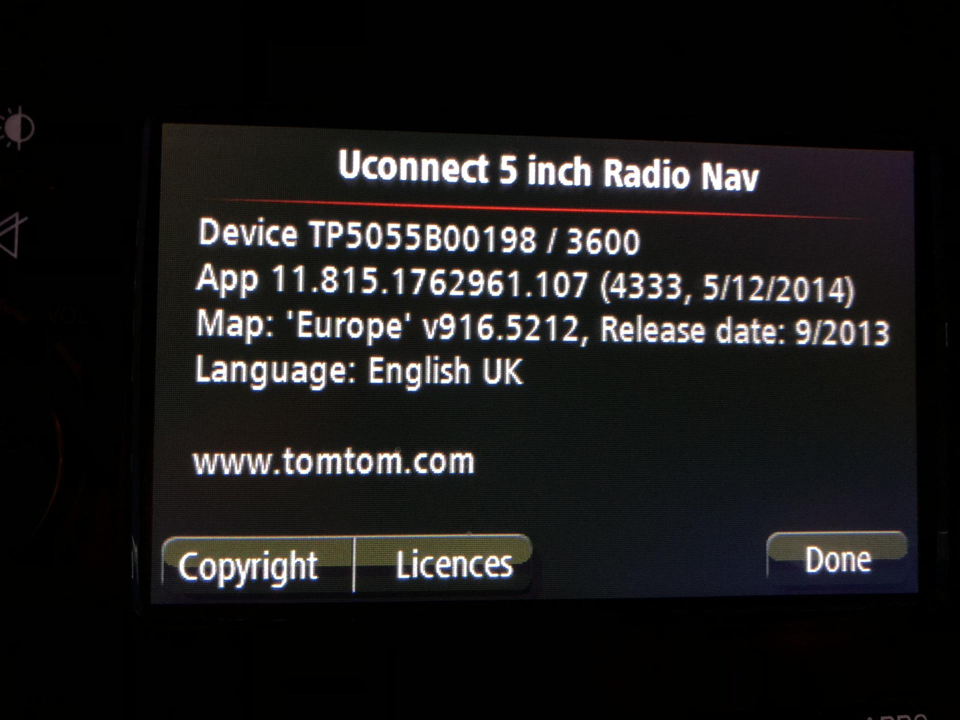

Trebalo bi i da ja imam mape iz 2013 godine... Znam da npr. nije ucrtan most Mihajla Pupina ka Borci.
Probacu opet pa javljam rezultate.
Pozdrav!
Danas sam probao da update-ujem i TomTom Home app mi prijavljuje da su mi mape up-to-date.
U prilogu sam okacio trenutnu verziju mapa i samog software-a. Ocigledno se vidi da su iz 2013 godine...

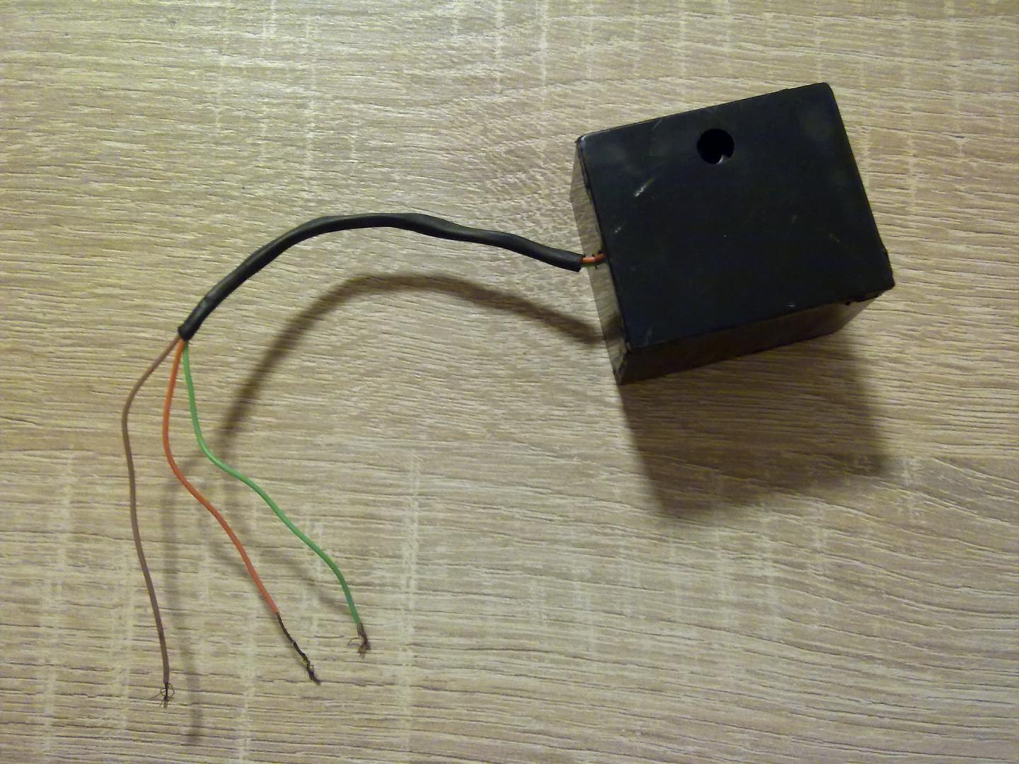

Btw, problematika slicna kao pre 10-12 godina, kada smo jos na Stilu (koji je prvi startovao sa modernom elektronikom i CAN magistralama) ubacivali fabricku navigaciju, komande na volanu, tempomate, itd... Kod ovlascenih nije bilo nikakve pomoci, pa se snalazilo sa eLearn semama. Prvobitno resenje za blinkanje kilometraze su bili timeri, koji su posle 4 sekunde od davanja kontakta pustali napon i ukljucivali dodatni uredjaj. Na taj nacin bi Body Comp uradio proveru sistema i svih uredjaja, a kada to prodje timer bi aktivirao uredjaj. Koji je bez problema povezan na CAN mrezu, ima sve funkcionalnosti, a Body Comp "zavaran" pri cekiranju tako da nije bilo blinkanja kilometraze. Pa je par godina nakon toga, zbog sve jeftinije i pristupacnije dijagnostike bila aktuelna opcija Proxy Alignment, gde se svaki od uredjaja softverski prijavljivao na CAN mrezu - elegantnije i maltene fabricko resenje.
Cisto ideja za blinkanje ako niste probali - sa varijantom timera. Ko radi sa tim sema mu i ne treba, ali ima u mojoj temi za Stilo, u prvom postu:
Na pamet mi pada da se mozda pokusa i Proxy poravnanje pomocu "Examiner"-a. Posto njega zbog visoke cene i specificnosti uglavnom imaju specijalizovani servisi, ostali vecinom koriste kojekakve krekovane verzije FES/MES na PC, uz jeftine adaptere, tako da nema mogucnosti da se uvek pristupi svim modulima.
Otprilike razumem o čemu pričaš, ali nemam ni znanje ni alat da to odradim pa te molim ako znaš ko možda može da mi preporučiš.
Timer moze da ti napravi bilo ko ko se iole ozbiljnije bavi elektronikom. Potrebno je napraviti plocicu, zalemiti par komponenti sa seme i spakovati u kuciste sa 3 izvoda (masa, napon sa kontakta i delayed napon). Moguce da je i meni ostao negde kuci jedan komad jos od Stila, ako pronadjem mogu da vam dam za probu (ako cisto hocete da testirate i tu varijantu, posto vidim da se problem odavno razvlaci).
@banderash
Pronasao sam svoj stari timer koji sam pravio za Stilo. Pa ako hoces da probas i tu varijantu za eventualno sprecavanje blinkanja kilometraze (posto se problem odavno razvlaci, a dok se ne nadje elegantnije resenje), javni se da ti dam da probate:
