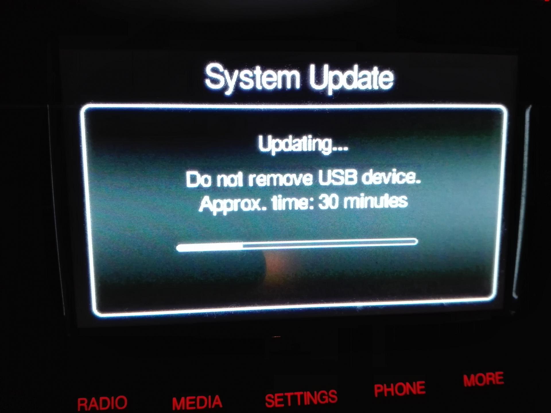

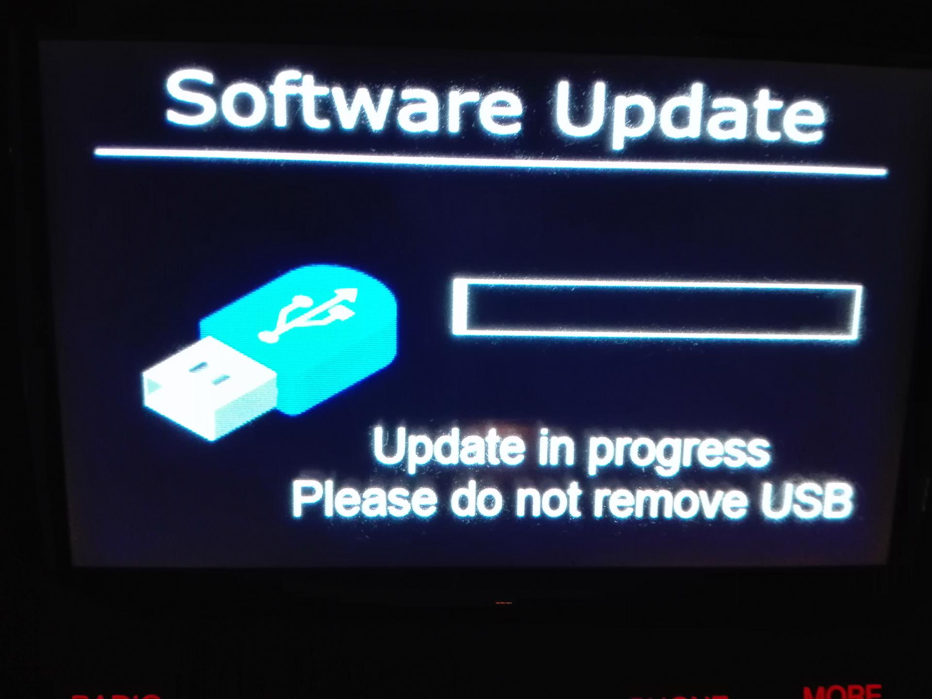

Zhorz 104 Posted September 28, 2017 Hvala interceptor, ja update sinoc Ne slikah(nit zapisah) koju sam verziju imao ali je neka na 4.0...... Traje 25-30min.... Pocetak: A posle nekoliko minuta krece ovaj ekran: I dok stigne do kraja prodje 25-30min, posle dok namestite stanice prodje i 40-45 min... Ono sto sam video novo je pokazivac spoljne temperature u meniju More I sto bi neki rekli: " extra update, za sada radi super mnogo bolji zvuk od ranije, nasao radio stanice koje do sada nisam mogao" Salim se, otkud znam cemu sluzi....ako ne bude prekidao vozacki zvucnik javljam. 1 interceptor reacted to this Quote Share this post Link to post Share on other sites
interceptor 18 Posted October 4, 2017 Zhorz,nema na cemu,ovo je prvi update da sam nasao,a gledam jos od 2013... Quote Share this post Link to post Share on other sites
Zhorz 104 Posted October 4, 2017 samo da ne ostanem duzan info....i dalje prekida levi, vozacev zvucnik ispod volume 15 tako da ovaj update ne znam cemu....krivo mi sto ne slikah stari displej....cini mi se kao da ovaj ima malo vise crvenih linijica na "tasterima" Quote Share this post Link to post Share on other sites
