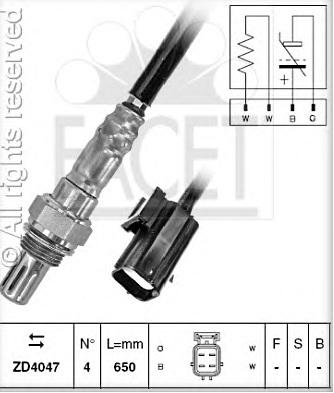

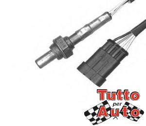

miske17 0 Posted May 28, 2013 Treba mi mala pomoc oko lambda sonde. Zanima me da lise razlikuju dzekovi za lambda sondu izmedju brava do 99 god i novijeg? ili sta vec. Imam problem, jer ne mogu da nadjem dzek koji mi treba. Ako ima neka sema ili nesto za kacenje. da objasnim, do sada nisam imao lambda sondu na autu, jednostavno je nema, vidim ja gde treba da bude ali nemaaaaaa. Imam ja lambda sondu i treba da je nakacim, al ne znam gde se nalazi dzek. Ja imam sondu sa dzekom sa 4 zice. Ali gledajuci sve dzekove treba mi drugaciji raspored na konektoru Treba mi ovakva sonda koliko kapiram. al na ovoj je dzek drugaciji, dal je moguce da nije sa istog auta ili sta vec, i dal je pametno povezati zice mimo dzeka? Quote Share this post Link to post Share on other sites

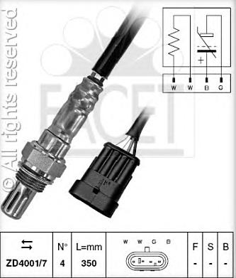

tox 42 Posted May 28, 2013 Kod mene na 1.8 1996 je mislim ista sonda kao sa slike (4 zice) pa neverujem da na novijim ima samo 2 jer je to stariji tip bez grejaca lambde sonde sto sva novija auta uglavnom imaju koliko znam. E sad koliko sam te shvatio ti ne mozes da nadjes na autu ovakav dzek gde bi ustekao sondu? A kako mislis "svi dzekovi",nije valjda da imas nekoliko dzekova viska? Evo i rapored zica u konektoru ako ti sta znaci,2 bele su krajnje za grejac kao sto je i na slici koju si postavio. Quote Share this post Link to post Share on other sites
miske17 0 Posted May 28, 2013 nemam, imam par dzekova, utvrdio sam koji je za lambda sondu. Dzek odgovara za sondu sa slike, ali ja imam drugaciju sondu, tjst sa drugacijim dzekom. Sa 1.6 brave isto 97-o god kao i moj auto. al me cudi da se razlikuju dzekovi. Dal da trazim drugu ili da povezem bez dzekova, ako kapiras sta pitam? Quote Share this post Link to post Share on other sites
tox 42 Posted May 28, 2013 Znaci imas neku sondu isto sa 4 zice samo je dzek drugaciji neko kod tebe na autu? U sustini se zice mogu direktno spojiti sto ljudi i rade kad menjaju sondu a ubace neku univerzalnu koje dolaze bez ikakvog dzeka uglavnom. Ali to uradi samo ako si siguran na koji dzek da spojis i ako i ta tvoja sonda ima isto 2 bele zice. Te 2 bele nije bitno koju gde spojis posto je grejac ali ove 2 ostale moras da upratis da im ne zamenis mesta. Mozda bi najbolje bilo da vidis na nekom drugom fiatu da ne bi sta pogresno spojio. Evo sad gledam u Tecdocu i stvarno imaju 2 vrste,do 1999 i posle 1999 godine proizvodnje. Kod tebe je kao i kod mene ovaj drugi dzek (prva slika) Quote Share this post Link to post Share on other sites
miske17 0 Posted May 28, 2013 (edited) E jeste. Imam ovu sa prve slike, a dzek mi je za ovakvu sa druge. Pregledacu zice pa cu da vidim dal cu da spajam. Vidim na slikama koja zica gde ide u dzek, pa bih tako i spojio. ako su tacne seme. Edited May 28, 2013 by miske17 Quote Share this post Link to post Share on other sites
