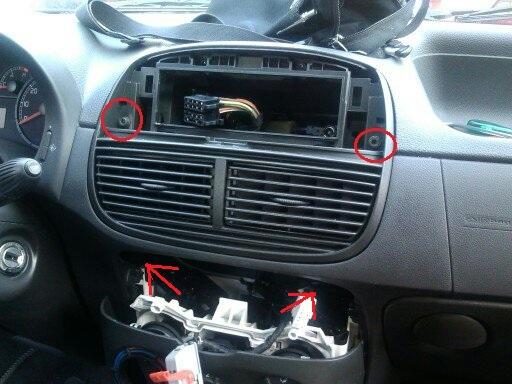

Mora kas napolje, a takodje i prekidaci za city, podizace, migavce... Gore 2 srafa i ispod takodje 2, mislim da je potreban imbus 5.

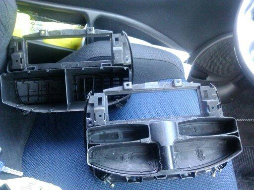

ovako izgleda poledjina.Gledaj onaj prvi, takav je u novim punticima. Losija slika, ali mozda vidis kako stoje krilca.

Uspeo sam da popravim krilca, a kasetofon sam izvadio pomocu dva mala imbusa. Problem je bio u tome sto su krilca ispala iz svojih lezista. Morao sam da skinem i plastiku oko rucne i centralnu konzolu, gomila srafova. Hvala na savetima.
