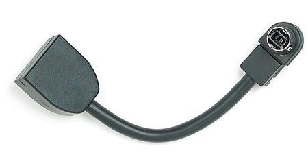

Logitech 0 Posted June 10, 2016 (edited) Pozdrav! Moja Lybra ima CD Changer Sony i u pitanju je Sony UniLink konektor koji možete vidjeti u prilogu. Eh, sad... Našao sam Sony UniLink adapter koji vara board compjuter da je CD changer priključen i onda mogu na cincheve konektovati šta god hoću. Da li u mom modelu (sa navigacijom i SIM-om) je konektor UniLink i na board kompjuteru ili ide preko MiniISO ili kako već? Ako neko zna, neka pomogne Ne skida mi se cijela jedinica zbog toga... Edited June 14, 2016 by neshaoct spojeno Quote Share this post Link to post Share on other sites
M626 0 Posted June 10, 2016 Ako budes uzeo taj adapter videces da ne mozes da ga ubodes u unilink interfejs jer imas oba muska dela. Jednostavnije ti je da ubacis bilo koji cd u player, a na cinceve da nakacis bilo koji ulaz. Radi provereno. Quote Share this post Link to post Share on other sites
Logitech 0 Posted June 15, 2016 On 10.06.2016. at 1:22 PM, M626 said: Ako budes uzeo taj adapter videces da ne mozes da ga ubodes u unilink interfejs jer imas oba muska dela. Jednostavnije ti je da ubacis bilo koji cd u player, a na cinceve da nakacis bilo koji ulaz. Radi provereno. Šta si uradio, kako si uradio? Molim te da mi pomogneš u vezi toga. Quote Share this post Link to post Share on other sites
M626 0 Posted June 16, 2016 Izvuci cinceve iz tvog cd plejera. Na njih ubodi ovo: , pa na to produzni kabl ovakav i ubodi u svoj telefon/mp3 plejer. Kada hoces da pustis neku muziku sa telefona, prebaci se na CD i pusti bilo koji disk koji imas u cd plejeru gepeku. Disk se vrti, a tvoja Libra misli da pusta taj cd dok ti u stvari dovodis zvuk sa svog mobilnog. Quote Share this post Link to post Share on other sites
Logitech 0 Posted June 19, 2016 On 16.06.2016. at 3:43 PM, M626 said: Izvuci cinceve iz tvog cd plejera. Na njih ubodi ovo: , pa na to produzni kabl ovakav i ubodi u svoj telefon/mp3 plejer. Kada hoces da pustis neku muziku sa telefona, prebaci se na CD i pusti bilo koji disk koji imas u cd plejeru gepeku. Disk se vrti, a tvoja Libra misli da pusta taj cd dok ti u stvari dovodis zvuk sa svog mobilnog. Nemam changer uopšte :/ Imam neki Sonyjev, ali mi ne radi... Ne prepoznaje ga kompjuter... Quote Share this post Link to post Share on other sites
