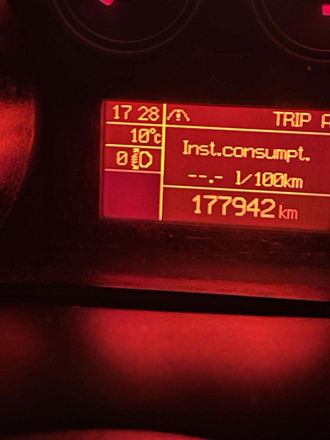

city 894 Posted December 27, 2023 Posle tri nedelje ponovo blinka Jeste da ga nisam nesto ni vozio, po gradu malo i danas krenem za Bg i u putu samo prestane da radi fleska i nema media plejera. Ne znam gde sam pisao da je bio na dijagnostici(kada nije treperila) i nema nikakvu gresku. Danas sam video ovu lampicu, ne mogu nigde da nadjem sta znaci. Ovo desno pored sata. Zna li ko sta je? Quote Share this post Link to post Share on other sites
Ivan 22116 Posted December 27, 2023 Ako mislis pored vremena - samo ikonica za Trip podatke, koliko se secam stalno stoji tu ? Greske za Blue&Me mozes da pokusas da iscitas dijagnostikom. Postoje Stored i Permanent greske, pa treba pogledati sta je ostalo zapamceno. Mada nema tu mnogo pameti, pogotovo na tim prvim verzijama BM centrala. Ako se zabola, mozes da pokusas hard reset skidanjem konektora sa centrale ili minus kleme. Pa ako i dalje zeza ili da neko od elektronicara pogleda centralu, da li je neki fizicki problem, ako nije mozda da flesuje centralu. Ili zamena drugom centralom (ili neki aftermarket uredjaj sa BT, sta god). Quote Share this post Link to post Share on other sites
city 894 Posted December 27, 2023 Znaci trazenje na otpadu Ovo odmah pored vremena desno, mozda i stoji stalno al ja juce tek videh Quote Share this post Link to post Share on other sites
