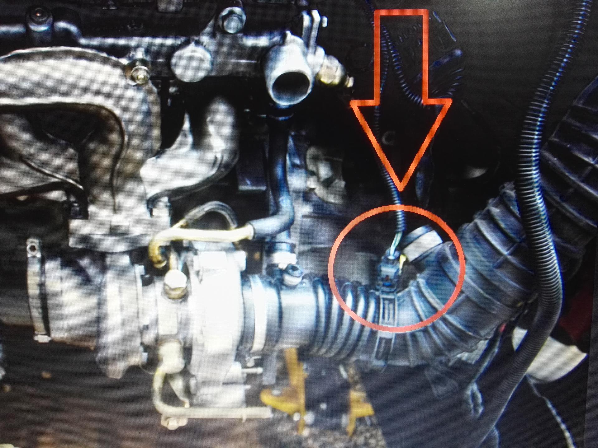

Nije mi covek javio da li je to probao, ne znam da li to ima veze jer se u automobile zaista ne razumem, ali par dana pre sam isao da preuzmem auto kod limara I jedan cinc je bio iskljucen. Pitao me je da li to treba da bude tako jer se ne razume ni u sta dublje od limarije, cinc se nalazio od prilike prema ovoj slici koju sam nasao. Ja sam ga vratio na mesto jer sam mislio da je ispao. Auto je pre odlaska kod limara radio znacajno bolje.

Ajd sto nagadjaju, nego jel kacen na dijagnostiku da se vide ikakvi parametri? EGR, obzirom da si menjao, iskljucio bi ga kao problem. Map senzor?
Protokomer otkacis pa probas bez njega, ako bolje ide, on je. Probas da ocistis (ima par tema u vezi toga) karb klinerom pre nego da ga kupis i takodje kontakte probas.

Dizne gledane na parametrima, sve je okej idu do 2 najvise, sto se mapa tice cistio sam ga 2 puta u skorije vreme ali bespotrebno jer mislim da mu nista ne fali. Dpf je prijavio prvi put pre 2 meseca od kad vozim kola. Izaslo mi ono anti pollution filter clogged, ali ovaj problem se javio mnooogo pre dpfa tako da sumnjam da je dpf. A zaboravio sam da napomenem da auto vuce kako treba skroz, cak i kad se javi problem on poteže kako treba...Videcu to za protokomer da probam
