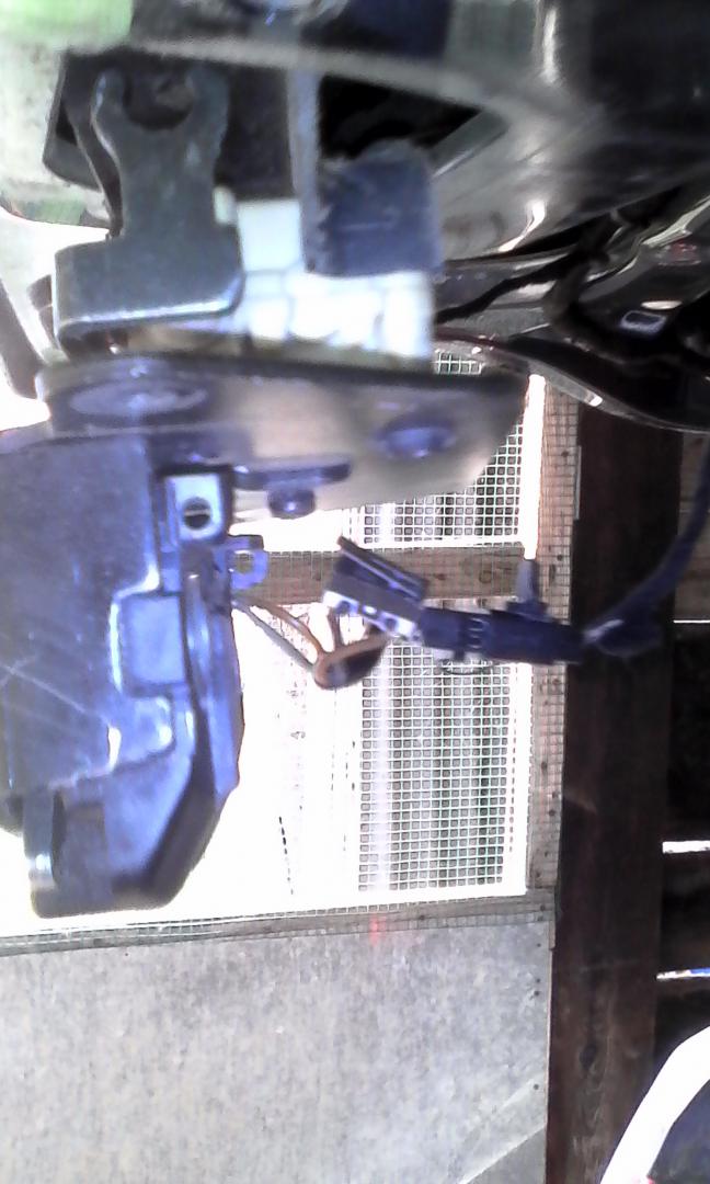

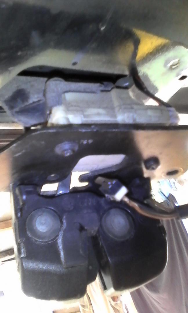

pozdrav ,evo i mene sa problemom ,vrata gepeka nisu mogla da se otvore ,pa je majstor intervenisao i popravio ali sada mi se pojavio problem ,jer mi prijavljuje na bordu da su otvorena vrata ,posto sam pregledao taj deo oko bravice uvideo sam da viri jedan dzek i pretpostavljam da je bas do toga ali ne znam gde ide taj dzek ,nigde ne vidim ulaz nekakav evo i slike malo losijeg kvaliteta ali nadam se da ce posluziti ,drugi dzek ide iz bele kutije prekidaca koja stoji na bravici kada se izvadi bravica iz lezista vrata

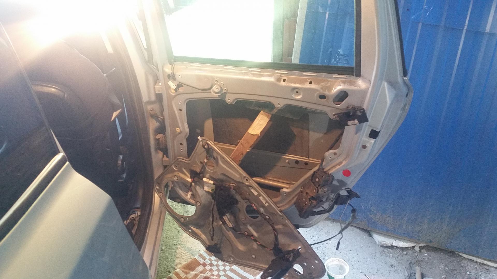

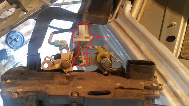

evo i par slika ..problem je bio u sajli koja ide iz rucice tapacirunga do brave .sajla je korozirala (oznaceno crvenim )i zato rucica nije htela da se vraca i automatski je i blokirala centralnu ..malo podmazao pa razradio i kao nova :)  malo sam se napatio dok sam dosao do centralne al dobro .staklo ne mora da se vadi  ,otkaci se i ja sam podbacio letvu cisto da mi ne padne prozor
