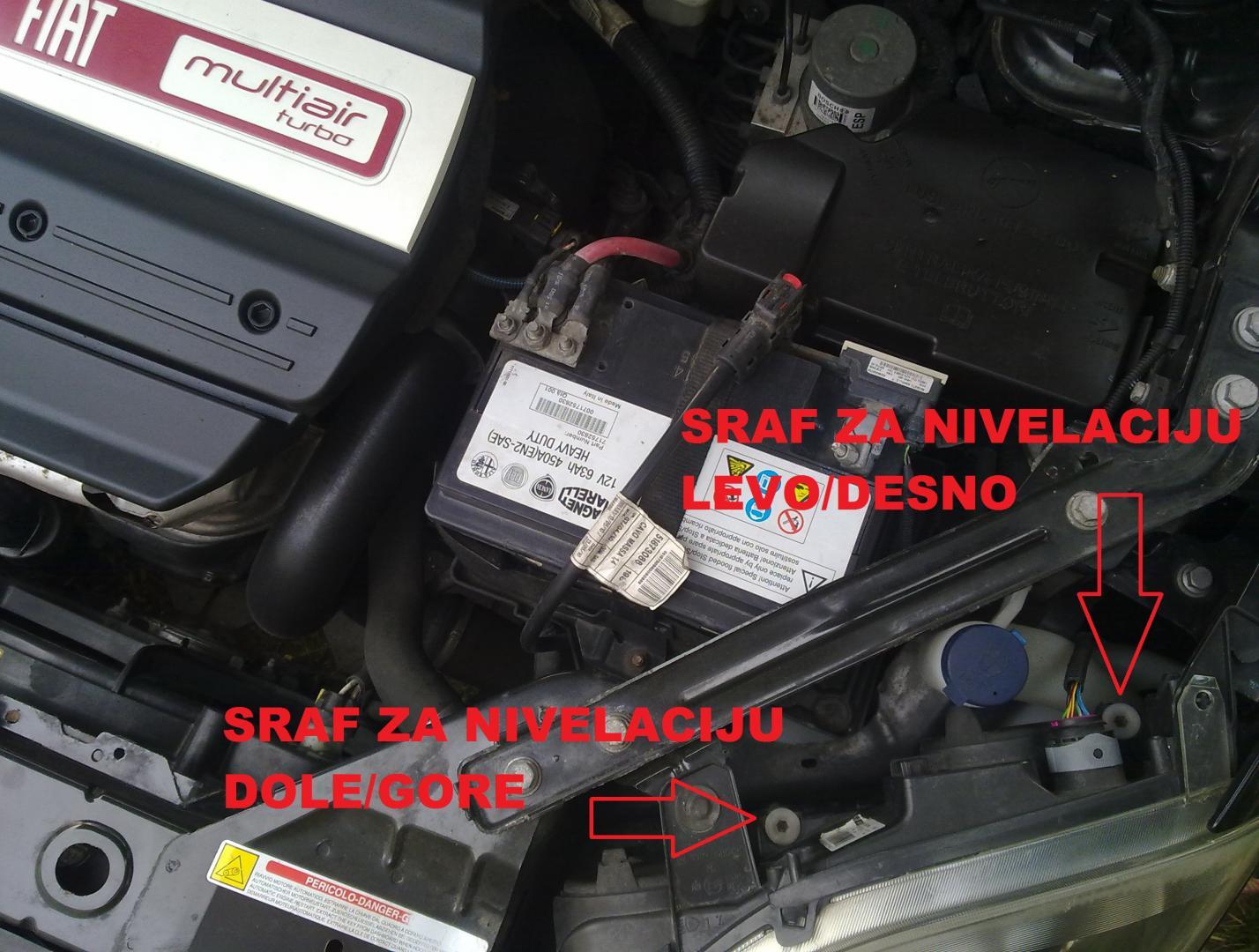

Branislav 748 Posted October 24, 2024 Ovih dana cu se baciti na stelovanje posto trenutno nemam vremena zbog posla, znaci na oba fara imam 2 srafa, koliko sam video po netu nije to toliko tesko uraditi samo treba zid i inbus, mislim i ja da kada nastelujem snop da ce biti okej skroz. Nadam se bar. Polomio sam krajnji desni nosac fara vozaceve strane sasvim slucajno tako da on sada ne vrsi funkciju. Videcu kako ce to ispasti na kraju. Jel mi mozes reci kako se otvara poklopac da zamenim sijalicu za zmigavac. Sve mi je ubudzeno oko vozacevog fara ne mozes prici uopste Quote Share this post Link to post
Ivan 22116 Posted October 24, 2024 (edited) Koliko se secam, samo se ona ravna plastika zarotira i izvuce komplet sa sijalicom u lezistu. Samo da znas da ide PY24W sijalica, koja ako ide sa plastikom uopste nije jeftina. Mislim da su Philips bile oko 20 EUR po komadu. 17 minutes ago, Branislav said: znaci na oba fara imam 2 srafa, koliko sam video po netu nije to toliko tesko uraditi Detaljno sam pisao za vise modela. A konkretno za Bravo, za sta je koji sraf i kako se steluje, imas u ovom mom postu: https://www.fiat-lancia.org.rs/forum/index.php?/topic/41139-štelovanje-farova/&do=findComment&comment=1456504 Edited October 24, 2024 by Ivan 1 Branislav reacted to this Quote Share this post Link to post
