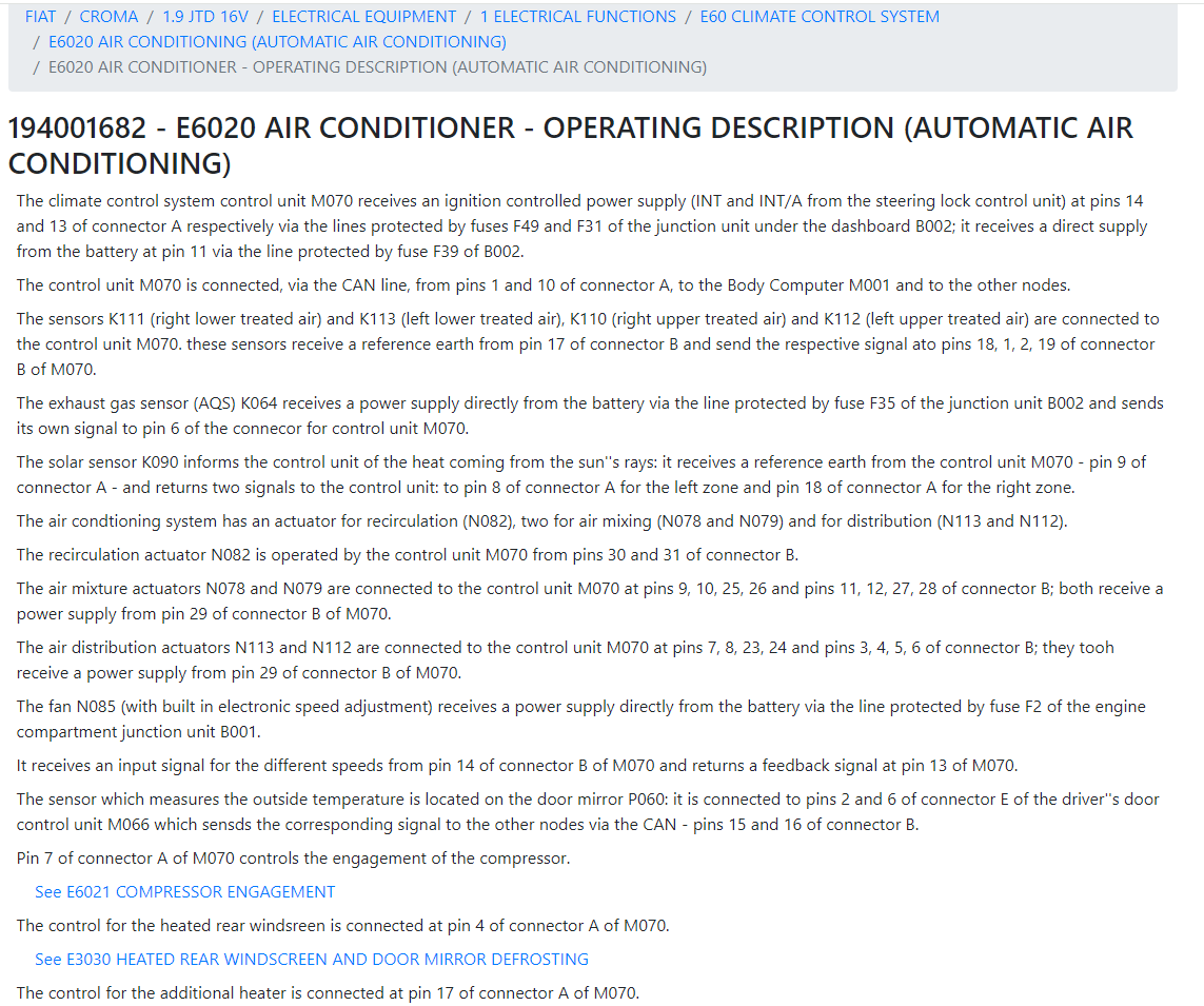

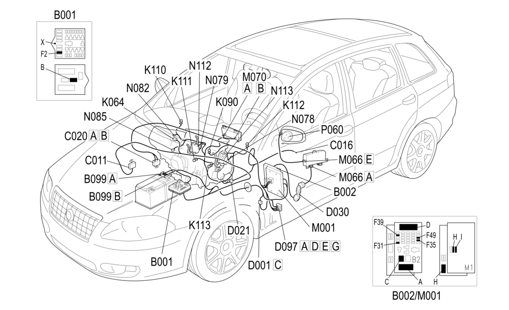

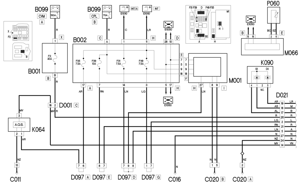

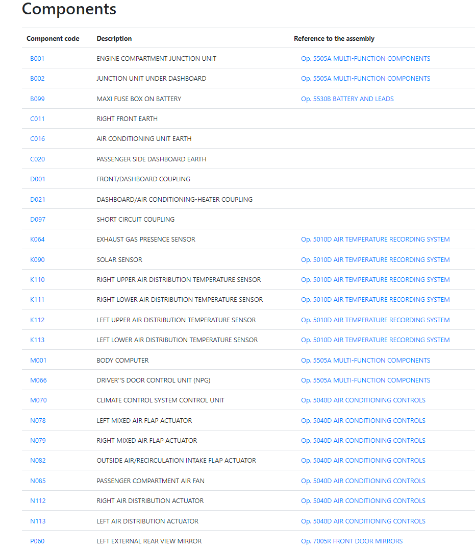

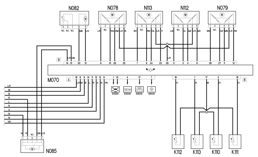

Ivan 22108 Posted February 22, 2024 U slucaju digitalne klime onda nema klasicnog reostata, vec se brzina odredjuje preko centrale i ugradjene elektronike. Ventilator ti je pod oznakom N085, a napajanje dobija direktno sa akumulatora, preko pomenutog osiguraca F2 od 40A u motornom prostoru. Signal za brzinu dobija preko pina 14 centrale (oznacene sa M070), a povratni signal ide preko njenog pina 13. Jedna slika, 1000 reci, nema neke preterane pameti: Evo da imas i sifarnik komponenti i njihov polozaj na vozilu: Ako se neko ne snalazi, neka stoji i funkcionalni opis sistema: Quote Share this post Link to post Share on other sites
