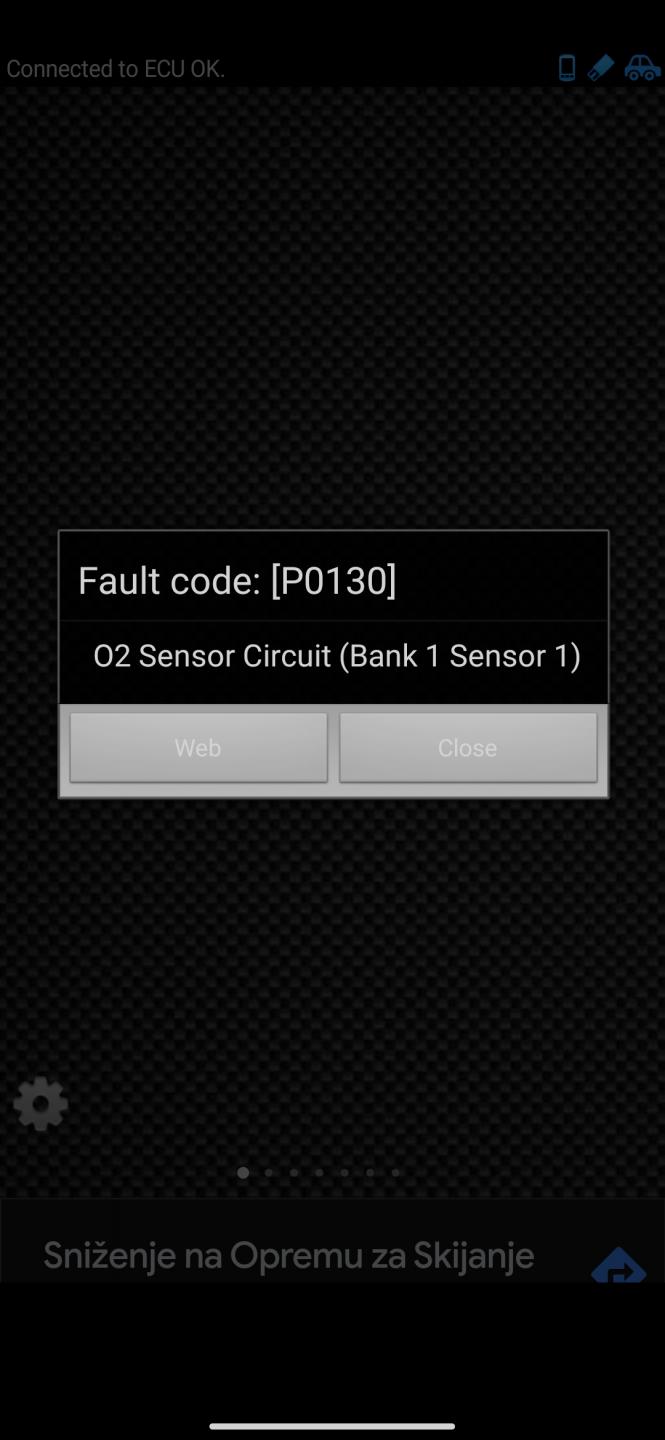

Pozdrav ljudi!
Sinoć u toku vožnje mi se upalila check engine lampica. Kada sam priključio OBDII dijagnostiku, izašla mi je ova poruka, na slici. Obrisao sam grešku i sada mi se više ne pojavljuje ta lampica. Da li bih trebao da odem kod majstora ili je neka sitnica u pitanju?

Nesto oko lambda sonde. Imao sam slicnu gresku na bivsem Stilu. Obrisali gresku u servisu i vozio godinu dana bez problema. Posle toga se opet pojavila, obrisali i posle 3 dana opet zasijalo, tad smo zamenili lambdu i vise se nije palilo (narednih 12 meseci koliko je auto ostao kod mene).
Svakako svrati kod nekog da se konsultujes ili da pogleda, mozes da ubijes katalizator vozeci sa neisoravnom sondom. Ali ako ne javlja gresku, trebalo bi biti ok.

Prva sonda koja meri dali je smesa bogata ili siromašna, bitno je da je sonda ispravna i sto tako kakav je signal, može da se očita dijagnostikom.

Ako je sonda neispravna, da li moram obavezno da je menjam, pošto sam promenio nekoliko pumpi i ne gasi se check engine lampica. Šta može najgore da se desi ako vozim sa neispravnom sondom?
Ako je neispravna menjaj je zato što računar zbog pogrešnog signala može dati prebogatu ili presiromašnu smesu što nije dobro za motor, katalizator itd.
