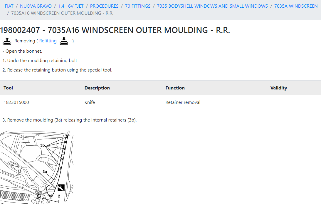

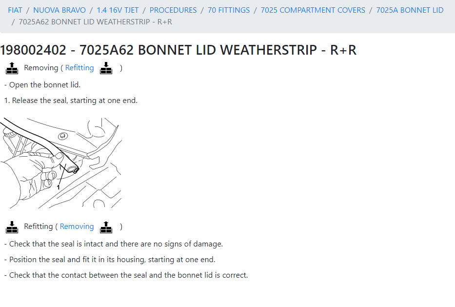

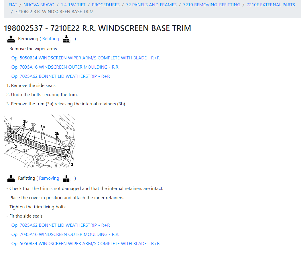

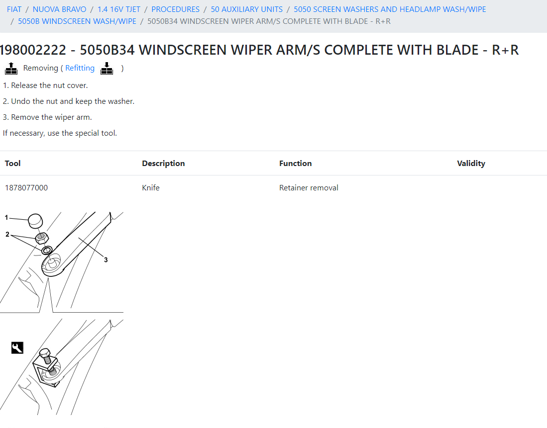

Evo jos i ovo ako bude od pomoci, kao sto sam obecao.
Unapred se izvinjavam posto je eLearn za Nuova Bravo u pitanju. Ali princip je verovatno isti:
b1.thumb.png.dfd1610b48b5111072059b92a40a82dd.png b2.thumb.png.d18e81c8c2a674662b1ece6764e69780.png b3.thumb.png.0ae75266de5b3785fbe96decfc3291a0.png b4.thumb.png.f6a067501554e5766b446949731a66e0.png

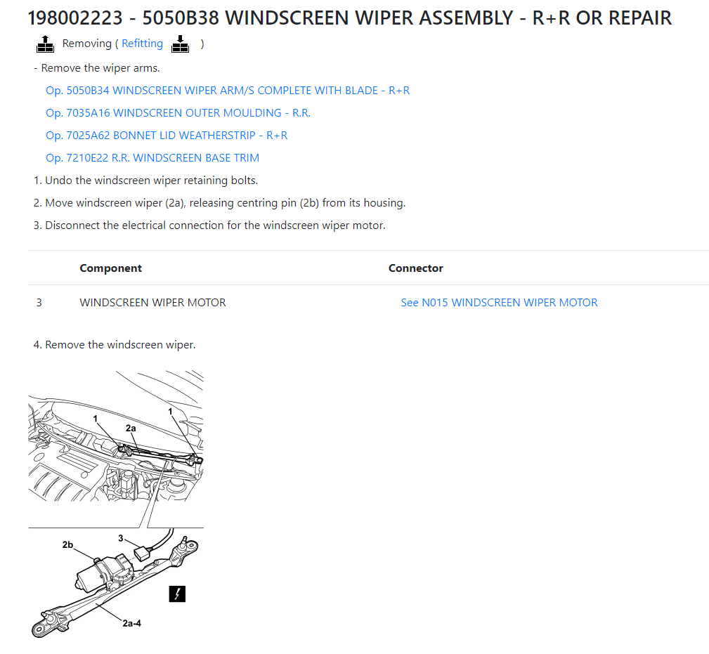

U slucaju da je potrebno i skidanje kompletnog mehanizma/makaza brisaca:
