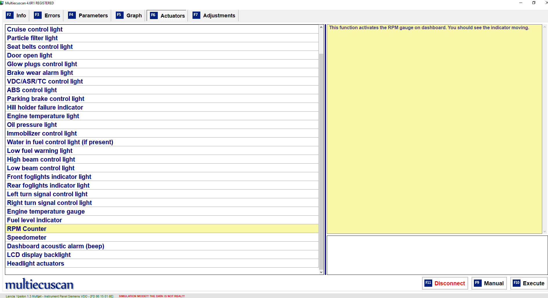

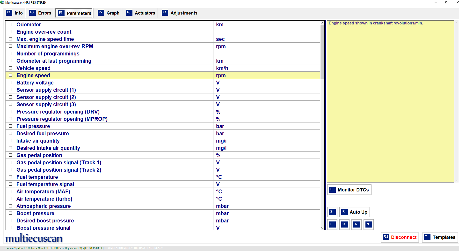

Ivan 17670 Posted December 28, 2022 @037 Ako nemas neku prijavljenu gresku na dijagnostici (RPM senzor i sl.), verovatno da sam cajger obrtomera brljavi. Ja bih pogledao obrtaje na MES (ili bilo kojoj drugoj dijagnostici), u trenutku kada obrtaljka na cajgerima ne radi, na motornom kompu: Ako tu ispravno pokazuje, odgovor je prilicno intuitivan . Dodatno bih u tom trenutku kada ne radi, dijagnostikom pustio test kazaljke obrtomera (u aktuatorima instrument table): 1 1 037 and ortakov reacted to this Quote Share this post Link to post Share on other sites
