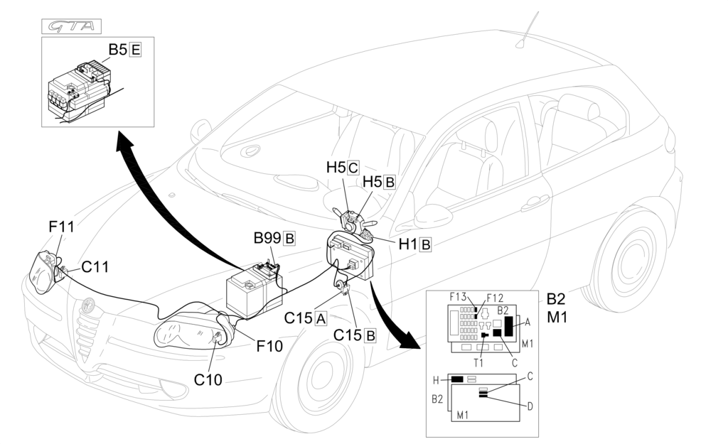

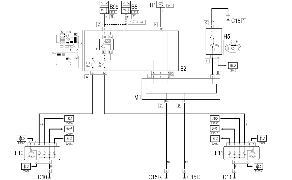

1 slika, 1000 reci - evo ti prvo kompletne seme za oborena svetla na 147 (druga slika je samo lokacija komponenti):
2000764.thumb.png.1b9bedee315a9bb5de23cf5335aae1c0.png 2000765.thumb.png.6069f3ecbecd271c398e696400ccb0ef.png
Ako hoces da krenes "unazad" od same sijalice, unimerom prvo proveri ima li napona u dzeku sijalice. Takodje proveri masu za to sijalicno mesto - ako je sijalica H7 (sa dva pina) onda je masa u istom tom konektoru, a ako je sijalica H1 (sa jednim pinom) onda je vezana kablicem za telo reflektora. Generalna masa za far je OK, jer kazes da ti ostala svetla rade (masa je jedinstvena za sva sijalicna mesta i nalazi se na pinu 1 konektora fara).
Ako na dzeku sijalice nema napona i masa je OK - sledeca tacka koju mozes da proveris je sam konektor fara. Napon za oboreno svetlo ti je na pinu 6. Ako tu postoji napon, a nema ga na sijalicnom mestu, problem je u instalaciji fara.
Ako ni na dzeku fara nema napona za oboreno svetlo, prebacujes se u kabinu. U Junction Unitu (B2) pored pomenutih osiguraca imas i rele T1. Koji okida masom, koja je inicirana sa rucice/prekidaca, a preko Body Compa (M1). Sa relea se napon pusta dalje, na osigurace F12 i F13 od po 10A (desna i leva lampa). Posto se napon sa relea deli na ova dva osiguraca, a jedna lampa ti normalno radi - zdrava logika kaze da je rele ispravan. Ja bih recimo za svaki slucaj jos jednom proverio osigurace, tako sto bih im zamenio mesta. Dodatno mozes da proveris da li rade motorici nivelacije - zato sto su, koliko se secam, vezani na iste te F12 i F13 osigurace za oborena svetla. Ako ni to ne daje rezultat, moze se proveriti i ocistiti Junction Unit kutija.
Ako je to sve OK, ostaje najgora varijanta - da je prekid negde izmedju Junction Unita i konektora fara.
Ma svaka ti cast na objasnjenju veliko hvala sto si se potrudio.
Posebno za slike, ja trazio neke seme po internetu ali ocigledno nisam dobar pronalazac jer nisam mogao da nadjem nista sem seme osiguraca.
Posto sam video da struja ide kroz osigurace krenuo sam unazad od sijalice i dobro je sto nije nesto komplikovanije jer sam odmah nasao gde je problem. Masa nije bila dobra samo na tom konektoru kod sijalice i malo prevezivanja resilo problem.
