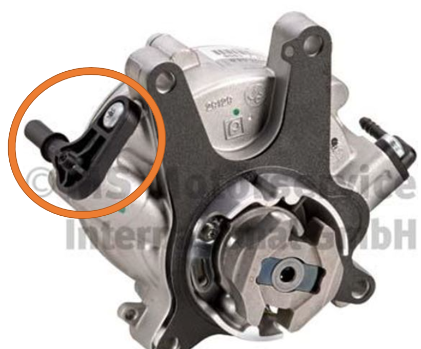

Pozdrav, da li mozda neko zna da li negde ima da se kupi posebno ovaj ventil za vakum pumpu?
Meni se polomila, majstor je stavio hilznu i zalepio ali mi ne deluje dovoljno cvrsto, pa bih to zamenio.
Gledao sam po netu i nigde nisam uspeo samo ventil da nadjem, jedino da kupim novu/polovnu pumpu, ali ne daju mi se pare za celu pumpu samo zbog jednog parceta plastike :)
