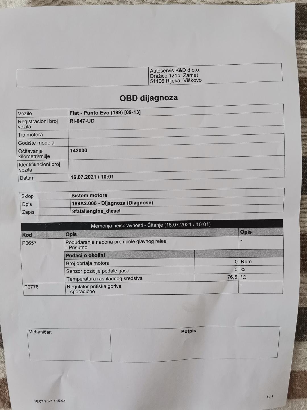

Pozdrav, obavio sam dijagnostiku i dobio 2 koda za neispravnosti, jedan je za glavni relej (ne znam koji je to tocno ni kako da ga trazim po ducanima) a drugi je za regulator pritiska goriva. Ako netko ima iskustva oko slicnih kvarova moze li mi reci sto da radim oko toga posto mi je mehanicar rekao da ne zna jesu li greske povezane jedna s drugom ili treba rijesavat obje. Bilo kakav savjet je dobrodosao!

Te dve greške nisu povezane jedna sa drugom.
P0657 - na tabli sa osiguračima postoji relej za anlaser. Kada taj relej zalepi eto problema sa startovanjem motora.
Nisi napisao koje probleme auto ima (samo kodove), ali ako ponekada ne možeš da zaverglaš - to je to. Izvor.
P0778 - problem sa pritiskom goriva. Može da bude zbog regulatora pritiska goriva koji je u problemu, ali može da bude i nešto banalnije, kao npr. da je zapušen filter nafte, prljav rezervoar...ili bilo šta drugo na gorivnoj instalaciji što može da prouzrokuje pad pritiska nafte. Izvor.
Kod mene je bas to paljenje problem, vergla ali nece startat, nekad starta iz prve a nekad nece ni nakon 5 puta. Moze li molim te neki link za taj relej, neka stranica autodijelova i slicno. Znas li mozda poziciju tog releja u Grande Puntu?
