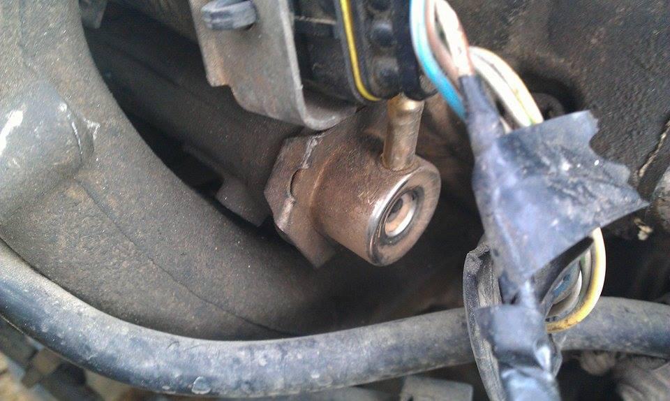

Oseća mi se miris benzina, auto ne ubrzava kao nekada, i pre par dana mi se ugasio u vožnji, upalio sam ga odmah ali kao da je neko vreme štuckao. Nije se palila lampica "check engine". Čitajući na forumu video sam da je mogući problem sa regulatorom pritiska goriva. Gledao sam danas i našao taj opisivani deo negde kod termostata i izduvne grane ali nekako je nepristupačan i sa njega ide crevo u usisnu granu.
Probao bih da zamenim taj deo ali ne znam kako se skida i da li bih nešto polomio ili pokvario prilikom skidanja. Molim kolege za savet.

Mozda je najbolje da ti slikas to sto si nasao da vidimo o cemu se radi, nekako sumnjam da je to regulator pritiska goriva.
Ne bi trebalo nista vezano za benzin da bude bas blizu izduvne grane a morao bi da bude blizu raila sa diznama a i na 1.6 motoru bi trebao da se nalazi u kucistu pumpe.
To jeste regulator pritiska i nalazi se na rejlu ali kod usisne grane.
Postoji osigurač koji se izvuče pa se odvoji regulator ili se skine cela šipka sa diznama.
Međutim, ako se oseća miris goriva, biće da je tu neko crevo popustilo pa gubi pritisak.

Miris benzina se oseća povremeno u kabini, a što se tiče osigurača video sam da postoji ali prvi put vidim onakav osigurač pa nisam siguran u njegovo skidanje. Što se tiče regulatora pročitao sam da hoće klip da zariba pa da ne daje određenu količinu goriva motoru.
