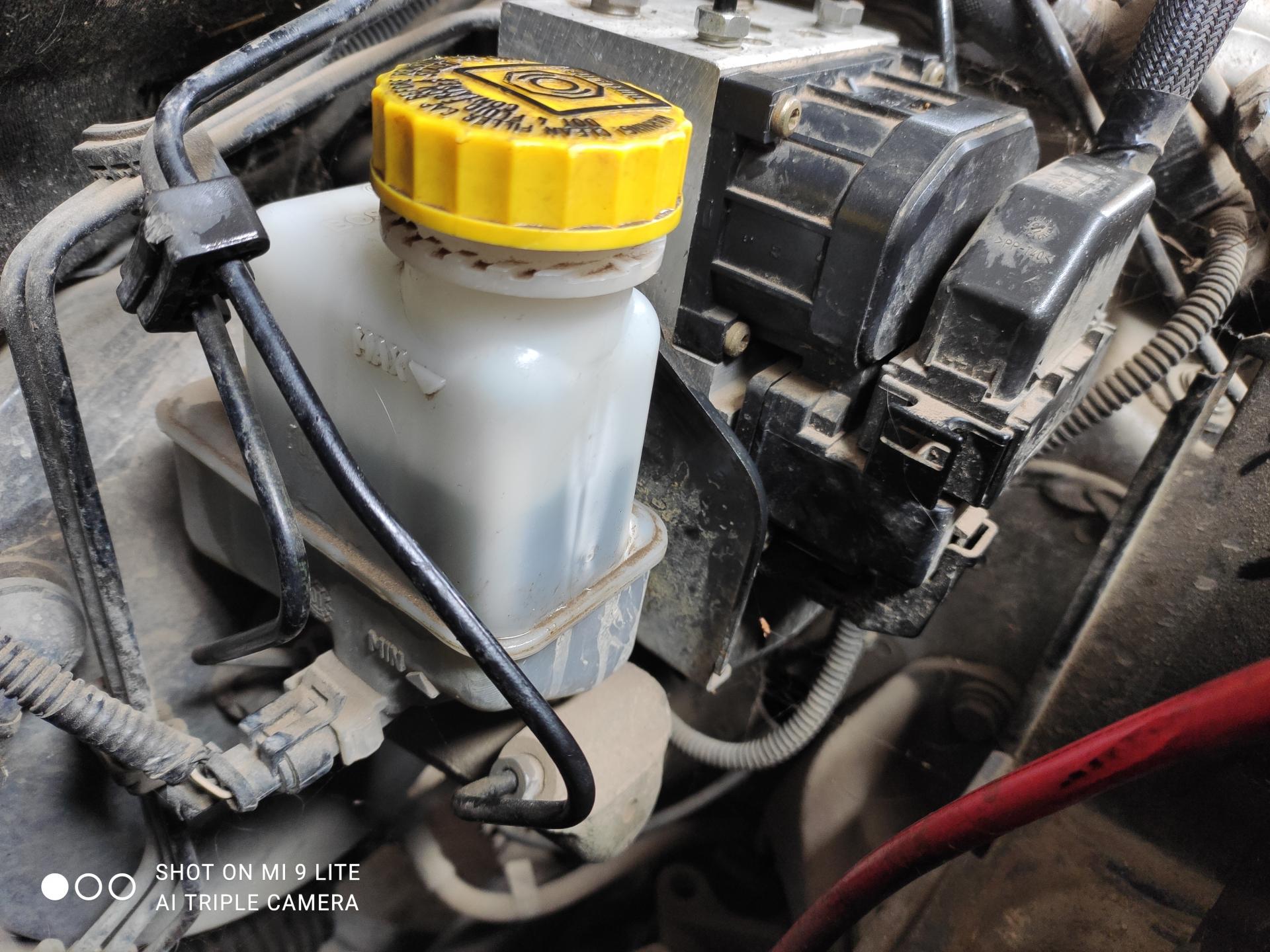

mlnmnc 12 Posted March 21, 2021 Da li bih trebao da dospem još ulja ili je ovo dovoljno? U pitanju je auto iz potpisa. Quote Share this post Link to post Share on other sites
shuxx 15958 Posted March 21, 2021 Cenim da je dovoljno. Ima li neke oznake, za min i max? Sent from my POT-LX1 using Tapatalk Quote Share this post Link to post Share on other sites
mlnmnc 12 Posted March 21, 2021 1 hour ago, shuxx said: Cenim da je dovoljno. Ima li neke oznake, za min i max? Sent from my POT-LX1 using Tapatalk Ima, vidi se na slici. Quote Share this post Link to post Share on other sites
shuxx 15958 Posted March 21, 2021 Pa sto onda pitas Ima min, ima max, tvoj nivo je izmedju. Sve ok. Samo gledaj da je povremeno promenis. Sent from my POT-LX1 using Tapatalk Quote Share this post Link to post Share on other sites
mlnmnc 12 Posted March 21, 2021 Pitam zato što od kad sam kupio auto, a to je bilo 2013. nisam niti menjao niti dolivao ulje. Da li ono može za ovih 8 godina, barem koliko je auto kod mene bio, da izgubi kvalitet? Quote Share this post Link to post Share on other sites
shuxx 15958 Posted March 21, 2021 Menjaj, redno mu je. 3 do 5 god max. Mada neki nikad ne promene. Sent from my POT-LX1 using Tapatalk 1 mlnmnc reacted to this Quote Share this post Link to post Share on other sites
Ivan 22116 Posted March 21, 2021 40 minutes ago, mlnmnc said: Da li ono može za ovih 8 godina, barem koliko je auto kod mene bio, da izgubi kvalitet Ne da je izgubilo kvalitet (a ko zna da li je i kada i pre toga zamenjeno). Nego se kociono ulje po pravilu menja na 2 godine. Izuzetno je higroskopno (apsorbuje vlagu), sto negativno utice na elemente kocionog sistema. Takodje se sa vecom kolicinom vlage u ulju snizava njegova tacka kljucanja. Tako da u nekoj seriji ostrijih kocenja ulje moze da prokljuca i da se ostane bez normalne kocione sile. Menja se takodje ako iz nekog razloga kolicina vlage u ulju prekoraci dozvoljen nivo. A apsolutno se slazem da neki to nikada ni ne pomisljaju da zamene, nema potrebe za komentarisanjem. Jos gore je sto je u pitanju smesan trosak, koji itekako moze da utice na bezbednost. Sa kocnicama i sistemom za upravljanje nema sale. 2 shuxx and mlnmnc reacted to this Quote Share this post Link to post Share on other sites
mlnmnc 12 Posted March 21, 2021 32 minutes ago, Ivan said: Ne da je izgubilo kvalitet (a ko zna da li je i kada i pre toga zamenjeno). Nego se kociono ulje po pravilu menja na 2 godine. Izuzetno je higroskopno (apsorbuje vlagu), sto negativno utice na elemente kocionog sistema. Takodje se sa vecom kolicinom vlage u ulju snizava njegova tacka kljucanja. Tako da u nekoj seriji ostrijih kocenja ulje moze da prokljuca i da se ostane bez normalne kocione sile. Menja se takodje ako iz nekog razloga kolicina vlage u ulju prekoraci dozvoljen nivo. A apsolutno se slazem da neki to nikada ni ne pomisljaju da zamene, nema potrebe za komentarisanjem. Jos gore je sto je u pitanju smesan trosak, koji itekako moze da utice na bezbednost. Sa kocnicama i sistemom za upravljanje nema sale. Hvala na ovakvom temeljnom objašnjenju! Quote Share this post Link to post Share on other sites
