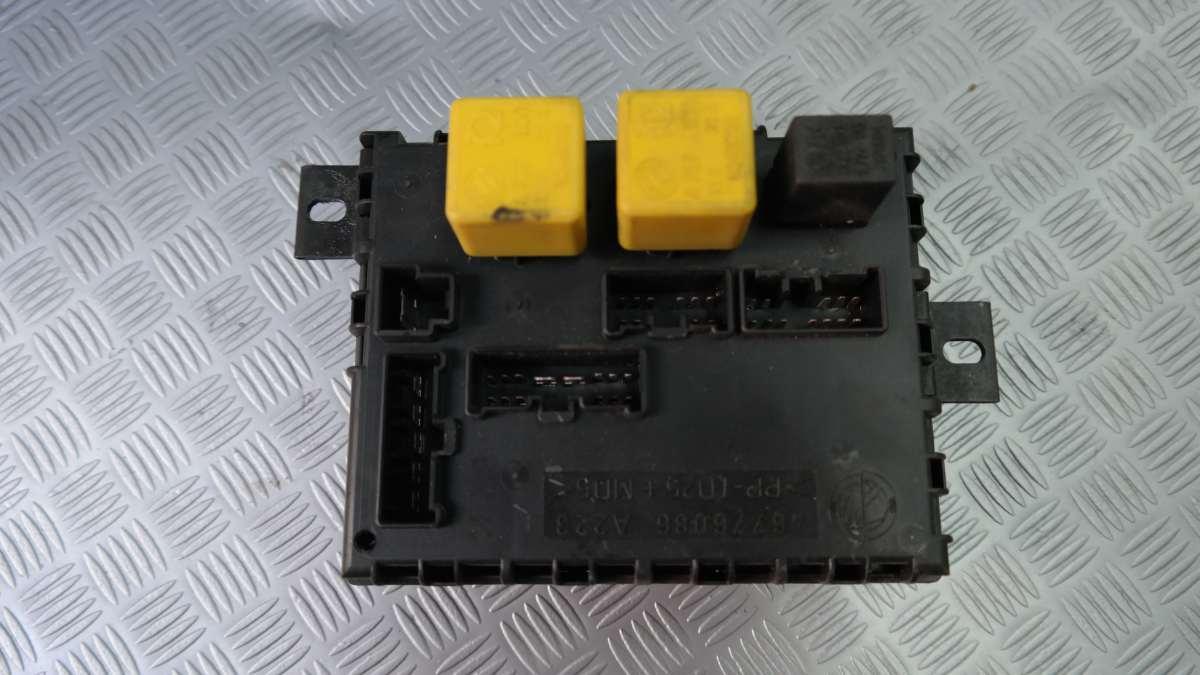

Problem mi se javio pre dva dana do tad sve ok, kod lampica za kljuc normalno  radila , ocitavao kod i odjednom nista. Gubi se signalizacija za kod kljuc , kao da je izgoreo osigurac medjutim on je ceo.  Mislio sam da mi je imobilajzer riknuo ,  a da nebi morao kopirati kodove sa mog Ecu kupio sam u kompletu kljuc , bravicu, Ecu i imopbilajzer ali imam isti problem sa lampicom ne pali se , a najveci problem sto uopste nece da upali., vergla ko lud ali nepali .
Hm. Zanimljiv problem. Lybre generalno nemaju taj problem, da su se javljali problemi oko kod-ključa. Ali s'obzirom da si zamenio sve, onda nije problem u tome. Ostaje da nije problem negde u instalaciji, da je neka žica u prekidu, i zato nema nikakvog signala niti komunikacije.
Ne znam brate šta da ti kažem. Ovde na Forumu još nije bilo takvog problema. Vidi probaj, zameni, i daj Bože da rešiš problem. I javi nam šta si uradio.
OK javljam, jos mi ostaje to da zamenim  jer je moguce da je kvar u tom BSI kompjuteru , pa  se dvoumim neki extra autoelektricar ( mada sam i ja  pomalo upoznat sa  elektrikom :) )  ili da proveravam  instalacioni vod po vod :(.
