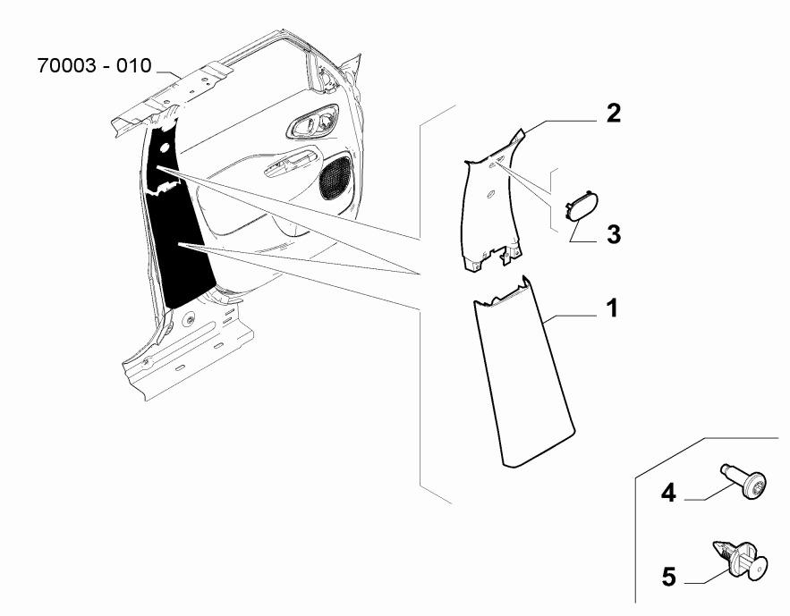

PS: Evo iskopah caskom i za prvi 500L iz ePer:

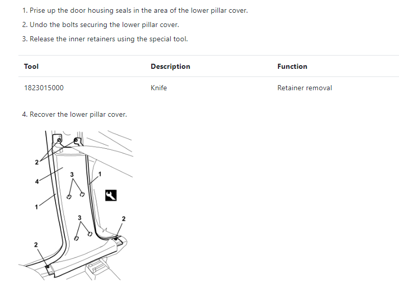

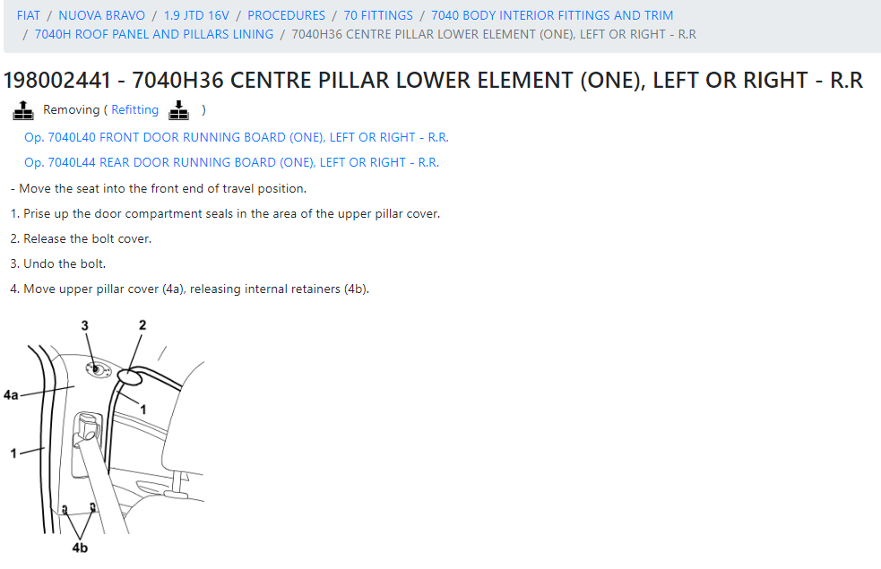

Dok se ne postave isecci iz eLearn bas za 500L - pored onog isecka iz ePer prilazem i proceduru skidanja obloga B stuba za Nuova Bravo. Samo za prvu pomoc, posto za gornji deo deluje vrlo slicno (donji deo na Bravu ima 4 srafa + 4 zabice):
Untitled5.thumb.png.8b2c12886feafa06b7b0bfca51537b2f.png Untitled6.thumb.png.f8927a06c19da6c2d4810422bc1c6052.png
