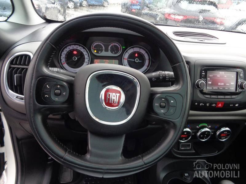

PS: Cisto licni ukus, ali zasto bi pravio gedoru od auta? Volan sa 500L (mislim na onaj sa pocetka produkcije) mi je jedan od "neuglednijih" (da ne kazem nesto drugo) koje je Fiat ugradjivao. Ako mislimo na ovaj, posto njih ima prilicno polovnih:
Dodatno sto volan (kao i sedista i drugi elementi enterijera, felne, itd...) zaokruzuju dizajnersku pricu i celinu jednog modela. Pogotovo je kod Zabara to izrazeno zbog specificnog dizajna, tako da miksovanje izmedju modela cesto ispadne u najmanju ruku cudno. Retki su izuzeci kada to lepo "cucne".

Volan radi normalno ali je klot,nema nista od komandi. Iskreno ne svidjaju mi se ni jedan ni drugi volan samo eto mozda mi kvalitetnije deluje od 500 l-a. Pitam da znam jer bi mozda stavio sa komandama pa da se uputim.

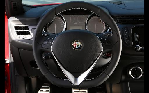

Mozda bih pre isao na volan sa Alfe Mito ili Giuliette, pa da promenis znak samo? Oni su ipak generacijski tu negde, a opet, mozda malo kvalitetniji (ne znam)?
Pa eto o tome nisam razmisljao. A nisam ni znao da li pase. A volan da je lep jeste,lici na onaj od brava kao sto imam ali se vidi da je kvalitetniji.

Ne racunam naravno na verzija Brava pre restyle, ciji su se volani ljustili (kao i rucice menjaca), pogotovo na samom pocetku produkcije. Sto je opste poznato, interesuju me te Advanced metode poredjenja? Pored 500L, pogotovo je lep i kvalitetan volan pre restyle Giuliette :) .

Kapiram, cisto caskamo, zato i navodim primere ako se vec upusta u to i daju se pare. Od svega pomenutog, jedino mi ima smisla volan Giuliette (Mita), ali samo posle restyle. Pa jos ako je onaj zasecen:
Na stranu izgled, zaboravio sam gore da napisem. Ako je oprema klot, da bi MF dugmici radili (a ne samo sluzili za ukras), treba proveriti da li CAN magistrale uopste dolaze do volana i da li ih treba naknadno dovlaciti, kao i naponsku liniju neophodnu za njihov rad. Na Stilu je to bio slucaj ako auto nije imao MF volan i to smo radili pre vise od 10 godina.
Znam 100% da npr. klot Bravo bez fabrickog radija nema CAN magistrale cak ni na ISO konektorima radija.
Vecina Bravaca doduse ima MF komande, pa se iskreno nisam ni udubljivao u tu tematiku. Ali evo principa i sta treba proveriti, sve je lepo objasnjeno na mojoj staroj DIY temi za Stilo:
