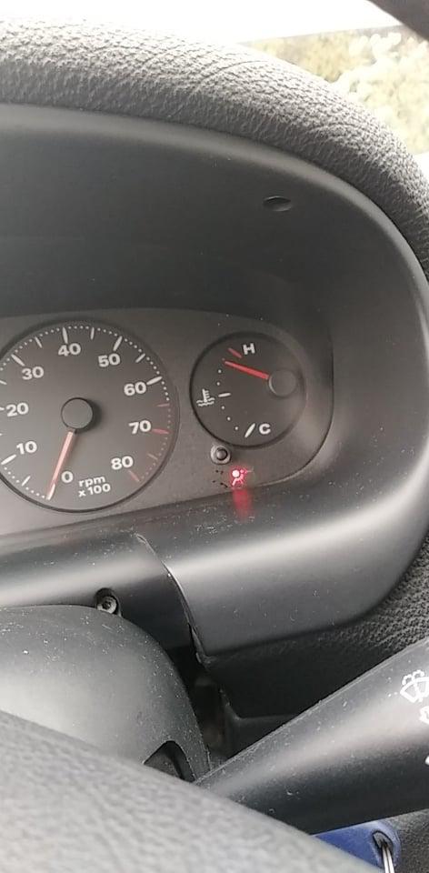

Vozio sam auto i u sekundi kazaljka je sokocila s pola na predzadnju crticu.
Zaustavio sam se i ugasio auto. Dao samo kontakt kazaljka se popela na pola cujem da ventilator radi, vode ima dovoljno. Nakon nekih 30 sekundi (auto je ugaseno samo sam kontakt dao) kazaljka ponovo skoci na predzadnju crticu. Ostavio sam tako nekih 20 minuta i kazaljka se polako spustala dok se nije vratila na pola. Nakon toga sam vozio kuci nekih 15ak minuta kazaljka je stajala na pola gdje i treba da bude. Da li se nekome nesto slicno desavalo. Da li je senzor u pitanju ili je termostat se bio zaglavio. Sta se moglo dogoditi?
meni se desi da kazaljka luduje , skoci gore . ja lupim sakom u tablu ona se vrati. ocigledno problem u konektorima, tabli. matoro je to auto.

Ako ventilator radi, imas dovoljno tecnosti u sistemu, nije prokuvao onda je do table. Meni se to desavalo ali nije se palio ventilator pa je bilo do zice ventilatora, kada se prvi put desilo zovem majstor a  on kaze udri po tabli tri su mi Fiata dolazila sa tim problmom i svima tabla zezala.
