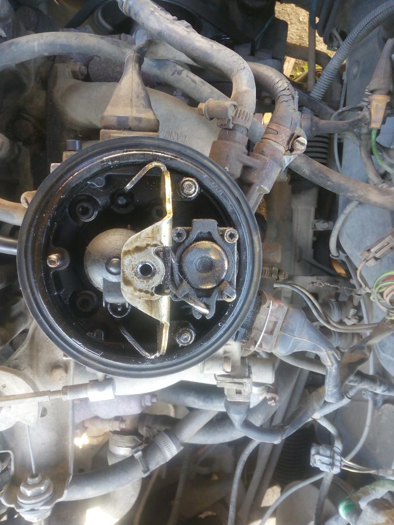

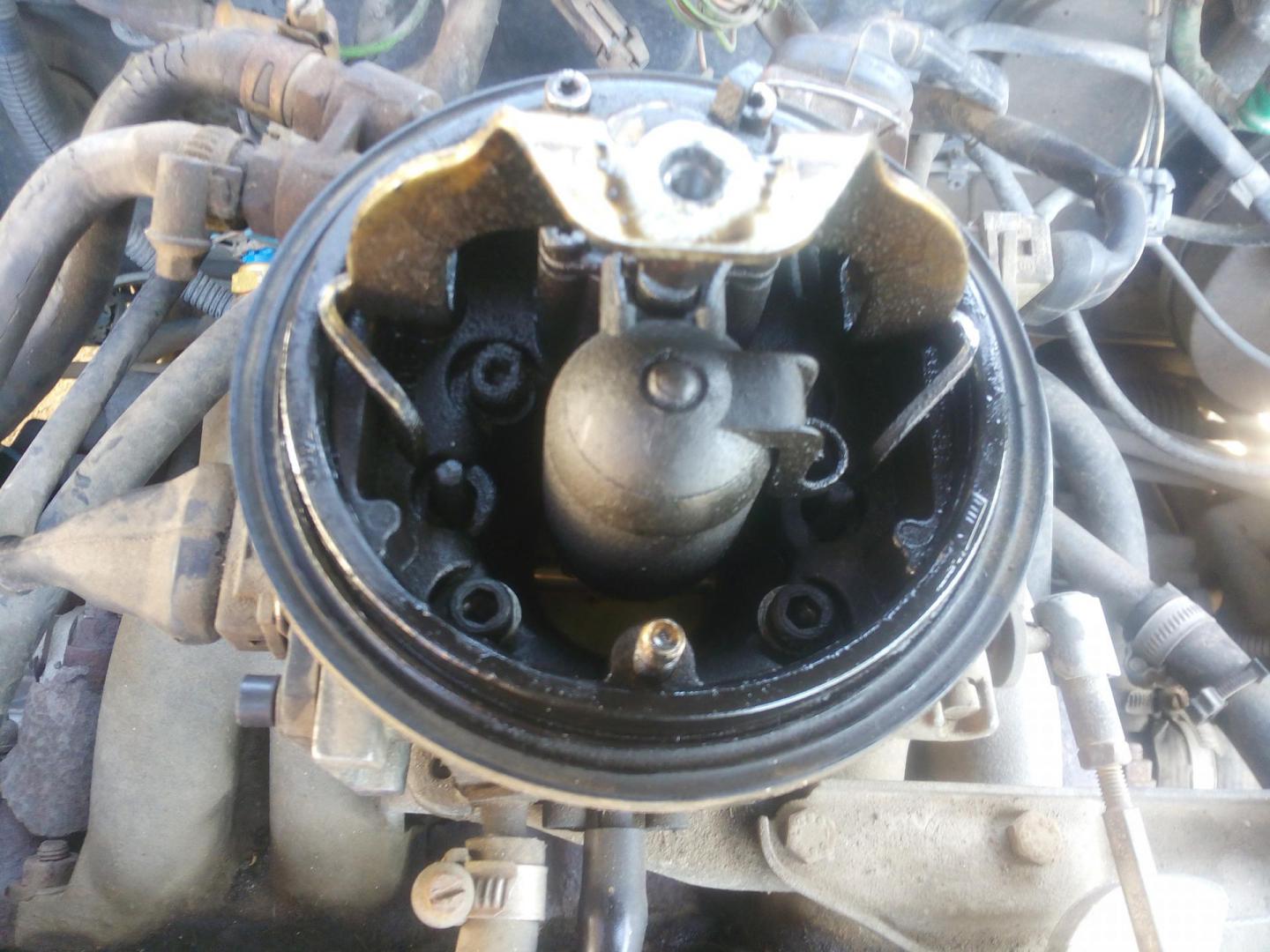

Imam fiat tipo DGT 1.4 i previse trosi oko 13l benzina,trosio je i vise pre zamene Senzora rashladne tecnosti,Obisao sam par majstora koji je svako po nesto kao uradio,ali ni jedan nije pogledao karburator.. Da li je ovaj karburator za"zreo" neku zamenu membrane ili tako nesto i da li su creva za zamenu levo od karburatora...
Unapred zahvalan...
IMG_20180409_104324.jpg.243efdc85645b6602cf4da07109891e8.jpgIMG_20180409_104333.jpg.6cc11f9a66d939f1da2b21a4c2bd0f7a.jpg

Taj sistem ima samo jednu membranu koja je sastavni deo regulatora pritiska goriva. Kako si opisao (  da li se menjaju na njemu membrane.dizne sta vec...samo da je manja potrosnja ) resavanje problema tako se nemoze dobiti smanjivanje potrosnje goriva.
Za resavanje tvog problema treba da nadjes majstora koji prvo poznaje rad tog SPi sistema i da ima adekvatnu opremu. Tek tada mozes ocekivati pravilnu defektazu sistema ubrizgavanja goriva na tvom autu i sta dalje ciniti. Problem moze nastati kod nabavke neispravnih delova jer je gotovo tesko naci nove senzore ili aktuatore...
