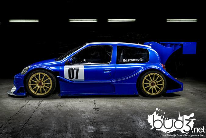

Da vam samo zagolicam mastu, za one koji neznaju, ovaj auto je bio Van dCi...:

kastratovic_bud3_naslovna_laguna_1
Toliko o „laguni“, a „klio“?
„Klio“ je bio običan putnički auto, izvađeni su motor, menjač, trapovi, ali je karoserija fabrička, naravno, puno modifikovana. Na nekim mestima smo ga bukvalno sekli i formirali kavez, pa smo oko njega sklapali školjku koja služi da sve dodatno ojača i da auto liči na auto. Zato su superturing automobili jaki, konstrukcija je čvrsta, a sve okolo je od laganih kompozitnih materijala.
Šta je sve karbonsko na „kliju“?
Prednja hauba, kompletan pod i difuzor. On ima svoj normalan pod, ali ispod toga, radi aerodinamike, ima ravan pod. Imao sam, naravno, probleme sa pregrevanjem kočnica, tunela, auspuha i ostalih stvari, ali to i jeste izazov – kreneš, vidiš na šta sve nailaziš i otklanjaš jedan po jedan problem.
Imaš li evidenciju koliko je radnih sati i novca ušlo u sve to?
Projekat je počeo 2008, a auto je prvi krug napravio 2011. Pune tri i po godine je prošlo do prve trke, ali i dalje se razvoj nastavlja. Tek posle prve trke se videlo šta mu fali – ležao je, ali nedovoljno dobro, bio je suviše kratak, suviše jak za tu koncepciju, aerodinamički dodaci su bili skoro nikakvi.
kastratovic_bud3_naslovna_16
Aerodinamika je jako bitna za automobile od 300 i više KS, pogotovu što je „klio“ kratak između osovina. Verovatno na nekoj brdskoj trci ili reliju ne bi bio problem, ali na kružnoj stazi njemu je falio veliki potisak na zadnjoj osovini i puno sam radio na tome da se primiri zadnji kraj. Čak sam bio prinuđen da podignem međuosovinsko rastojanje: sa baznog fabričkog od 2,5 metara, došli smo na 2,58 i time sam dobio dosta. Tek sada, izradom ravnog poda, venturi tunela na zadnjem kraju i izradom velikog spojlera konačno sam primirio zadnji kraj na „kliju“. Iako ima prednju vuču, on se ne ponaša tako, niti se tako vozi. Podupravljanje na prednjim točkovima kod njega je nemoguće. Ponaša se krajnje neutralno ili beži zadnji kraj, a on je pitom, na njemu nije prevelika težina pa da nema povratka kada krene. Tek sada vozim taj auto kako treba da se vozi.
Iz čega se rodila potreba da, figurativno, pakuješ „lagunu“ u „klio“?
„Laguna“ se na ovim našim stazama – ulicama – nažalost nije dobro pokazala. „Laguna“ i „honda akord“ dominirale su u Britanskom šampionatu, ali je njihovo međuosovinsko rastojanje bilo maksimalno. Ovde – na Ušću, na Mišeluku, u Banjaluci – „laguna“ se nije isticala. Po meni, bila je nezgrapna za naše staze – auto je valjao, ali staze nisu. „Vektra“ je tada bila kompromis, a i „alfa“ se pokazala dobro. To su bili automobili s kratkim međuosovinskim rastojanjem, u Britaniji i nisu pravili neke rezultate, ali su se ovde pokazali fenomenalno – praktično, kao nešto između automobila za brdske staze i za krug. Ja sam hteo da po svojoj ideji napravim auto koji bih prilagodio našim uličnim trkama i da, eventualno, vozim brdo sa njim.
Zato je odluka bila „klio“ – auto sa kratkim međuosovinskim rastojanjem, laganom karoserijom, gabariti su jako podesni da iskoristim komponente koje su već postojale. Posle sam shvatio da je on ipak kratak za ovo za šta ga koristim. Zato sam i radio toliko na produženju auta i aerodinamici zadnjeg kraja.
Ideja je bila da silueta auta bude što manja, da bih finalno dobio što lakši auto. Sa svim aerodinamičkim dodacima ja sam dosta teži, ali ću preraditi i ostale komponente. U planu su zadnja karbonska vrata, izbacujemo fabričko staklo, prelazimo na polikarbonat i nadam se da ću do Slovačke stići da uradim prednja vrata. Do kraja sezone sve komponente koje se otvaraju biće od kompozita, da konačno „siđem“ na tih propisanih 900 kg. Konkurencija mi je dobra, maksimalno su spremni, moram i ja da budem fit.
Kakve su performanse „klija“ sada?
Sada ima 320 KS. On je 2011. imao 850 kg, ali bez aerodinamičkih dodataka – nije imao spojler koji sada ima, nije imao karbonski pod… To i jeste suština – brži krug sad pravi sa 935 kg nego nekad sa 850 kg. Razvoj koji ga je učinio stabilnijim i bržim uneo je i dodatnu težinu, pa sad moramo da olakšavamo šta možemo, ono što je najlakše i najjeftinije. CEZ propis kaže 900 kg i 2 litra i poenta je da imamo 900 kilograma.
