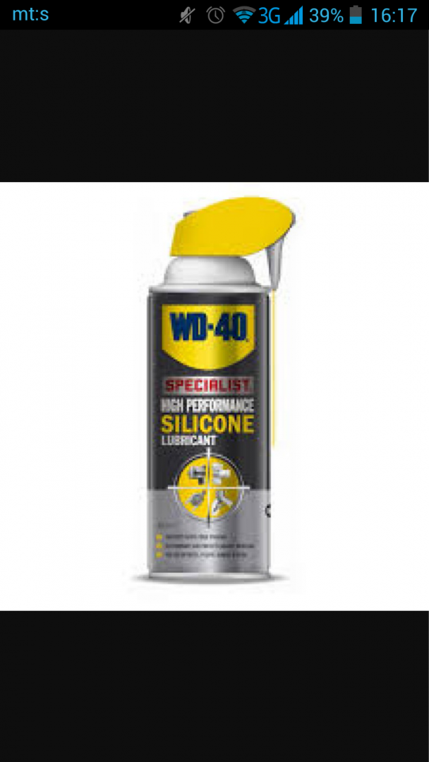

Markobgd 610 Posted March 19, 2017 Bez održavanja neće ništa da radi kako treba, bar Naročito mehanizam tog tipa gde u predmetne klizače i vođice ulazi prljavština, blato, lišće.... Imam auto sa panoramom već 5god skoro. Ista funkcioniše besprekorno od prvog dana ali samo zato što joj se posveti malo pažnje dva puta godišnje. Sve što treba je izvaditi lišće i zaostalo đubre koje se nataloži vremenom i posle brisanja krpicom naneti silikon spreja u nekoliko nanosa (on se bar kod mene pokazao kao najbolje sredstvo u te svrhe). Naravno između nanošenja silikon spreja otvarati i zatvarati krov. Gotovo sam siguran da 90% neispravnih panorama to i jeste samo zbog nemarnosti vlasnika i ne održavanja istih. Uvedi sebi kao praksu dva puta godišnje predmetno čišćenje i podmazivanje i problema neće biti nikada. Znači nije do Fiata već do održavanja. Isto riknjavaju i na drugim vozilima 1 PremieRacing reacted to this Quote Share this post Link to post Share on other sites
ediedi 15 Posted March 19, 2017 Slazem se s tobom, auto treba odrzavati i inace pazim ali cinilo mi se sve u redu, dosta sam citao o tom krovu i prije ali vecinom sve pise o stilu, nigdje nisam nasao za ta straznje vodilice da mogu zezat, ove naprijed su skroz ok i dobro su bile podmazane, ove ize uopce nisam dozivio jer nisam isao za tim. Znaci ti koristis silikon sprej, jos cu malo prostudirat na netu sta je najbolje. Quote Share this post Link to post Share on other sites
Markobgd 610 Posted March 19, 2017 Te prednje se i ne prljaju gotovo zato što su faktički u vozilu odnosno kada je ružno vreme uvek su zaštićene od prljavštine i vlage. Ne znam kako je na Cromi ali na Delti ima gumene pokrivke klizača celom dužinom. Ja ako ima potrebe "zadnju" polovinu izvučem iz ležišta da bih napravio prostora sebi da priđem krpicom i nečim čime ću izvaditi prljavštinu. Nakon toga i podmazivanja vratim kedere na mesto. Što se silikon spreja tiče nisam našao bolje sredstvo od njega. Sa mašću je problem što se đubre lepi za nju i zahteva dosta više i komplikovanijeg rada na čišćenju i ponovnom podmazivanju. Sa silikon sprejem toga nema a radi gotovo bešumno. Quote Share this post Link to post Share on other sites
ediedi 15 Posted March 19, 2017 Je je to je to, i croma ima te gumene pokrivke, skoro pa da je to sve isto, ja cu sa krpicom, kompresorom i toplom vodom cim vise toga skinut i ocistit, a onda silikonska mast i jos ako je u spreju super jer ima i toga, antistaticki, i nije ljepljiva kaoobicna mast, podnosi niske i visoke temperature. Quote Share this post Link to post Share on other sites
Markobgd 610 Posted March 19, 2017 Ja koristim ovaj. Odličan je kako po kvalitetu tako i za nanošenje. Dugačka cevčica olakšava pristup duboko u kanale i omogućava precizno nanošenje bez prskanja okolo. Quote Share this post Link to post Share on other sites
