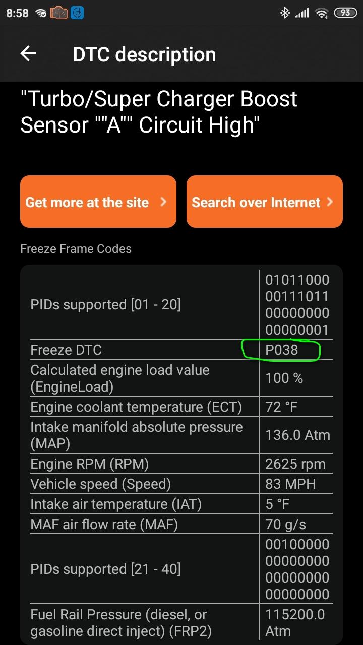

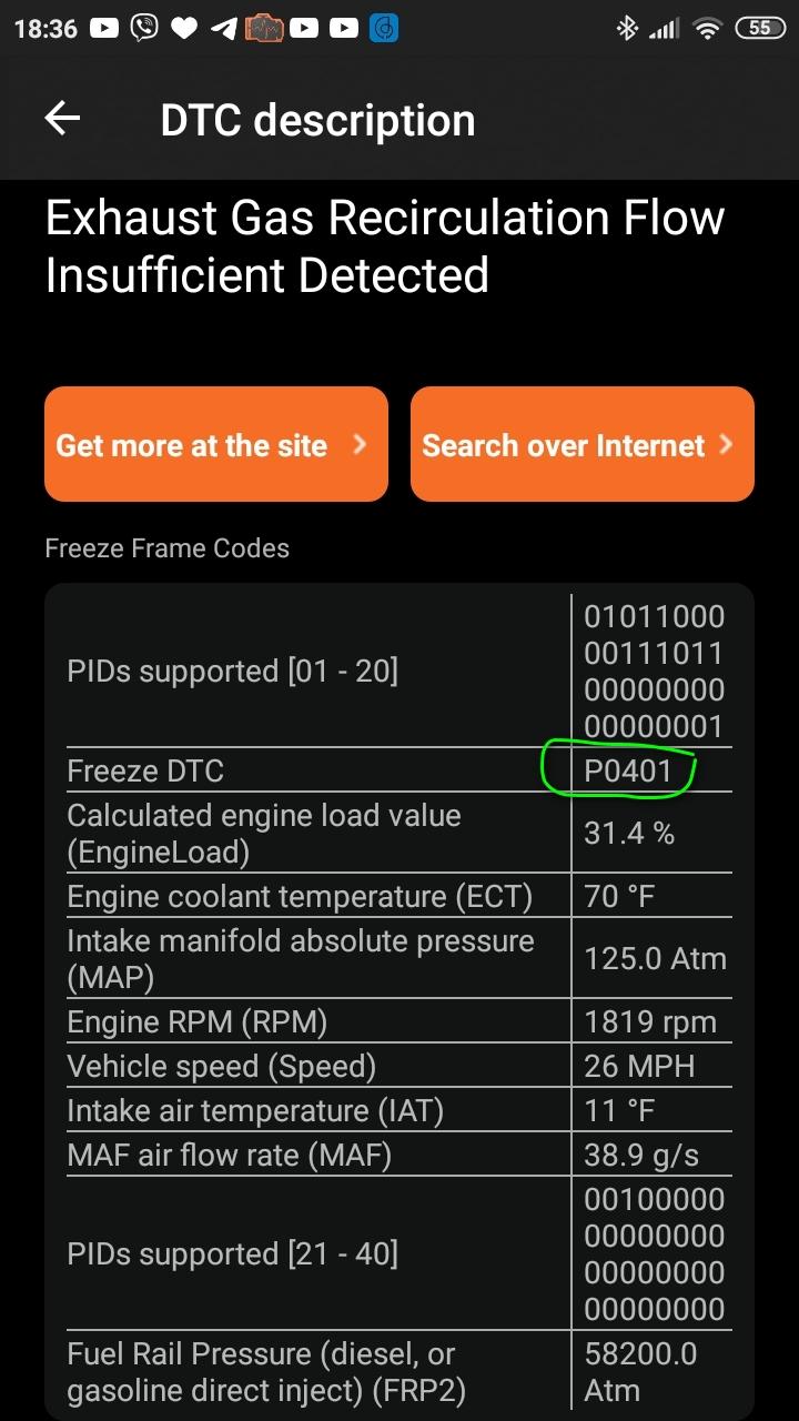

Meni malo malo pa izbaci check engine, nema pravila. Evo dva zadnja slučaja.  Odrađen je EGR, Protokomer i Map senzori i opet isto. Neki majstorčić mi rekao da se javljaju greške zbog pritiska goriva u motoru. Uradio sam test pritiska i evo šta kaže:

Ne znam kako treba da radi normalno. pa ako se neko razume neka napiše ovde. Inače spremam se finansijski da zamenim regulator pritiska goriva. Hvala. Pozdrav!
