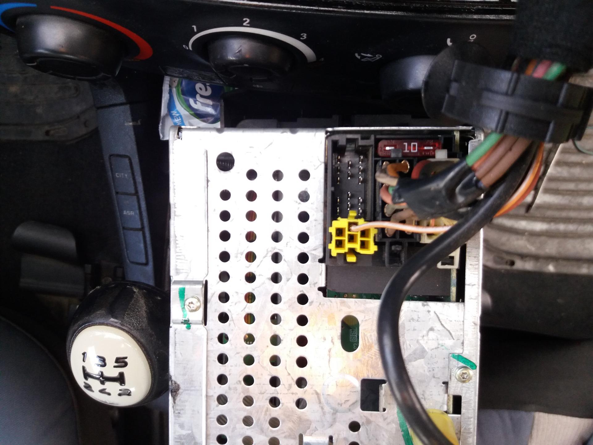

Branko13 0 Posted October 7, 2017 On 2.11.2013. at 12:42 PM, Mijailović P. said: E'o nas' malo vremena pa da turim slidze ! Kako sve to funkc'onise , e'o : Nadam se da je prilicno jasno. Kontakte sam odradio , kako sam odradio s tim da sam ih zalio tecnim vrucim silikonom a i prednji panel nesto slicno. Ako ima nejasnoca , izvolite ! Posto bih ja kupio samo aux kabal,da li moram prekidac taj da pravim ili mogu samo aux na radio da ubacim? Quote Share this post Link to post Share on other sites
Mijailović P. 3790 Posted October 7, 2017 Treba prekidač svakako jer drugačije ne može da se prebaci u telefonski mod sem da se kratko spoji pa da je uvek u tom režimu.trt Quote Share this post Link to post Share on other sites
Branko13 0 Posted October 7, 2017 2 minutes ago, Branko13 said: Posto bih ja kupio samo aux kabal,da li moram prekidac taj da pravim ili mogu samo aux na radio da ubacim? 3 minutes ago, Mijailović P. said: Treba prekidač svakako jer drugačije ne može da se prebaci u telefonski mod sem da se kratko spoji pa da je uvek u tom režimu. trt Pa vidi mn ne radi radio uopste(nece stanice da trazi),imam radio kasetas. 1 minute ago, Branko13 said: Pa vidi mn ne radi radio uopste(nece stanice da trazi),imam radio kasetas. Ovaj je kabal Quote Share this post Link to post Share on other sites
Mijailović P. 3790 Posted October 7, 2017 Ako tražiš samo da ti neko "Aminuje" to što si naumio da uradiš, onda dobro. Turaj direks , brate. trt Quote Share this post Link to post Share on other sites
Branko13 0 Posted October 7, 2017 3 minutes ago, Mijailović P. said: Ako tražiš samo da ti neko "Aminuje" to što si naumio da uradiš, onda dobro. Turaj direks , brate. trt Vidi,imam 17 godina,ne razumem se bas u to,ali se zanimam,da li nesto moze da se desi ako stavim direks Quote Share this post Link to post Share on other sites
Mijailović P. 3790 Posted October 7, 2017 Jok more. Turaj dok si mlad! trt Quote Share this post Link to post Share on other sites
Branko13 0 Posted October 7, 2017 Just now, Branko13 said: Vidi,imam 17 godina,ne razumem se bas u to,ali se zanimam,da li nesto moze da se desi ako stavim direks I u koji od ovih da stavim? Quote Share this post Link to post Share on other sites
Mijailović P. 3790 Posted October 7, 2017 Vidi sad ti, poštovani mladi kolega.Ja sam na fonu (žargonski), pa nisam baš u poziciju da odgovaram precizno.Izuči malo sve napisano i siguran sam da nije teško naći rešenje.Ako pak ne budeš siguran, pomoći ću kad budem u blizini računara.Srećno! trt Quote Share this post Link to post Share on other sites
profa_chb 28 Posted October 7, 2017 @Branko13Prelistaj temu, piše tačno gde da staviš (verovatno odmah uz ovaj žuti konektor). A i što kaže @Mijailović P.mlad si, gde god da staviš biće ti lepo 1 Branko13 reacted to this Quote Share this post Link to post Share on other sites
@bane@ 102 Posted October 7, 2017 Volemo i mi stariji ga metemo 1 Branko13 reacted to this Quote Share this post Link to post Share on other sites
profa_chb 28 Posted October 7, 2017 Vidi, ja sam ga gurao i vadio više puta, ali i dalje ništa... DVA sam gurao i opet ništa... Opet piše NO CDC ili NO DISCS, pa moram da gasim/palim radio par puta dok ne proradi microlink Quote Share this post Link to post Share on other sites

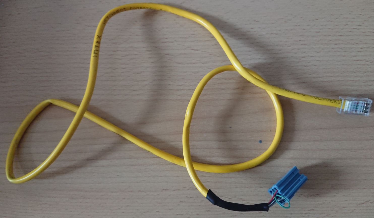

zalutao 3 Posted March 20, 2018 Koliko vidim ovo je najaktivnija tema za microlink (osim one u sekciji oglasa). Da li je neko mozda u prilici da uslika oba konektora na onom starom microlinku ali da se vidi raspored zica u konektorima? Ostecen mi je kabl, a telefon firme koja prodaje microlink uredjaje nije dostupan neko vrijeme vec. To je ovakav kabl (imam neku sliku od ranije ali ne mogu da razaznam raspored zica u rj45 konektoru). Quote Share this post Link to post Share on other sites
