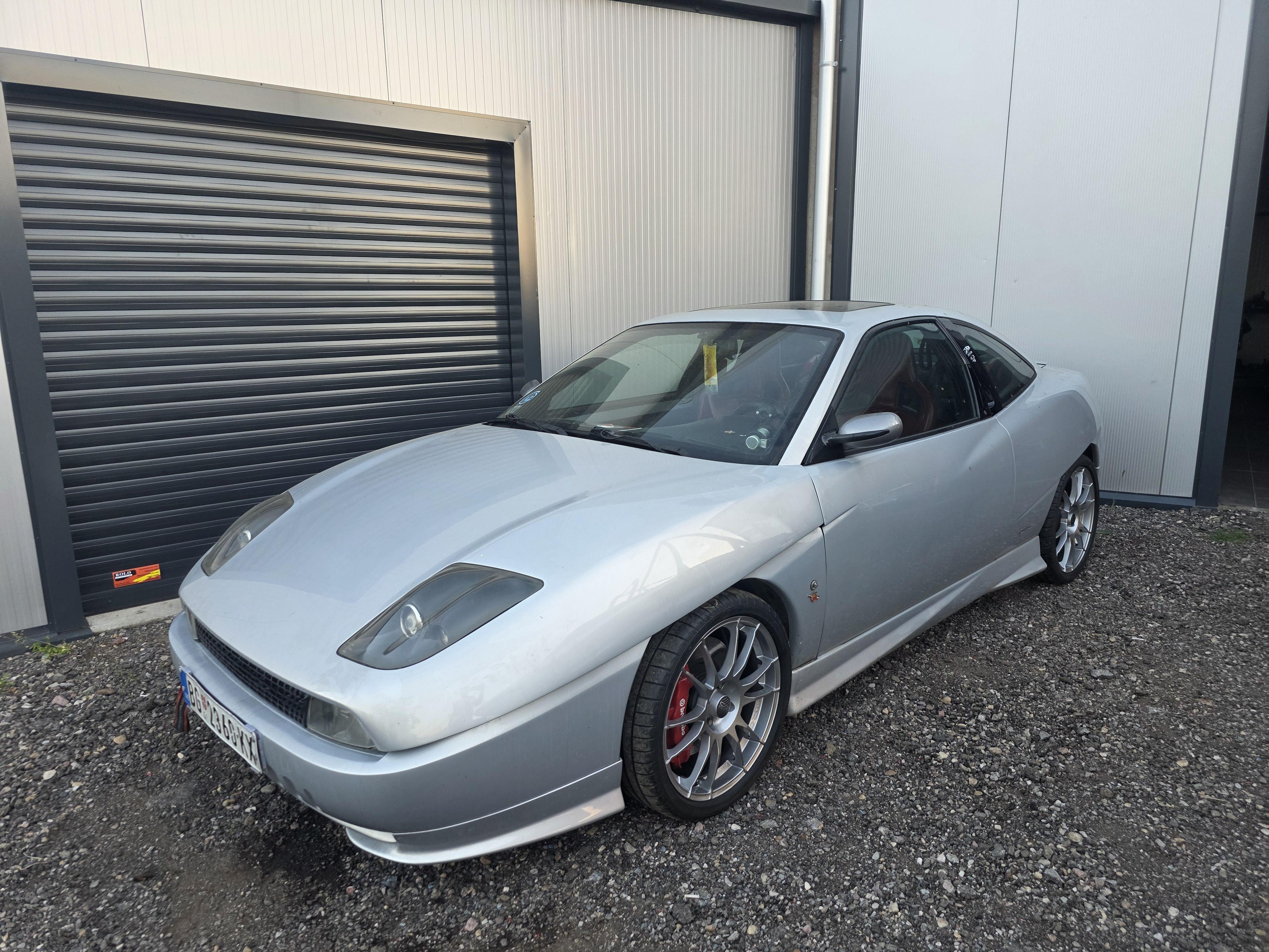

  2. Pozdrav svima.Dragim članovima foruma i ljubiteljima pravih istinskih Italianskih mašina.Fiat Coupe je i dalje tu aktivan evo par novih slika od proteklih godinu dana i dosta novih radova. D2 Gewinde street legal O.Z racing felne ultraleggera ispravljene ofarbane nove gume 225/35 r18 Bridzston Vems Ecu Xenon svetla Ventilirajuci diskovi pozadi 284mm kljesta Fiat Choma Power flex Hybrid flex za trapove i nosaće! Novi hladnjak vode Inter cooler i filter vazduha Fmic pro. Toliko za sada biće još.Samo Fiat samo gas!!!

  13. Veliki pozdrav posle par meseci. Imao sam sreće da nađem jedne od najboljih alu felni za automobil.U pitanju alu felne 0.Z Racing ultralegera ili ultra lake poslao sam ih na farbanje pošto su došle u crnoj boji odi u chrome nikl. Od noviteta pojačane zadnje kočnoce sa ventilirajučim diskovima pozadi 284mm a klješta od Fiat Chrome 2.4jtd a 2005 god,ispolirani farovi sa projektorims nova čantra za prskalice zaštita patosa.Sve u svemu vozi se svaki dan trenutno je na novim zimskim gumama.

  20. Posle nešto više od 5god napokon opet u saobraćaju.Registrovan . Za period u nazad,automobil je bio u radu od početka.Motor kompletan 2.4 abarth,remont turbine,altenatora,alnasera,veliki servis,mali,nov ser kvačila.Peskirani i plastificirani delovi motora,trapa.Nove gume mišelin super sport 225 35 18, veliki 6 bremo sa 330mm diskovima.Alfa mito qv alfu felne 18 tice.Automobil komplet ofarban 671 grigio moon gray metalik sa detaljima gunmetal kompletan enterijer u koži crnoj sa crvenim koncem osim sedista recaro is focus rs a. Danas sam ima tu čast da bude u saobračaju da se vozim i smeškam jako lep osečaj!Trud se isplatio,osmeh se vratio na lice.Evo i par slika od vožnje ovih dana!
