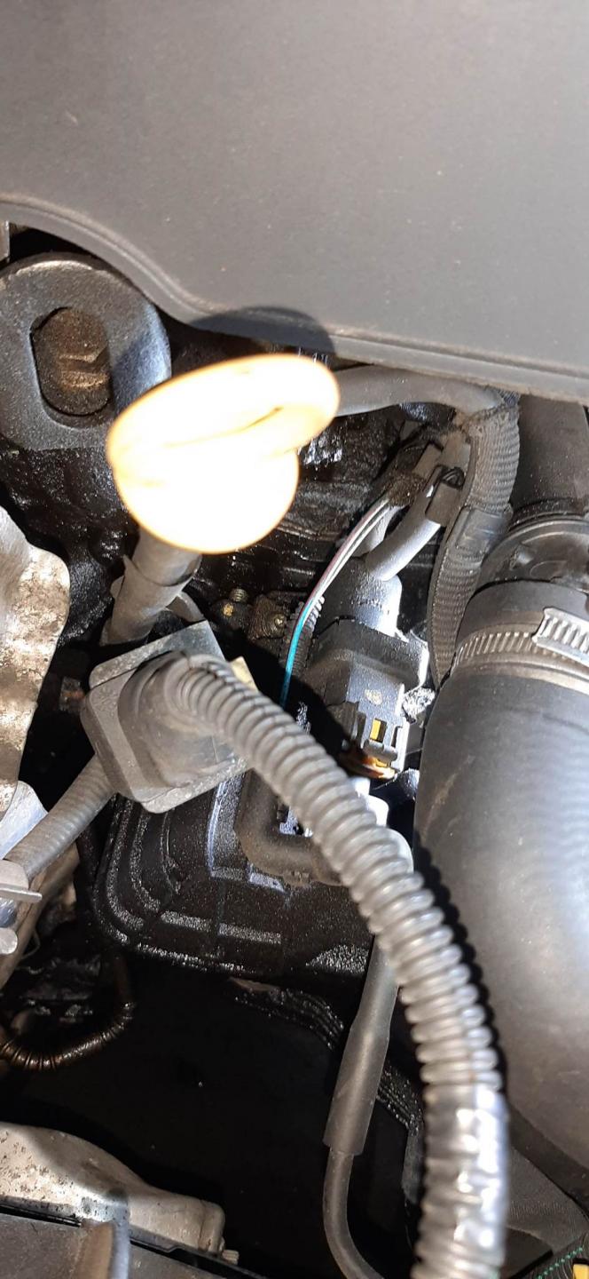

Zadnje vrijeme po bloku mi sve masno od ulja i to dosta. (stavim sliku kad slikam). Je li to vrijeme kad odlazi dihtung na glavi? Možda ko već imao slični slučaj pa da čujem.
Ima tko kakva iskustva je li možda otišlo što kao neki senzor ili dizna koja baca naftu u granu (ako sam dobro shvatio kak to radi) ili nešto slično?
Svako iskustvo i razmišljanje je pohvalno.

Ne mora dihtung da ode da bi bilo ulja po bloku.
Sa desne strane motora se nalazi vakuum pumpa i tu ode dihtung i zna da slini. Proveri to prvo. Nesto nisam cuo da na 2.0 mjet menjaju dihtung glave, ne kazem da je nemoguce, ali nisam cuo.

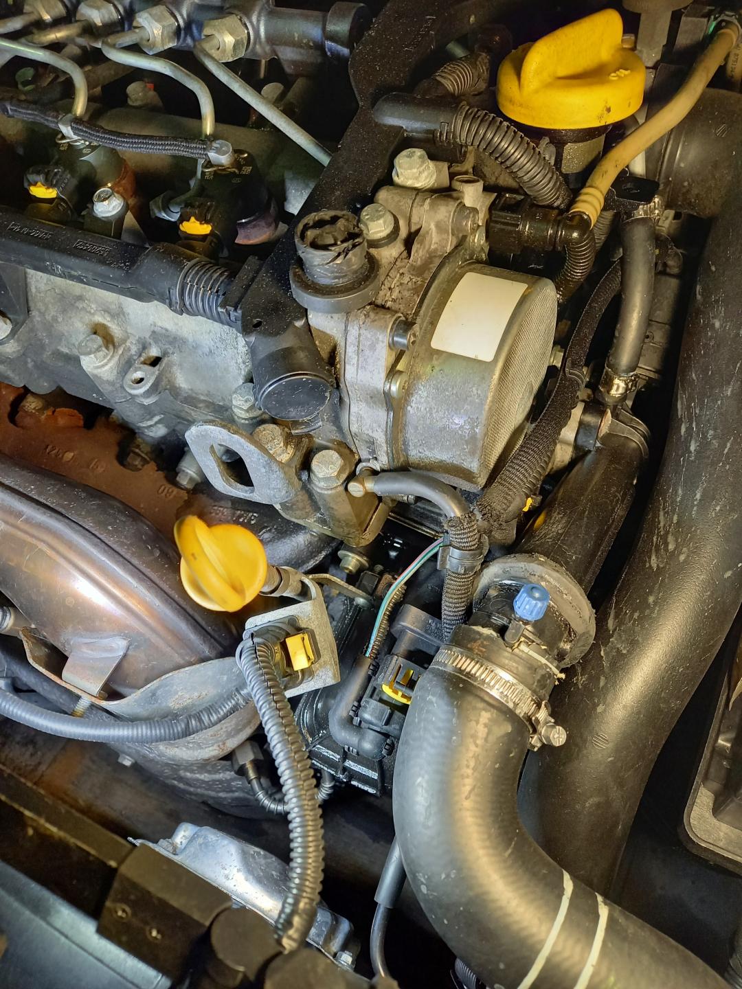

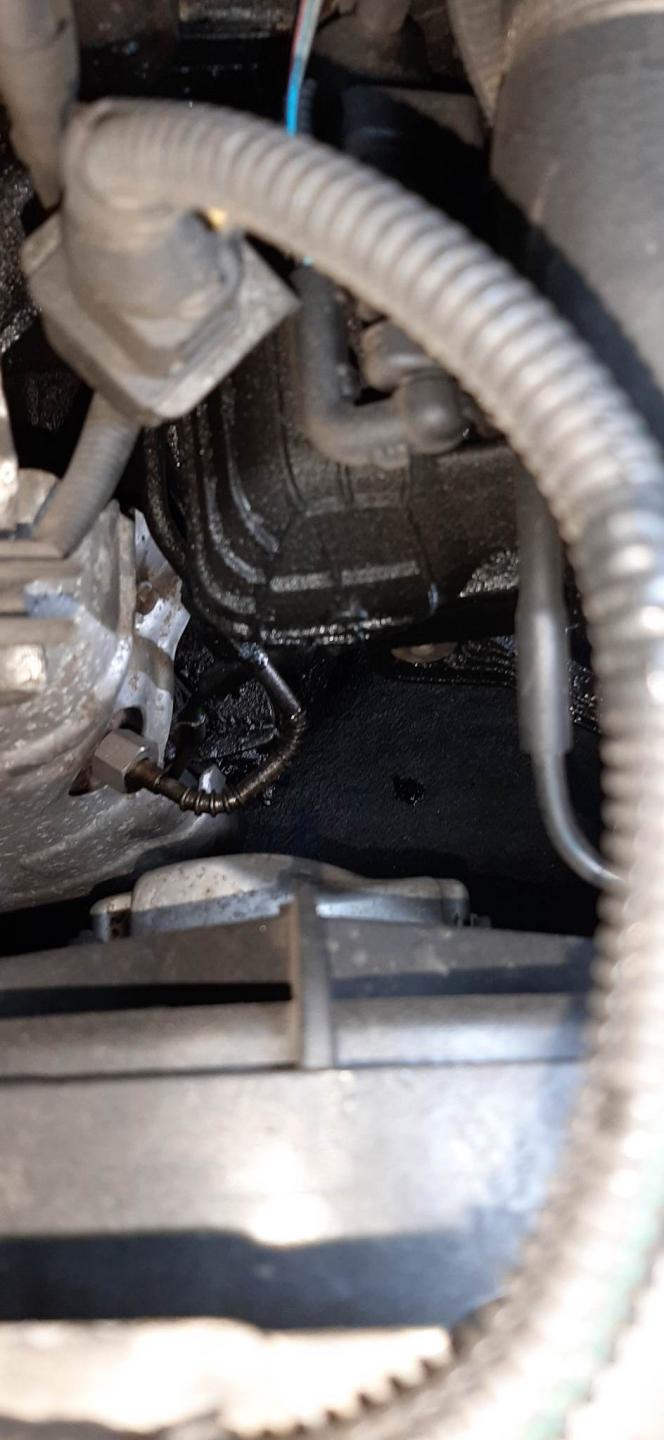

Evo i slika ali slabo se vidi.
Veseli me ovo što je kolega darkman14 piše pa ću za vikend probati raskopati da vidim di bi to bilo.

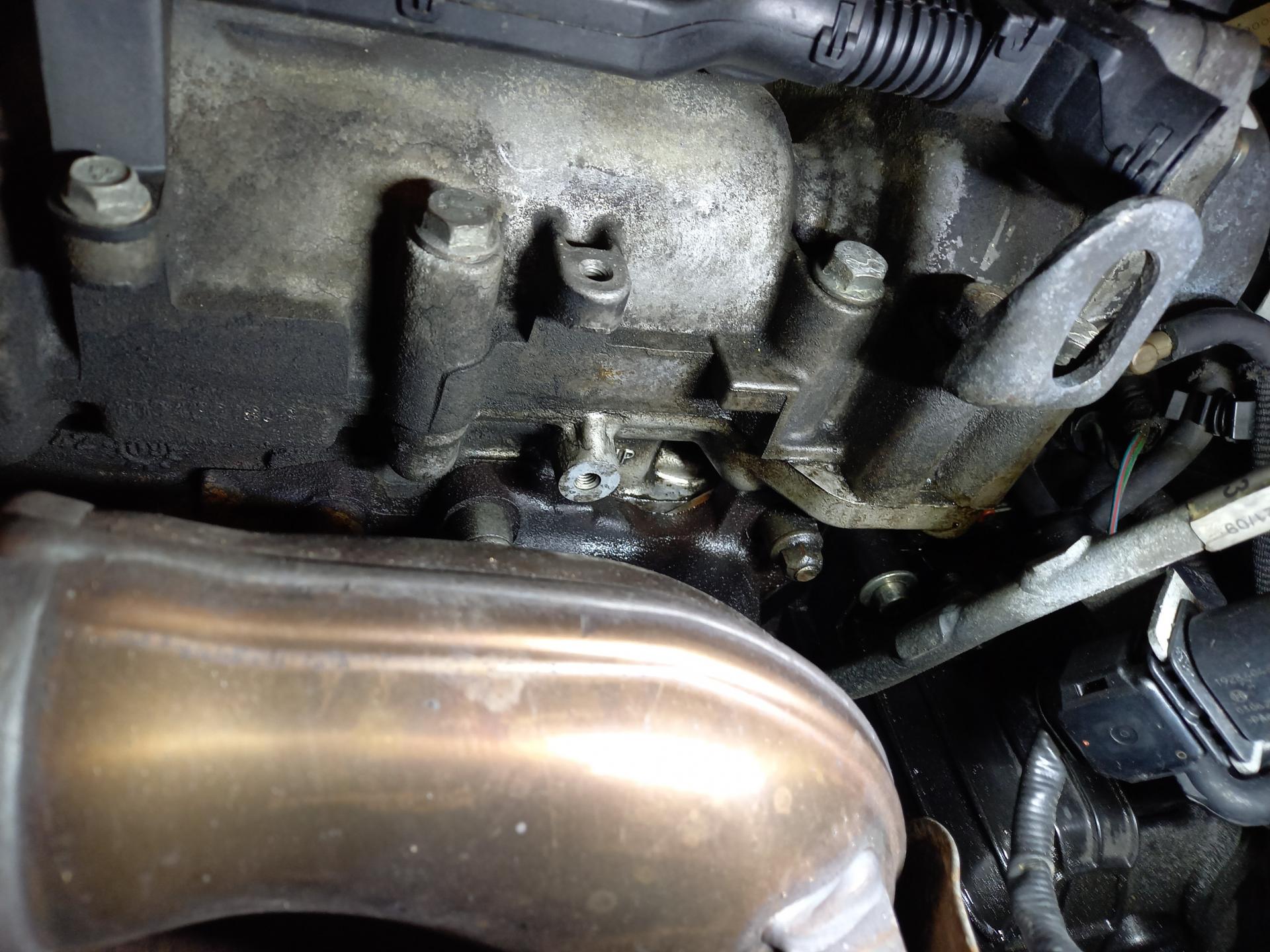

Sad još jednom da provjerim.  Ovo okruglo bijelo ili ovo četvrtasto crno?
Ako je ovo bijelo, to bi lagano išlo ali ako je ovo crno, onda vjerojatno se treba dosta toga odpajati, recimo crijevo od kilera,...
Edited by Lancia Delta 2.0mjtd
Okruglo belo i curi po četvrtastom crnom
Loše je rešena lula na vakuum pumpi sa gornje strane pa vremenom ode dihtung i curi.

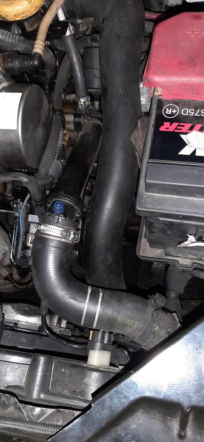

Evo da javim da sam zamijenio dihtunge i usput našao još nešto što nije bilo OK.
Hladnjak EGR-a e bio zašarafljen samo sa tri šarafa, falio je jedan dolje a ni plastična cijev od zraka nije zašarafljena na nosač.
Kad sam to sredio i drugi dan išao vidjeti situaciju, imao sam i što gledati.:(
Voda ispod minimuma a dolje nešto curi. Dok sam skidao podtlačnu pumpu, vjerojatno sam se malo naslonio na plastičnu cijev koja ide na termostat i sad ispod curi.
Kako je sastavljena od dva komada (kod oduška) tako mi se čini da pušta na samom spoju. Taj komad sran.a košta 100€    :shock:
Za vikend ću probati zalijepiti taj spoj sa power adhesive bisonite pa budem vidio.

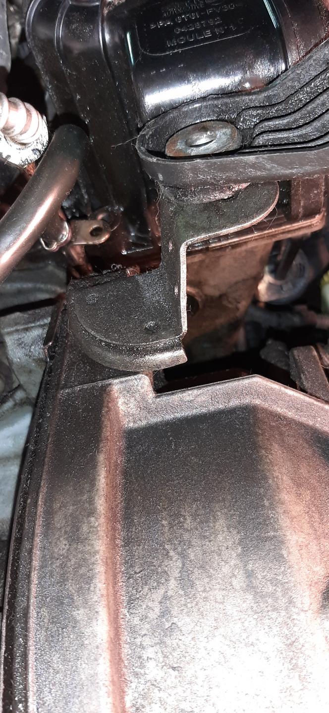

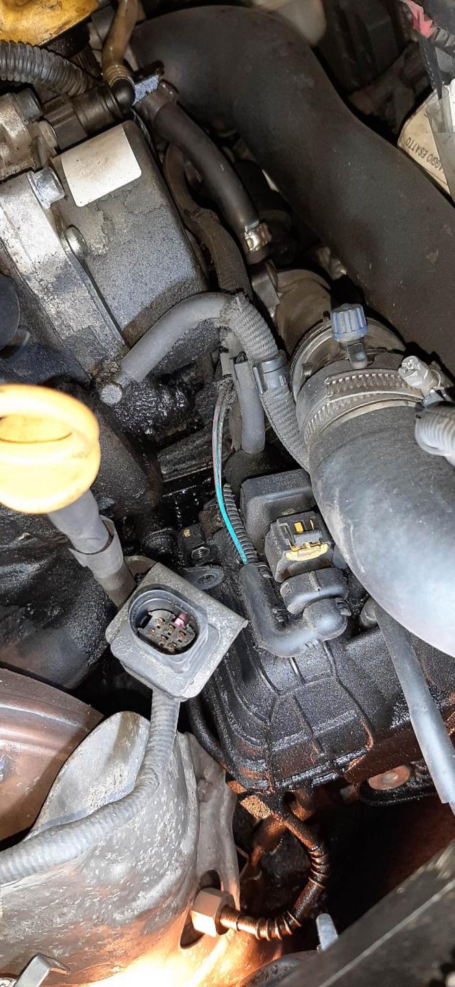

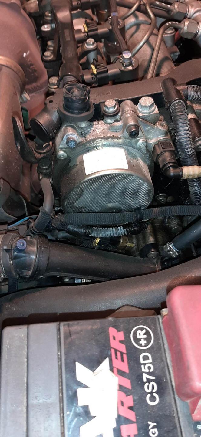

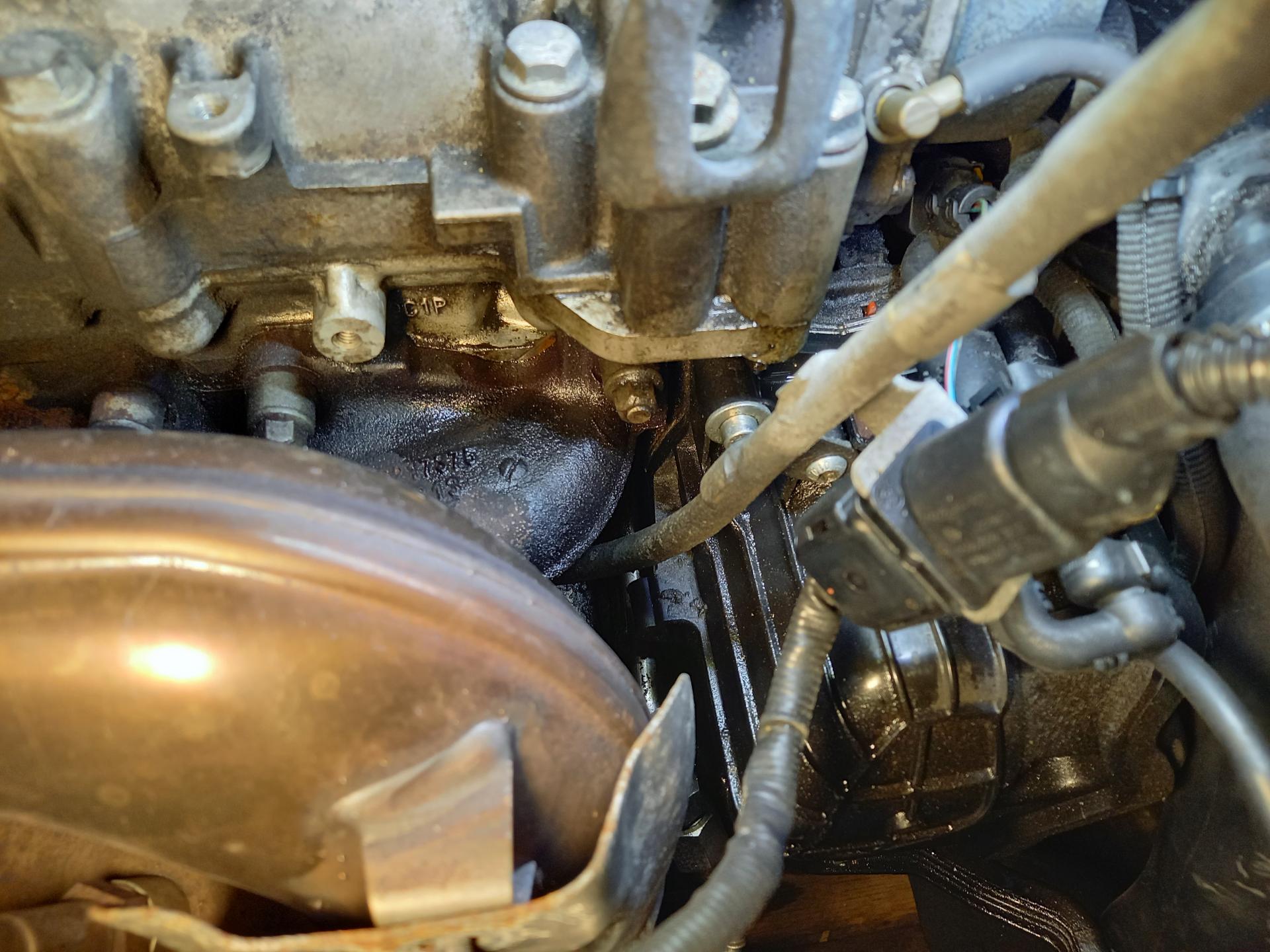

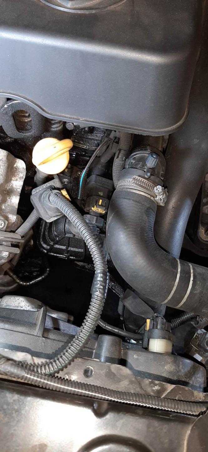

Ali zato i dalje slini i to dosta.
Bio u Zgb. pitati jedan servis koji radi Fiat/Alfa/Lancia i čovjek lijepo pregledao i rekao mi da treba zamijeniti dihtung poklopca glave, uz još sve koji su sa desne strane (vakuma,...), da se moraju skidati injektori i remenica od bregaste i da gruba orijentacijska cijena bi bila cca 300-500 € ako bude sve OK.
Što bi značilo da slučajno se injektor ne može odšarafiti  ili pukne i slično.
Još napomenuo da mora obavezno ići original dihtung jer zamjenski brzo propuste.
Ima tko kakav osvrt na ovo?
I da ovo je nakon par dana pošto je bilo oprano. Čak mi i po getribi bilo masno.
