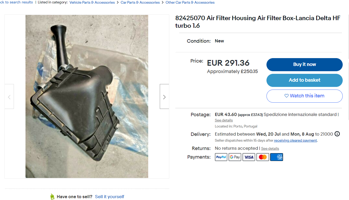

darkman14 6614 Posted June 20, 2022 https://www.ebay.co.uk/itm/154846095902?hash=item240d8bea1e:g:KKIAAOSwFMhiCQxv 1 nemanja84bg reacted to this Quote Share this post Link to post Share on other sites
Markoni Bg 74 Posted June 20, 2022 Ovo je kuciste za Deltu Mk1 1.6 turbo , nije to kuciste sto njemu treba. 2 darkman14 and nemanja84bg reacted to this Quote Share this post Link to post Share on other sites
darkman14 6614 Posted June 20, 2022 Ja sam vise zbog cene stavio Mozda da ubaci da ima malo pedigrea... 1 nemanja84bg reacted to this Quote Share this post Link to post Share on other sites

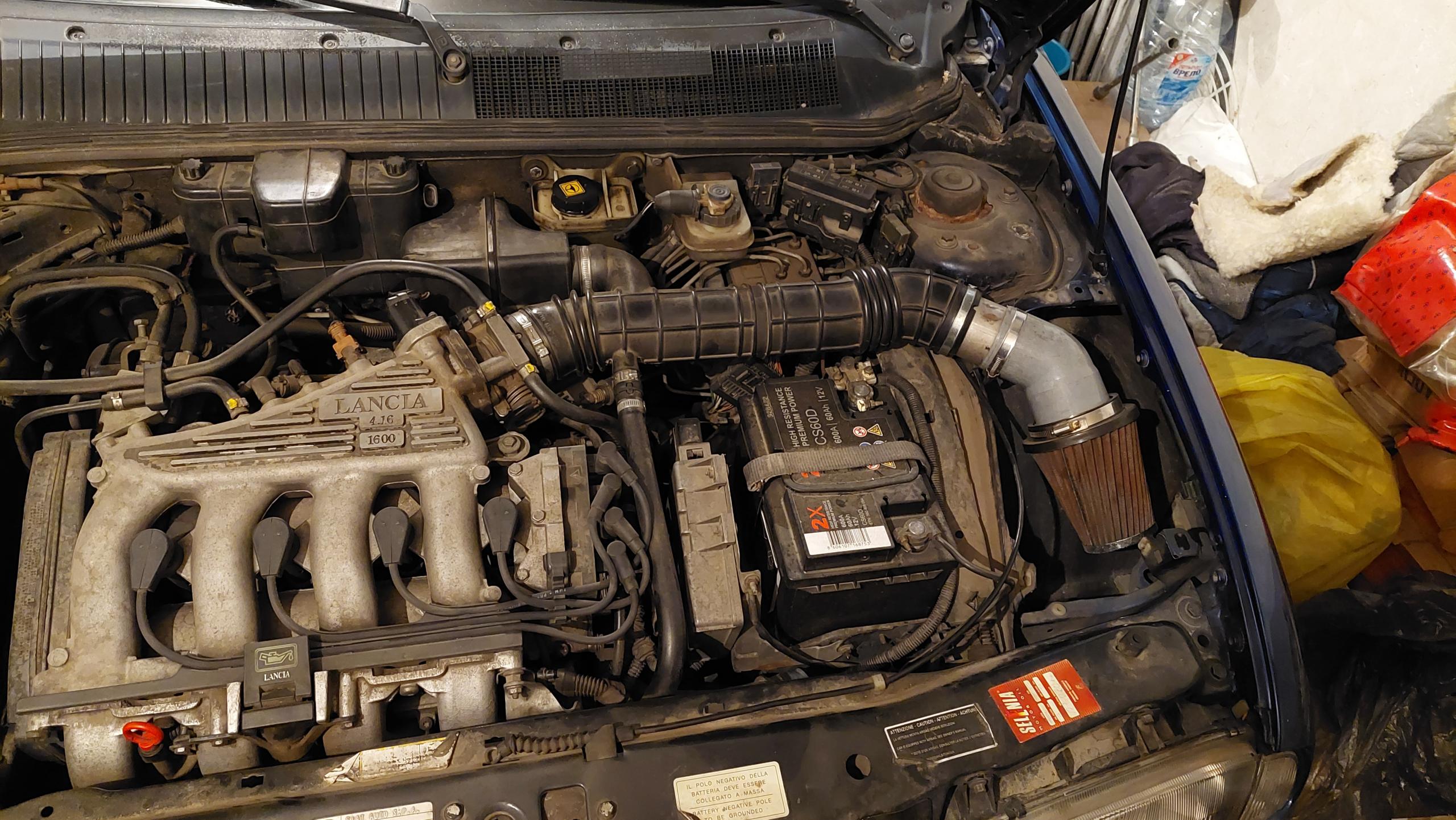

nemanja84bg 2351 Posted June 20, 2022 (edited) Kad sam vratio sve to na fabriku , znaci odma se oseti kako ide slabije nema onaj pun gas otvoreni ventili fazon , i topic sam morao da skinem sve na fabriku ali kidija ako zovete ... hahahha dobro me nije naduvao k.... evo ga i pedigrejcic diy toilet hose Edited June 20, 2022 by nemanja84bg Quote Share this post Link to post Share on other sites

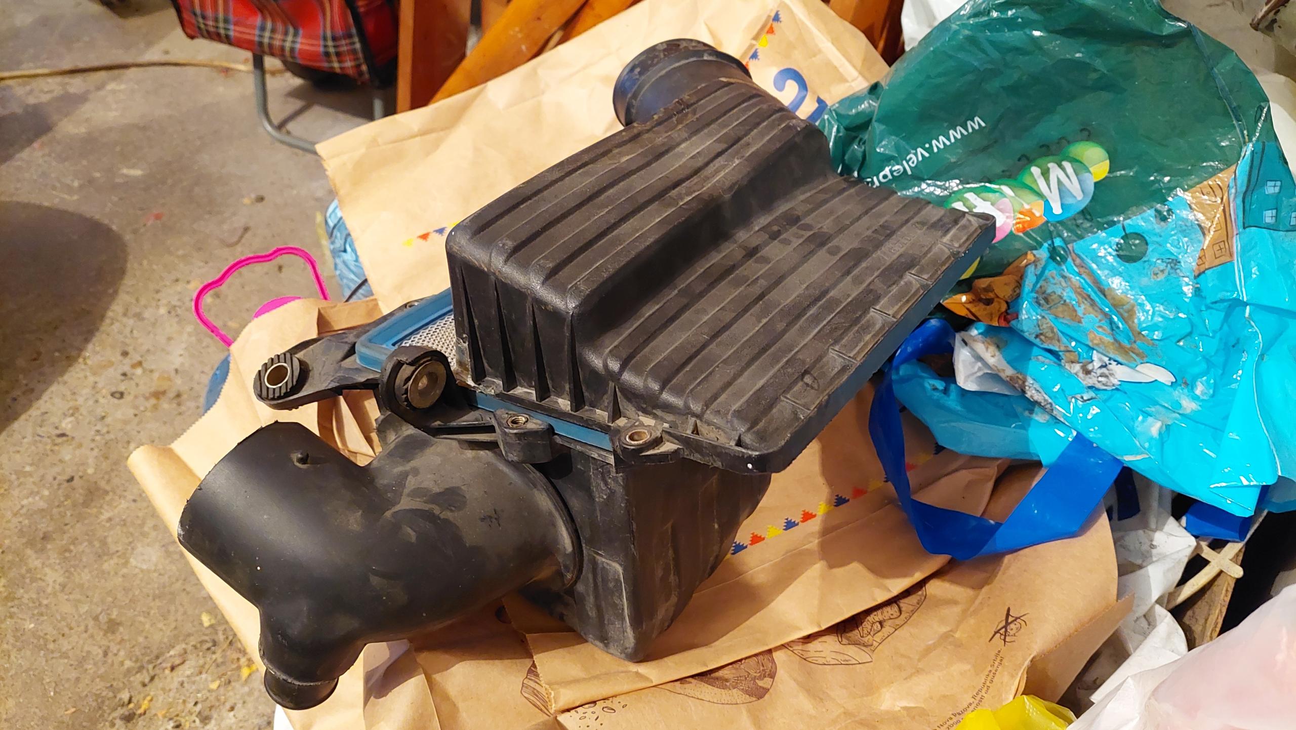

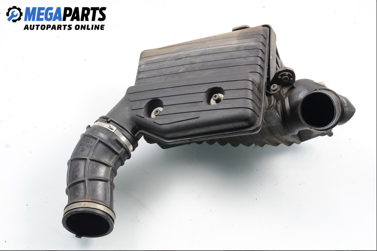

darkman14 6614 Posted June 20, 2022 Ovako sa slika mi se cini da bi ti pasalo i kuciste sa bravo/brava/maree 1.9jtd Ide na isto mesto, samo postoje razlike pre i posle restyle. Pre restyle je ulaz filtera bio spojen na plastiku koja se nalazila na veznom limu i tuda je cirkulisao vazduh, posle restyle je uziman vazduh iz krila auta. 1 nemanja84bg reacted to this Quote Share this post Link to post Share on other sites

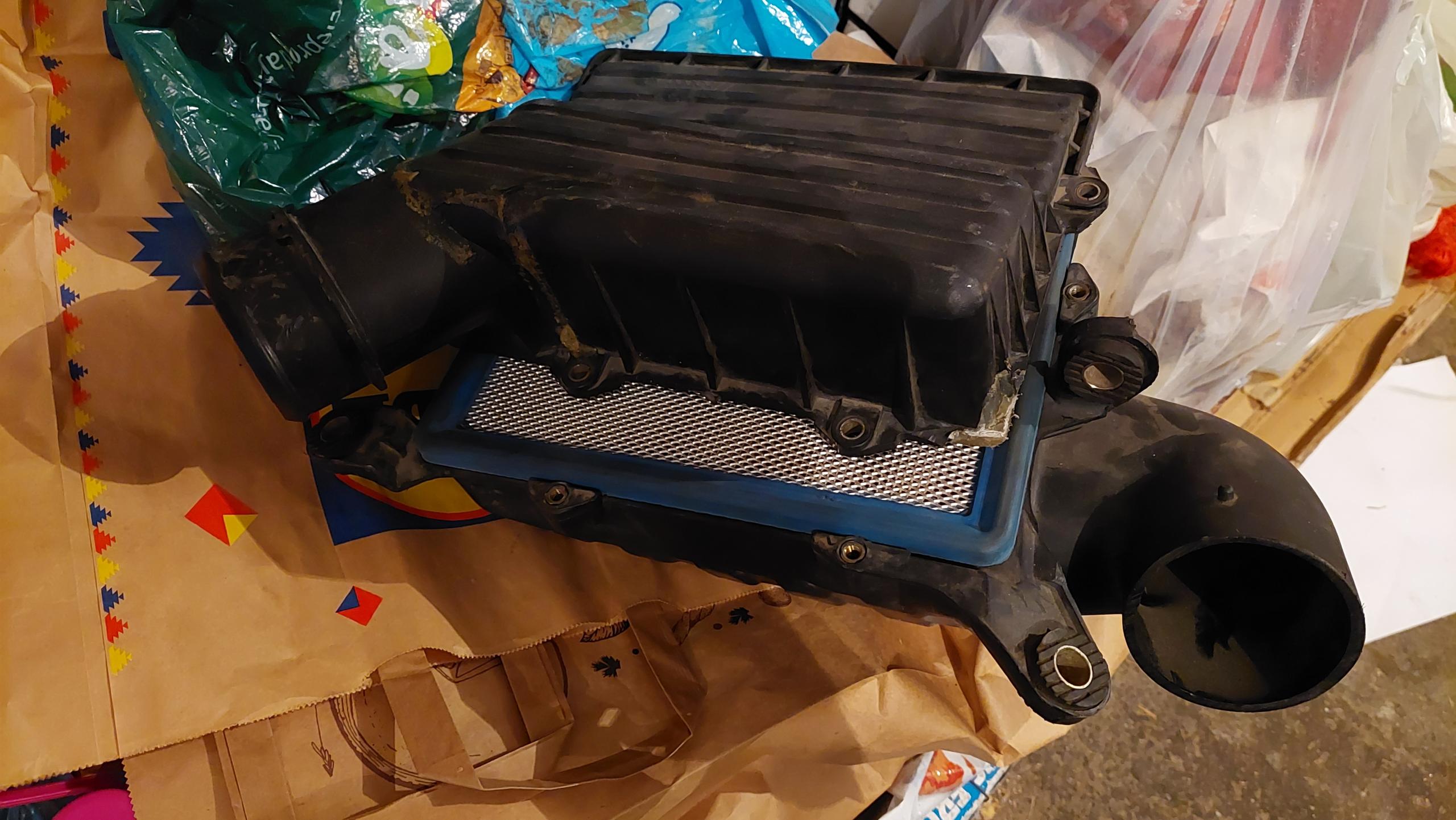

nemanja84bg 2351 Posted June 20, 2022 Tesko ovi srafovi gore ga 'ebu razlicita je gornja kapa u tom delu fiksacije, a i dole usis do hladnjaka pogresan ugao i nema lulu manju kao kod mene.... kako su napravili da svaki ide za svoj model , to sam i ja u prvi mah pomislio ali ima razlika, mogao bih samo gornju kapu prepraviti popuniti plastikom al opet fale 4 srafa sa strane sto ga pribijaju na donji deo kucista.... tacno su napravili svaki posebno za sebe ... ce vidimo kod onog iz indjije video sam na slici da ima nesto bas identicno , vidis kako je tacno napravljeno za model taj i taj... i nema odstupanja ... tad su poceli da prase kupce sa modelizacijom. 1 darkman14 reacted to this Quote Share this post Link to post Share on other sites
