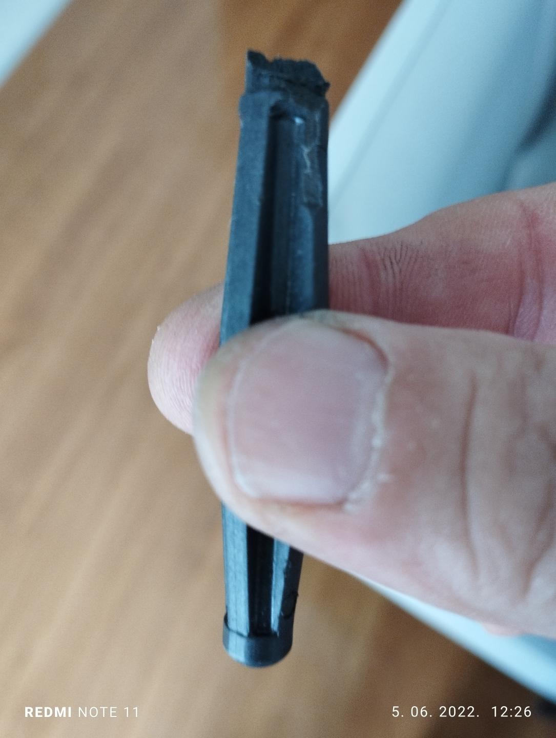

Pozdrav ljudi evo ja nikako sreće sa ovim Bravom, sinoć kasno navečer u vožnji pritisnem papučicu kvačila i ona propadne naglo kao da je pukla sajla i ostane na dnu, nekako sam uspio doći kući i jutros gledam getriba cijela zamašćena od ulja i oni šucpleh ispod getribe lokvica ulja , e sad moje pitanje piše da ima dva cilindra tako da pretpostavljam da je ovo taj sekundarni, dali je on dostupan izvana jeli ga problem promijeniti jel on vanjski (pretopostavljam da da ako je ovako ulje izletilo) ali nisam siguran , taj primarni je nekuda u kabini pretpostavka opet pa bi ulje bilo možda po nogama ili papučicama  tj na dijelu karaserije uz podnicu, jel neko mijenjao dali je uopće moguće obaviti na ulici. Hvala.

Evo sad sam našao ovu polugicu šta viri iz cilindra koja je očigledno pukla, jel mora cijeli cilindar novi ili se može neštoizvest s ovom polugicom.

Kad već razmišljaš o tome šta možeš sam da uradiš, odakle prići i sl. onda skini na komp eLearn za Nuova Bravo: klik OVDE
Sve je okačeno na server Foruma i besplatno je. Program sadrži gomilu šema i uputstava korak po korak kako se stvari rade na tom autu. :thumbup: Pronađeš deo tog uputstva oko kvačila i pogledaš.
