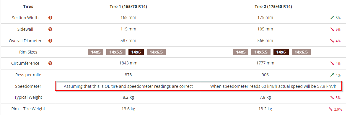

Inace sam umesto originalnih 165/70 R14 guma stavio 175/65 R14 i trebalo bi zbog manjeg precnika da mi pokazuje da idem brze za 0.6% (da idem 100 a pokazuje 100.6)

Manja je razlika. Stavio sam 175/65R14. Brzinomer bi trebalo po tome da pokazuje da idem brze. Kod mene pokazuje ~10km/h sporije. Sto ce reci, pokazuje mi da idem 50 a ja idem 61km/h. To je problem.

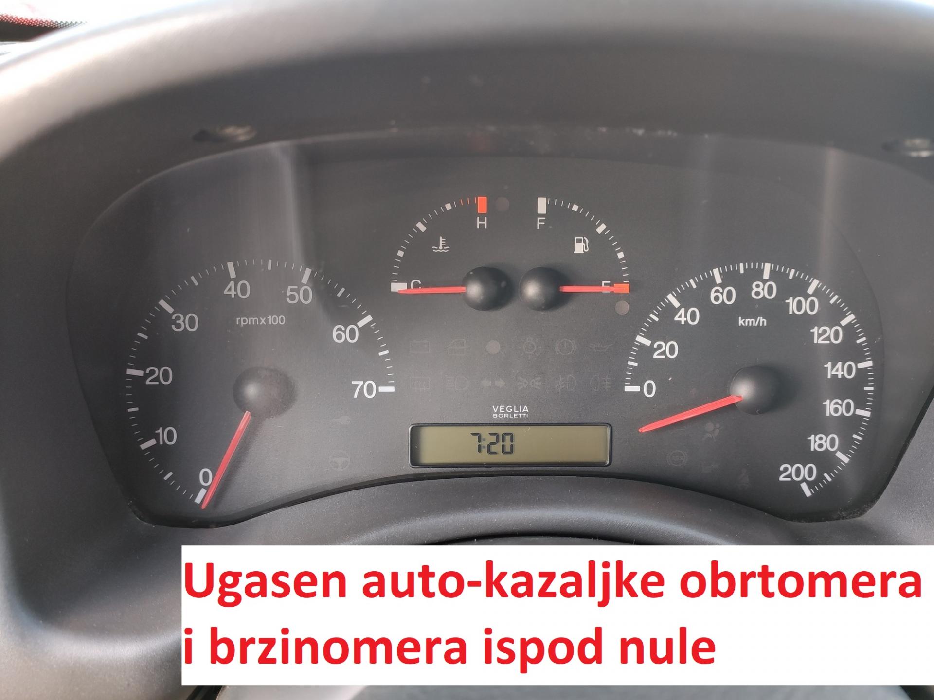

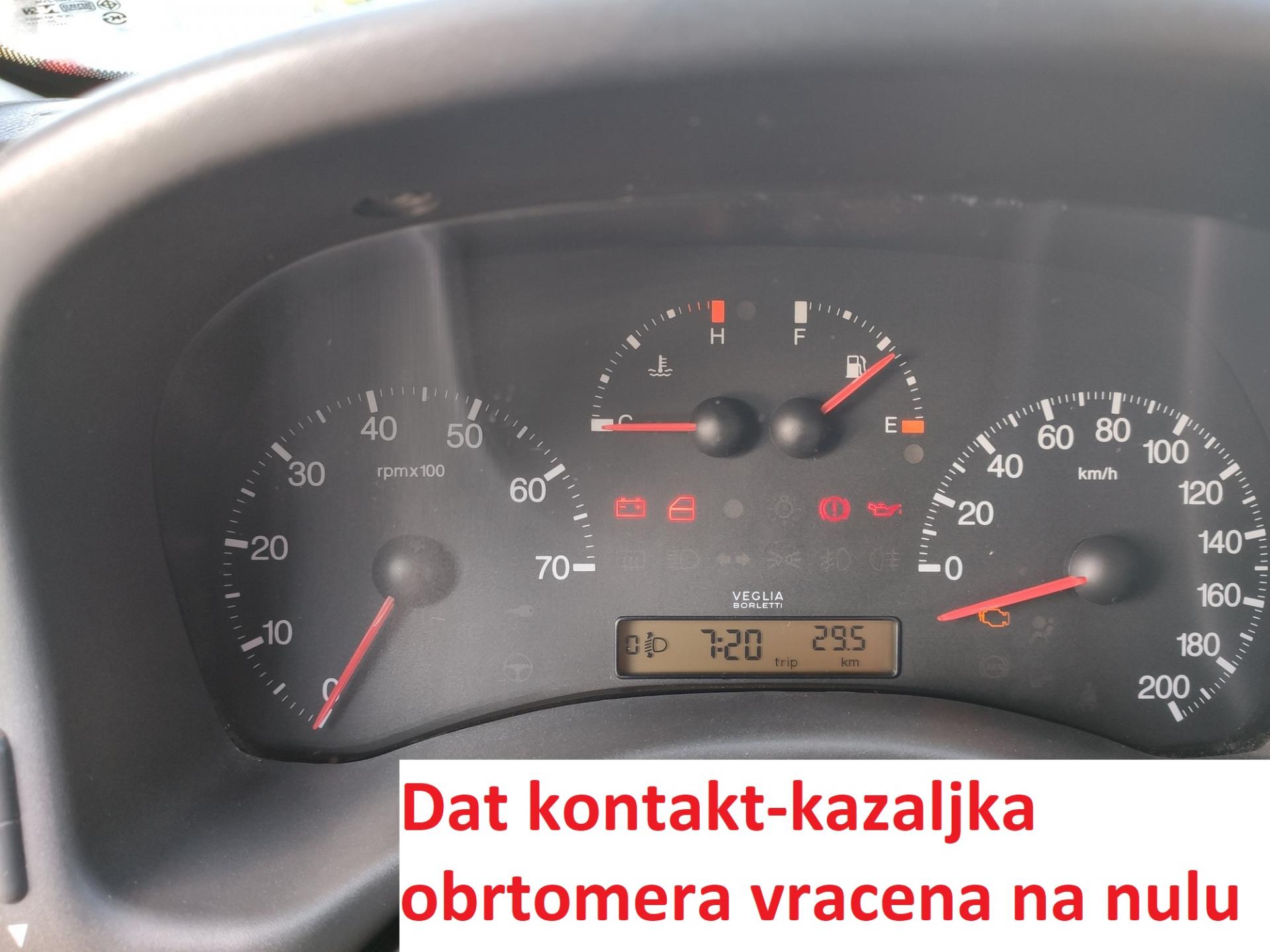

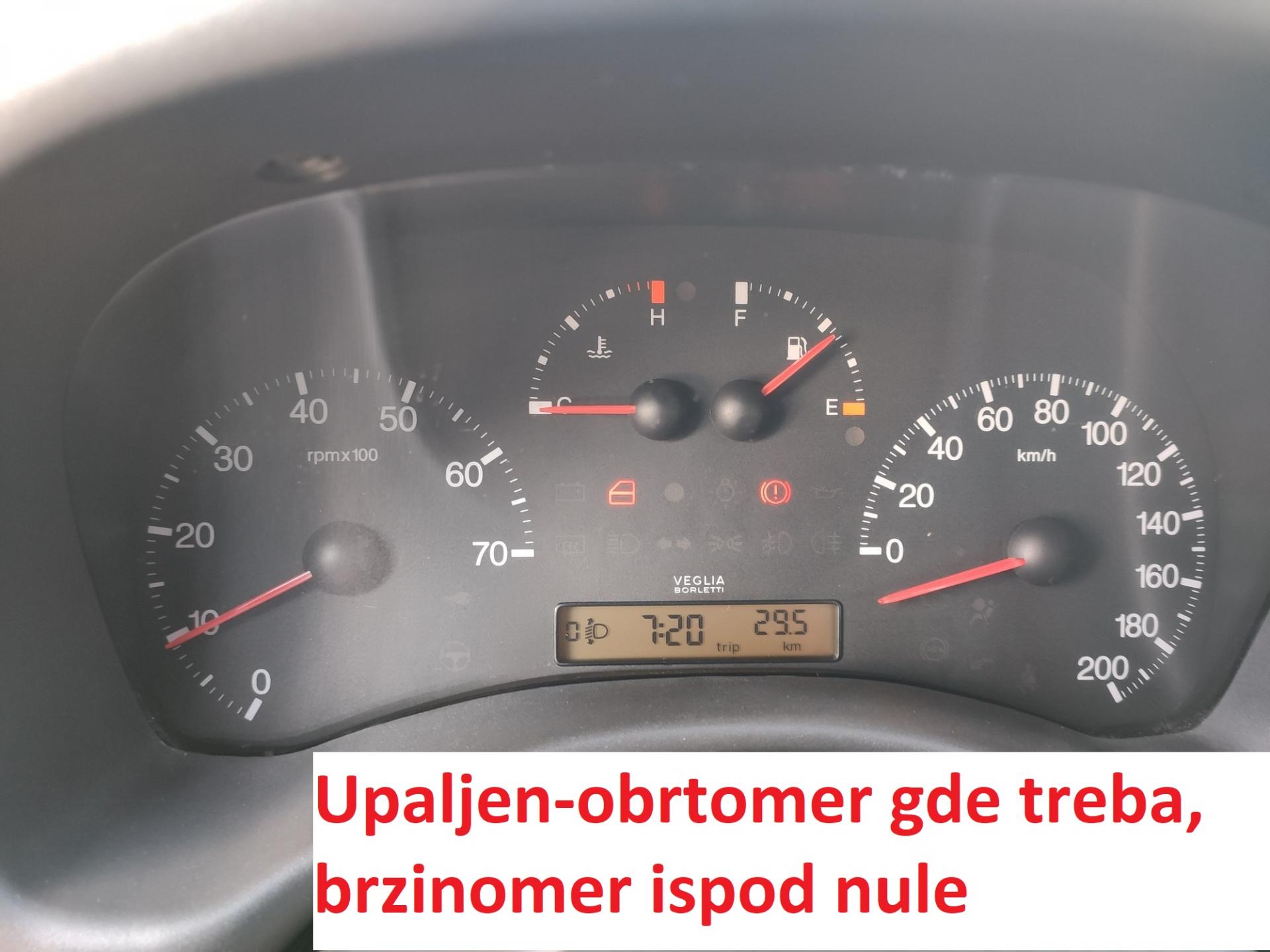

Imam utisak da sam jednom ranije primetio da je kazaljka ispod 0 ali se nije ponavljalo. Sad kad ga upalim izgleda ovako kao na slici.
Pre davanja kontakta, i kazaljka obrtomera i kazaljka brzinomera su 'u minusu' (ispod 0). Kad dam kontakt, kazaljka obrtaja se postavi na nulu, a brzinomera ostane 'u minusu'. Tako ostane (kazaljka brzinomera) i kad ga upalim (na slici)
Rešenje prvo:
Skineš sat, otvoriš ga, i prešmirglaš kontakte između table i motorića kazaljke. Kad skineš, reći će ti se samo šta je šta. Ako ne pomaže pređeš na drugo rešenje
Rešenje drugo:
Skineš sat, otvoriš sat, skineš ovu prednju plastiku da dodješ do kazaljki, viljuškom (ili nekin sličnim alatom) skineš kazaljku, vratiš kazaljku na željeno mesto. vratiš sve i probaš kako radi
Sat se skida za 5 minuta
