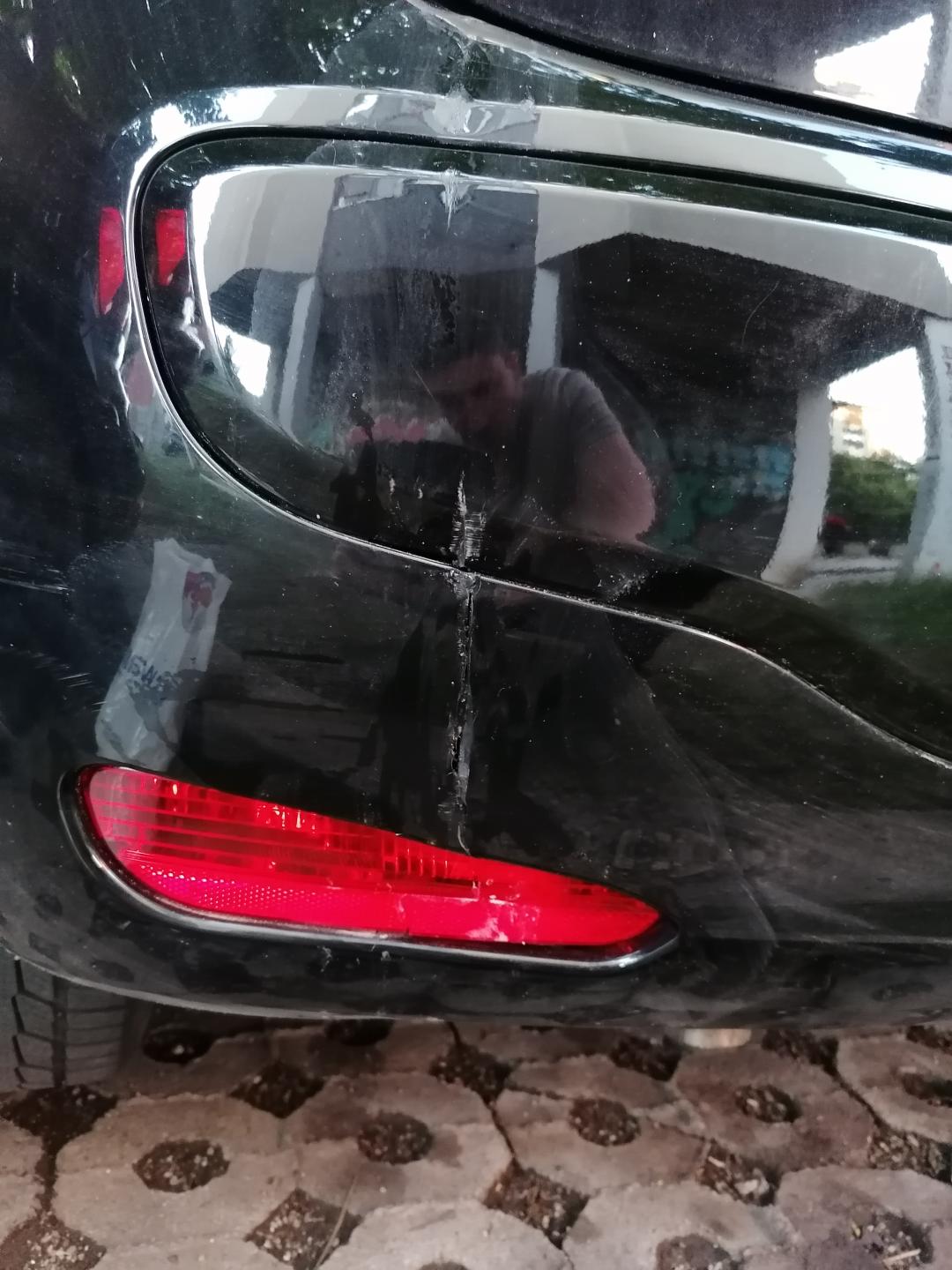

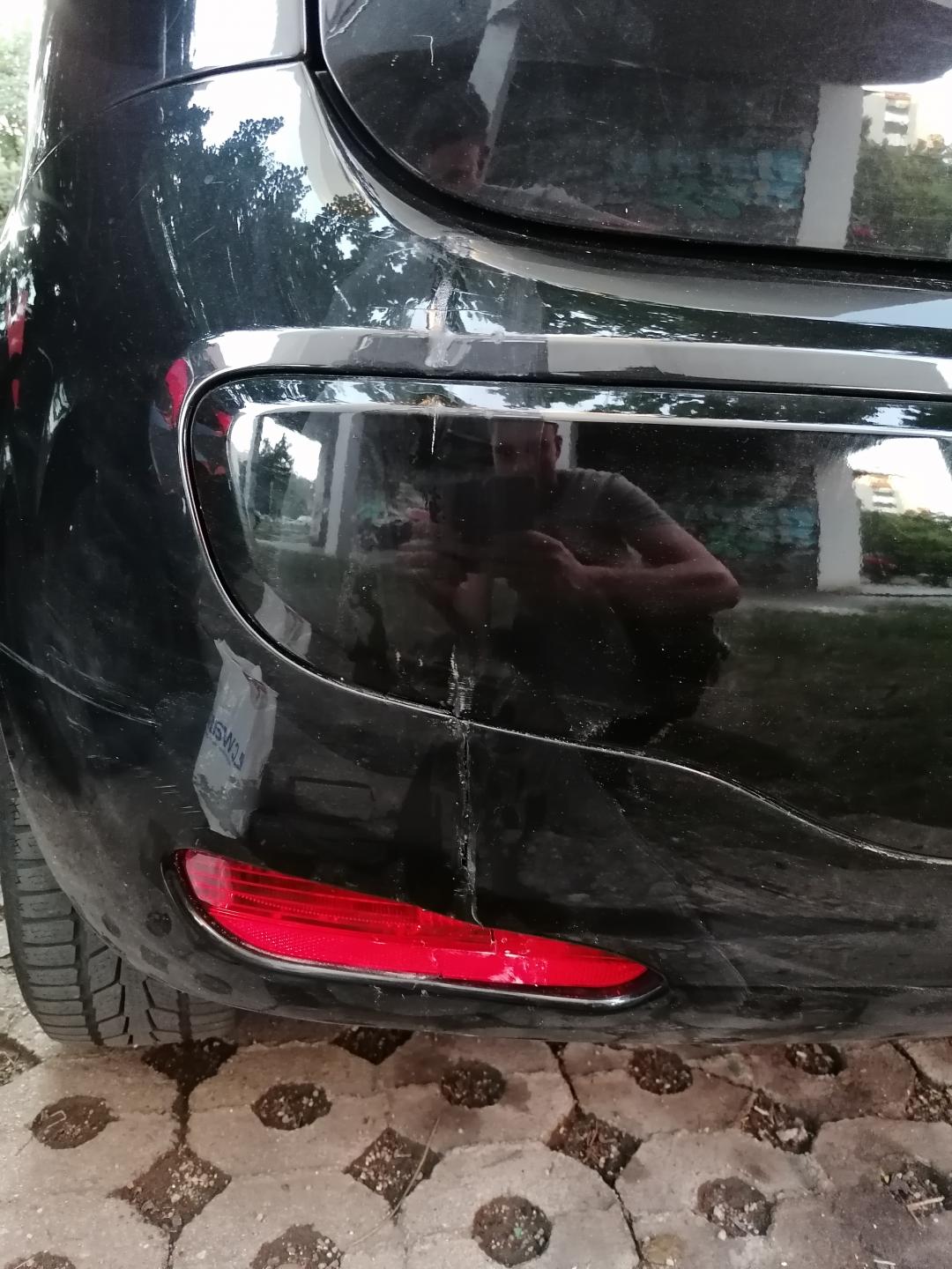

Pozdrav svima... Jutros zatekao na parkingu oštećen zadnji branik na Grande puntu...Imate li savet za nekog plastičara, koji relativno povoljno može da sanira ovo? Ili se možda više isplati kupovina polovnog branika sa nekog otpada?

Ne vidim sa slika...jel' tu pukao branik, ili nije? Kao da jeste u tom donjem delu oštećenja... Ako je i pukao, ovo se krpi, tj. ne kupuje se drugi polovni branik zbog ovog oštećenja (koliko na slici vidim).

Nisam uspeo lepo da uslikam, jeste pukao u donjem delu..U gornjem delu je malo iskrivljen... Tražio mi je u Zemunu neki branik servis 120 EUR-a (montaža/demontaža, krpljenje i farbanje pola branika), ne znam koliko je to realna cena, nisam imao sličnih intervencija...Raspitaću se kod još nekih plastičara svakako...
