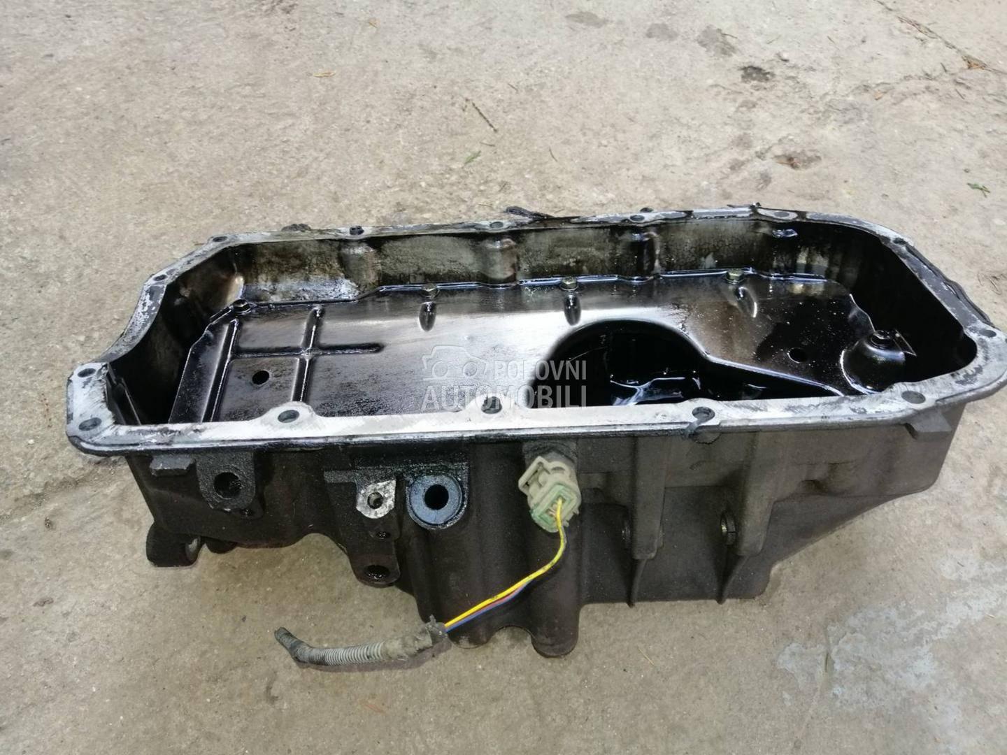

Ono što sam pronašao po netu je Fiat OEM broj za karket na Multipli 1.9 JTD: 73501174
Proveri ga u ePER-u da li jeste. Na slikama spolja nije sve isto...
Multipla 1.9 JTD karter:

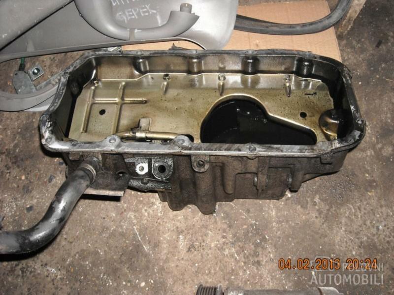

Stilo 1.9 JTD karter:
Po fabričkim specifikacijama ne ide isto ulja u Multiplu 1.9 JTD i Stila 1.9 JTD (u Stilo ide 0.2 litra više), ali ta razlika možda može biti i do filtera ulja...
Hvala šefe :)
Koliko sam uspeo da vidim na brzinu odgovara samo sa bravo/brava.... Tako da se traži dalje...nije mi hitno pa će se naći već...
