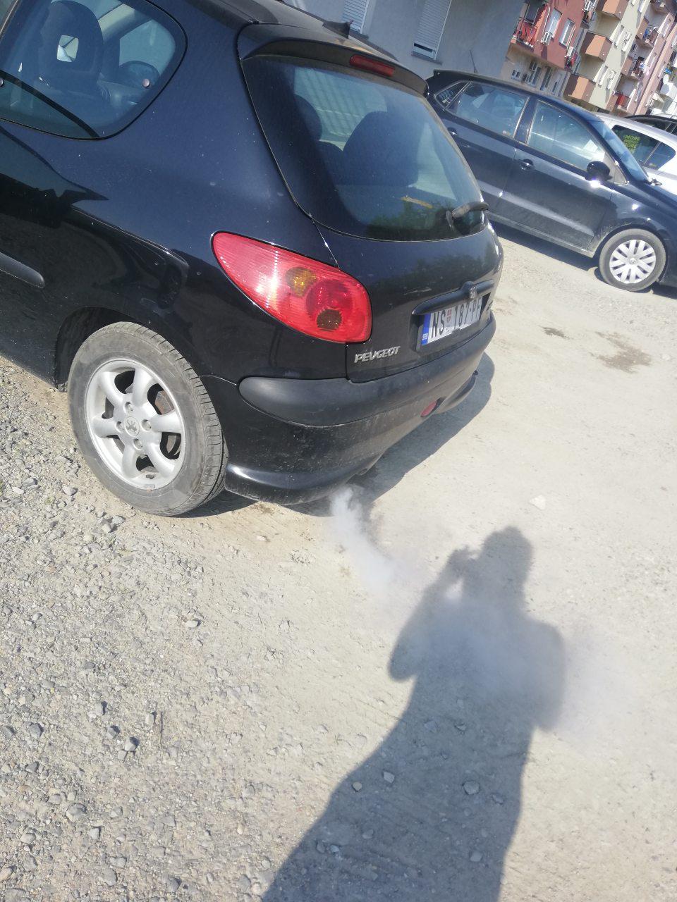

Trebala bi mi pomoć, moja pretpostavka je da je devjčin pežo 206 pomešao antifriz i ulje, ali možda grešim.
Danas pri povratku s posla, u toku kratke vožnje, čula je drugačiji zvuk motora (buka i lupanje) i videla gust beli dim iz auspuha.
Ovako to izgleda:
https://drive.google.com/open?id=1o9Fnu45a03SrjDHuamBf2fAZuV8Bsxhz
Kratak snimak i jedna fotografija.
Bez dozivanja majstora na parking, čemu da se nada?
Da li sme tako da ga odveze do majstora ili je obavezan šlep?
Može li smela pretpostavka cene popravke?
Hvala unapred!
Ja bih ti preporučio šlepanje, imao sam Peugeot 205 1.4 benzin i to što se tu dešava nije za daljnje vožnje! Sretno...
