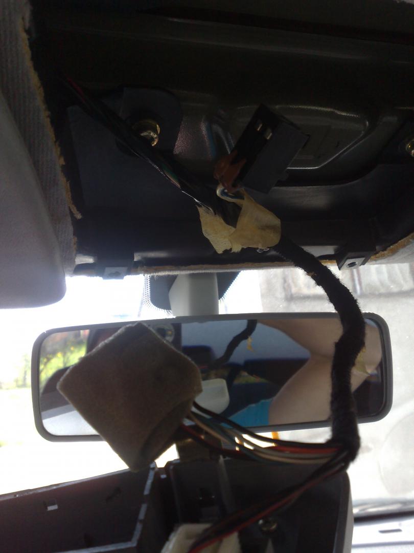

Videh pre neki dan na jednoj temi kod  kolege Mihailovic da na Libri modul za daljinsko zaključavanje stoji u plafonjeri. Kako sam ja već to pisao u mojoj temi, Bravo ima slobodne, nepovezane kablove koji stižu do plafonjere, pa sam pomislio da je to spremljeno da daljinsko i nisam se prevario :D

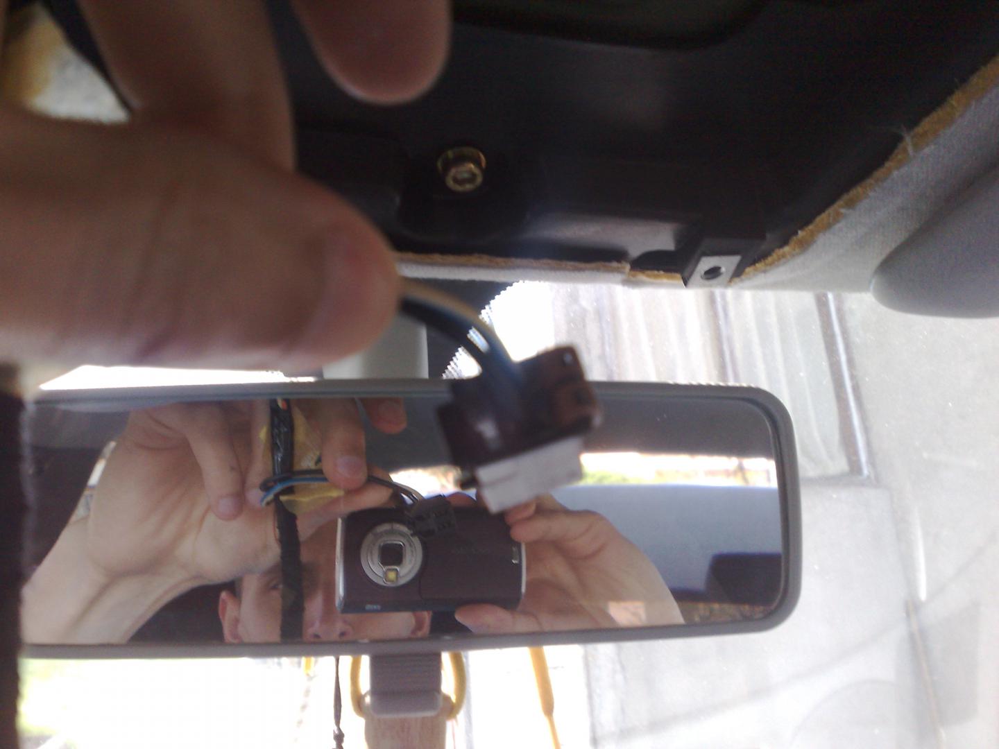

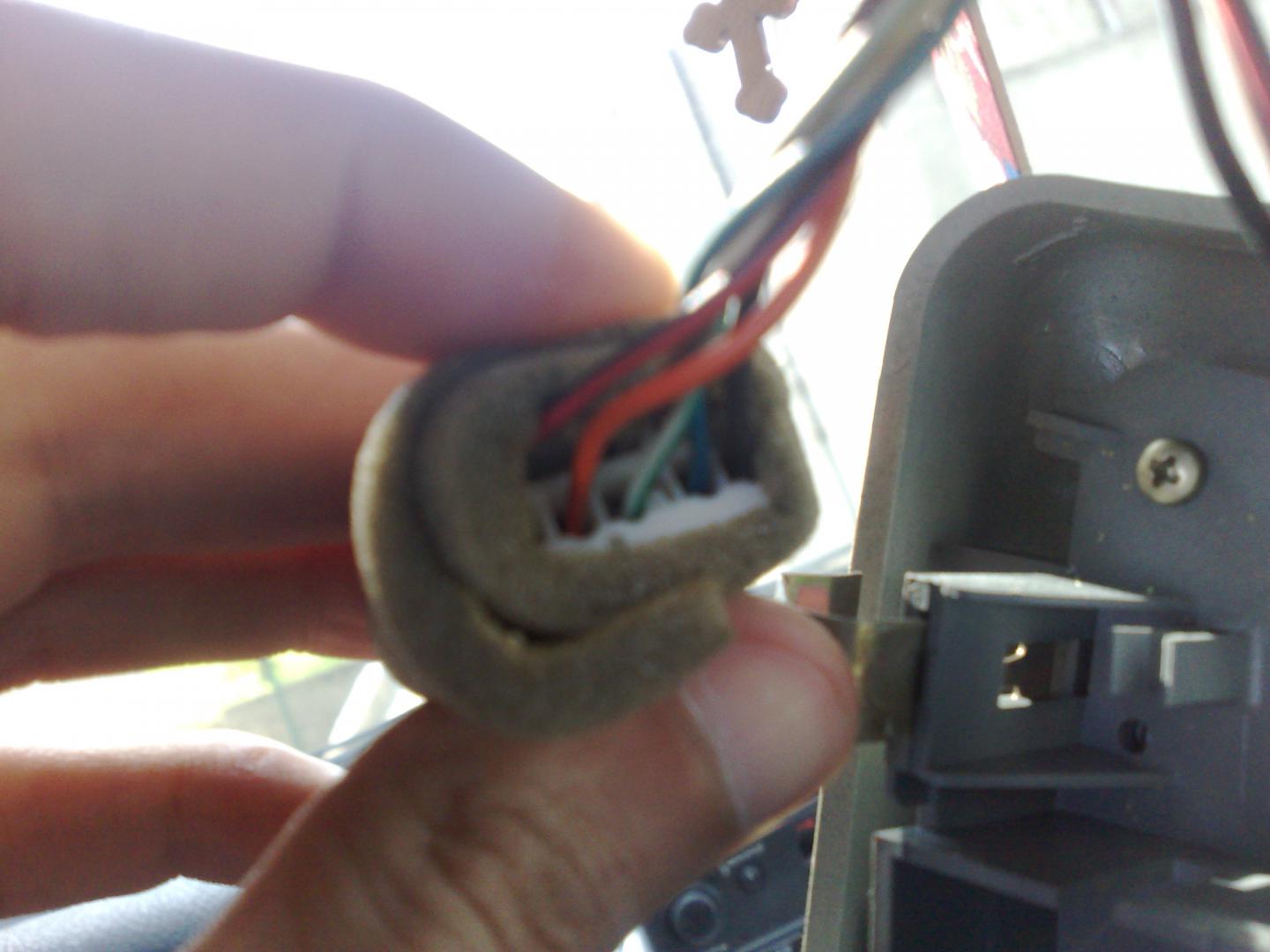

Ovaj džek što se vidi na drugoj slici, dobija + na jednu žicu kad se da kontakt, tako da pretpostavljam da je to predviđeno za šiber. Džek na trećoj slici je priprema za daljnsko zaključavanje. Jedna žica ima konstantan plus a dve žice su za zaključavanje/otključavanje. Jedna je verovatno minus, na drugu kad dovedem plus pregori mi osigurač, a na ovu preostalu kad dovedem plus pali se kontakt  :question: .

U prvu si, taj dzek na trecoj slici sa 6 zica jeste za modul za daljinsko zakljucavanje, ja imam u bravi 1.9 jtd elx 2001. fabricko daljinsko zakljucavanje i spojen je na taj dzek. Medjutim kod mene je drugi problem, nemam nikakvu indikaciju, ni zvucnu ni svetlosnu pri zakljucavanju odnosno otkljucavanju vozila, jedina indikacija je mala zelena diodica na samom modulu u plafonjeri.
Te dve zice sto su ti ostale ako su signal za bravu dajes im masu, (proveri prvo da nisu plus) jedna je signal za zakljucavanje druga za otkljucavanje.
