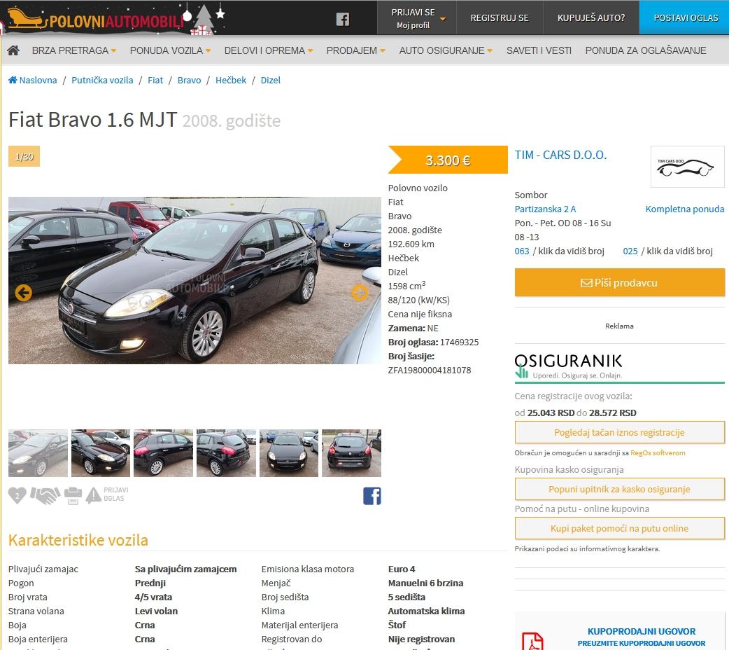

Pozdrav, našao sam jedan Bravo koji bih otišao da vidim. Pa ako bi neko bacio pogled na oglas, možda primeti nešto na šta bi trebalo obratiti pažnju.
Vidim da ima menjač sa 6 brzina, da li postoji način da proverim koja verzija menjača je u pitanju, pošto sam negde na forumu pročitao da imaju dve verzije menjača i da bi trebalo obratit pažnju na ponašanje u višljim brzinama prenosa kod jednog od njih.
https://www.polovniautomobili.com/auto-oglasi/17469325/fiat-bravo-16-mjt?ref=search-profile
ZFA19800004181078
