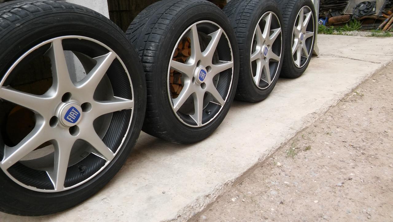

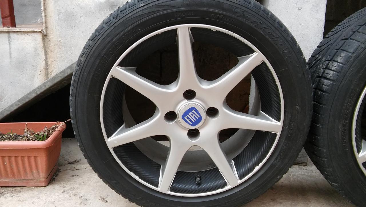

Felne je kupio MMica namontirane su na stla, skinuo je karbon foliju. Jedna je bila kriva ali je uspesno ispravljena i ostale su propustene na masinu i sad su bez tegova. Nisam znao da je jedna kriva kod mene je malko tresao na oko 60 pa se vise nije javljalo do 140 vise tipa nisam ni vozio. ne znam dal je stilo prdstavljen ovde ali su mu felne legle pravo, onoliko koliko 15 moze na stila da pokaze.

Brat veliki POZZ tek sam vidio post. Folija se drzi odlicno kako vidis na slikama vrlo malo ponegde okrzano. Cuvao sam ih kao oci u glavi, felne su onakve kakve si mi poslao.

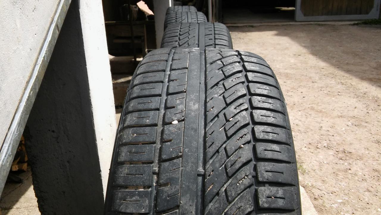

Felne su u dobrom stanju kupljene ovde na forumu R15 4x98 7J ET 36. Gume ja kupovao sve cetiri Tigar Hitris 195/50 r15 imaju jos 4.5 mm sare nikad krpljene u odlicnom stanju. Uz ovaj komplet dajem i odgovarajuce srafove sa vecom glavom konusa i duzi su nego standardni navoj odgovarajuci za fiat automobile. Bile su na mojem fiat tipo , prodao sam auto na zimskom setu, letnji set ostao i visak mi je.

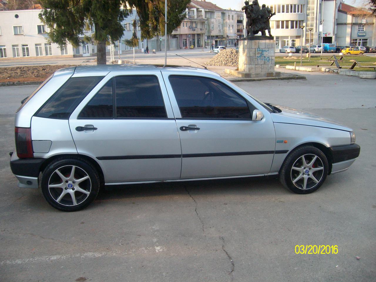

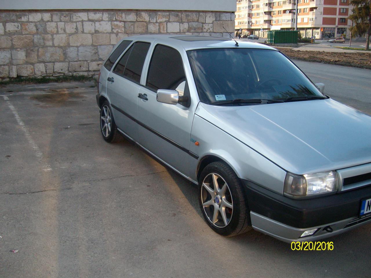

Ma pazi golfonja nije los ocuvan je nije krs i lom da bih ga se stideo, ali mi se neulaze u njega videcu sacekacu da se naviknemo jedan na drugoga. Pa svih ovih godina sam mojem tipu tepao da poraste u stila. Golfonju jos nisam ni slikao nem ni jednu sliku al spremicu pa ako bude kakvih radova napravicu temu.
Tipo je u Nova Varos, e sad znam da cete da se naljutite ali ja neumem da lazem pa kako god. Kupio sam golfa 4 benzinac na plin 2000 god. Duga prica zasto sam morao tako da uradim. Znam samo ako budem nekad morao opet da biram golf 3 ili tipo uvek tipo, a mozda i ovaj golf ode u zamenu za stila videcemo, zasad ima dobre sanse posto nemogu da se naviknem na taj auto nikako, kao da vozim tudje auto.
Drugari znam da me nije bilo dugo, ali zivot nekad kroji sudbinu kakvu nemozemo ni da sanjamo . Bio sam u inostranstvu gadnog li zivota sto je rekao pokojni / Kuca poso poso kuca/. Sad sam tu al fiata vise nema promenio vlasnika evo koja slika pred odlazak novom vlasniku.
