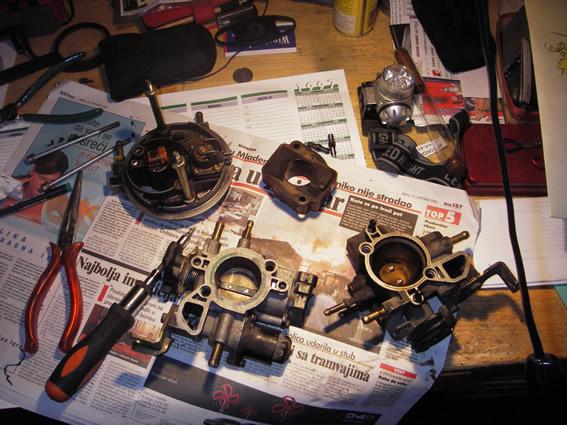

Sta uraditi sa FIRE motorom? Ja imam Punto 55, sa 1108cc SPI motorom, i do sada sam:
-polirao kanale glave motora
-povecao kompresiju (14bar)
-zamenio izduvnu granu (stavio 4-2-1 sa Una FIRE)
-skinuo katalizator
-stavio veeeliki filter za vazduh (na postojecu kutiju za vazduh, napravio sam adapter za neki YED filter)
-stavio siri leptir gasa (i kuciste, naravno).

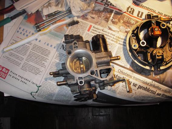

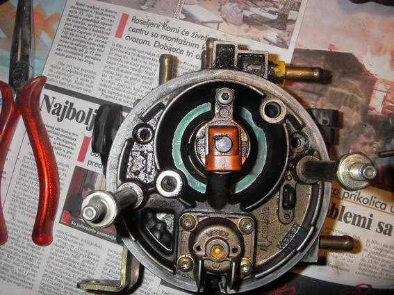

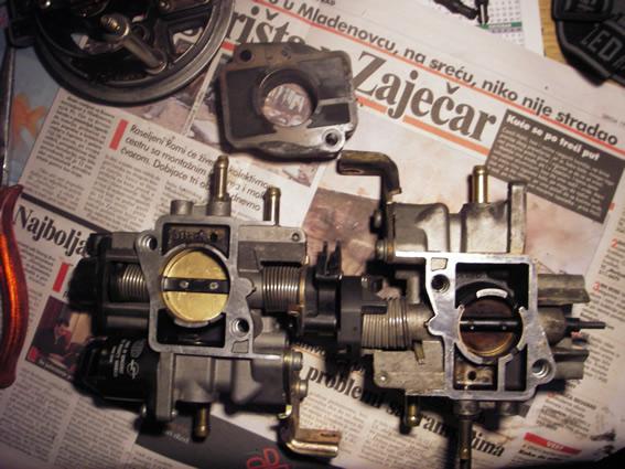

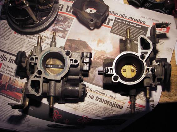

Prilazem fotke novog i starog gasa. Fabricki je bio 32mm, zamenjen je novim od 38mm, skinutim sa Punta 75 (1,2l MPI). Novo kuciste je imalo ostru ivicu na strani na kojoj dodje brizgaljka - to sam isturpijao i osmirglao u trubicu. Bakelitni nosac gasa je morao da se razbusi sa 32 na 39mm. Samom leptiru sam "oborio" ivicu, i malo ga polirao finom smirglom. Glomazne srafove sa osovine sam skinuo (sad ne vire van osovine). Sve ostalo je po principu "sraf na sraf". Auto mnogo bolje radi, vuce kao lud u visim obrtajima, normalno radi na leru... Milina!
Planiram da stavim bregastu sa Punta 75 (malo veci preklop i podizanje ventila), i da uradim chip tuning u blizoj buducnosti.

Kao sto vidis, ja sam samo prilagodio siri trotel, nisam budio kanal.
Ako hoces da busis postojeci trotel, obrati paznju na sledece:
1. precnik - koliko mozes da busis, bez da zakacis nesto
2. novi leptir (klapna) - mora lepo da pasuje
3. osovina koja nosi leptir - ako je samo zasecena, pa je na nju nasrafljen leptir, onda mozes ili da malo "zagrizes" osovinu, ili da napravis dva ureza u leptiru, da bi mogao da zasrafis veci leptir. Ako je osovina sa lezistem za leptir koje je proseceno s obe strane (tako da je leptir "u sendvicu"), onda moras nekim finim alatom (neka mini brusilica) da prosiris kanal u osovini koji nosi leptir.
4. usisna grana - koliki je precnik otvora na grani? Ja sam imao srece da je na grani precnik 40mm, pa je suzen jednim adapterom (koji sam razbusio). Proveri ovo (raspitaj se), mozda ces morati malo da busis i usisnu granu.
